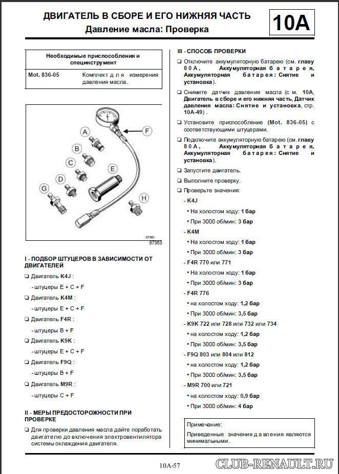

я проверял давление механическим датчиком показывает 3 килограмма на холостых при норме 3.5
Не вводите людей в заблуждение на холостом ходу давление чуть больше 1 бар. в зависимости от двигателя.
я никого не ввожу в заблуждение давление реально 3килограмма на холостых движок я откапиталил поменял всё !
Вы наверное проводили измерения на холодном двигатели, когда масло холодное давление на холостых действительно может быть большим, а так вот таблица:

Я так и не понял. Обязательно подключать манометр или можно клип увидит показания датчика???????? Если самому мерить, то какой манометр брать и какой штуцер, или как его обозвать правильно....
