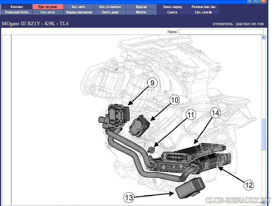

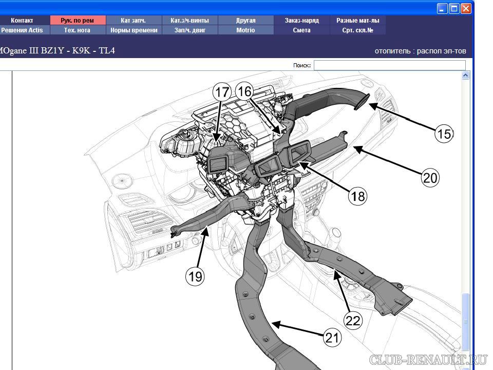

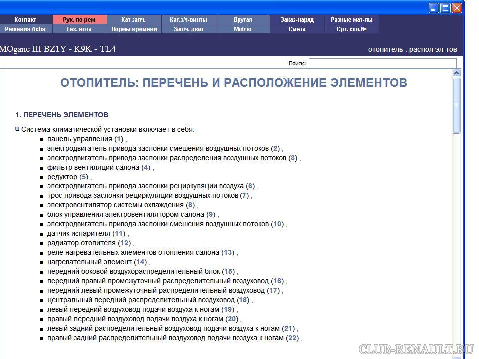

Может кто знает, как устроена печка внутри после (в смысле направления потока воздуха)
Вот что то нашёл, не знаю поможет ли . Разбирали один раз , причины не помню уже ,что то дуло не так, натрахались по полной , собрали а она опять толком не работает ! Короче КОТЕК поколдовал КЛИПом , инициализацию и прочую ... , и случилось чудо ! Всё заработало ! Тоже с климатом был универсал М-3. Где то ещё есть схема распределения воздушных потоков , но не знаю найду ли , как правило попадается когда ищеш совсем другое .
Кондиционер пробовали выключить. Есть у меня такая мысль - глючит датчик температуры испарителя, из-за этого кондиционер не отрубается при достижении низкой температуры на испарителе. Через определенное время испаритель замерзает настолько, что на нем начинает образовываться лед. Когда лед полностью перекрывает испаритель то воздух не может через него проходить. А фильтр стоит до испарителя, поэтому когда вы его(фильтр) вытащили, оттуда начал дуть воздух.
Кстати может быть! Оба раза, когда у меня отказывал отопитель, я ехал долго без остановок и оба раза под дождем! Как раз могло и намерзнуть!
Интересно, что она теперь будет зимой вытворять...?
Спасибо огромное, теперь более-менее понятно где что стоит. Буду бороться дальше...

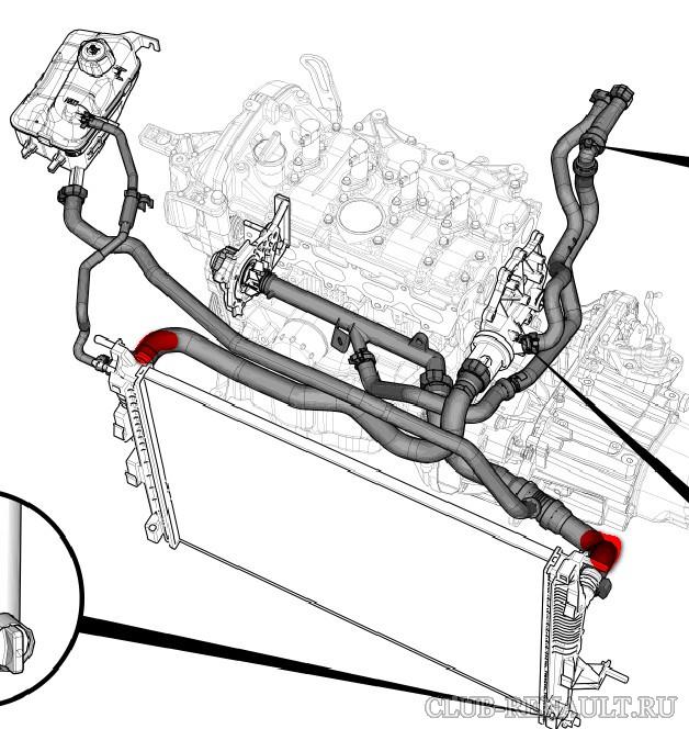

Приветствую Всех Реноводов и Мегановодов!!!Помогите,может кто знает чем,случилась неприятность с Меганом 3 дизель буквально вчера.Ничто не предвещало беды,но т.к.на улице уже похолодало,как и все люди решил в движени погреться(у меня климат на 2х) нажимаю кнопку Авто,начинает дуть еле теплый воздух,удивился,повышаю с обеих сторон температуру,но разница мало ощутима и тут происходит вторая неприятность,температура двигателя с с середины(у меня цифр.спидометр) падает на минимум,как будто только из гаража выехал и из сопел начало Сильно веять холодком.Не знаю на что грешить.Думаю о датчике температуры Охл.жид.,но неужели с климатом они вместе работают.Помогите люди добрые!
Термостат под замену. Попробовать при скольки открывается т.е. патрубок идущий на радиатор так называемый большой круг если сразу теплый однозначно на замену. Также выключитт печку набрать нужную температуру двигателя включить печку при движении начинает падать а при холостых набирать тоже термостат. Снять фишку с датчика охлождаюшей жидкости (на мегане не пробовал) на других стрелка уходит в зашкал.
Да вроде так сейчас и пробывал.Завел,поехал(печка Выкл.),температура поднимается до нормы,включаю печку(независимо от режима),проходит немного времени и температ.на минимуме.Выключаю,в скором времени темп.снова на норме.Я не далек в этом,а что за фишка на датчике охл.жидк.,как ее найти?
Скачать Renault dialogys тех.ноты найти систему охлаждения (ДТОЖ) в любом случаи руководство пригодится
Был на диагностике,ничего не показало.И стоя на месте и в движении,система работает без нареканий.Термостат в норме(открывается при температуре 70С),датчик температуры в норме.Что делать дальше понятия не имею.
Термостат в норме(открывается при температуре 70С)...
Первая колонка - температура начала открытия клапана термрстата.
Вторая колонка - температура полного открытия.
Выводы, на мой взгляд, очевидны.
Перед первой поездкой потрогай патрубок (какой то из них) до 83С он должен быть холодным. Диагностика компом не покажет он не электронный.

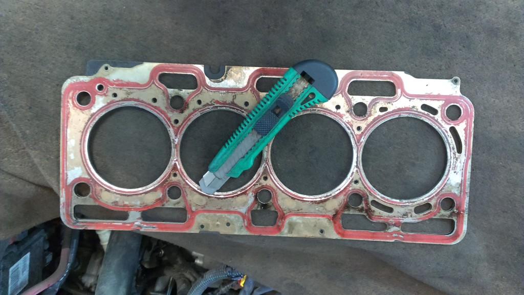

Ситуация доболи знакомая, вобшем трогайте верхний патрубок системы охлаждения, он должен пожиматься, если надулся и стал твердым то проблема прокладки ГБЦ, лечится заменой, страдают в основном 836 и 846 моторы.но и 32 стороной не обходит особенно если голова уже подымалась, и стоит дешевая прокладка.
