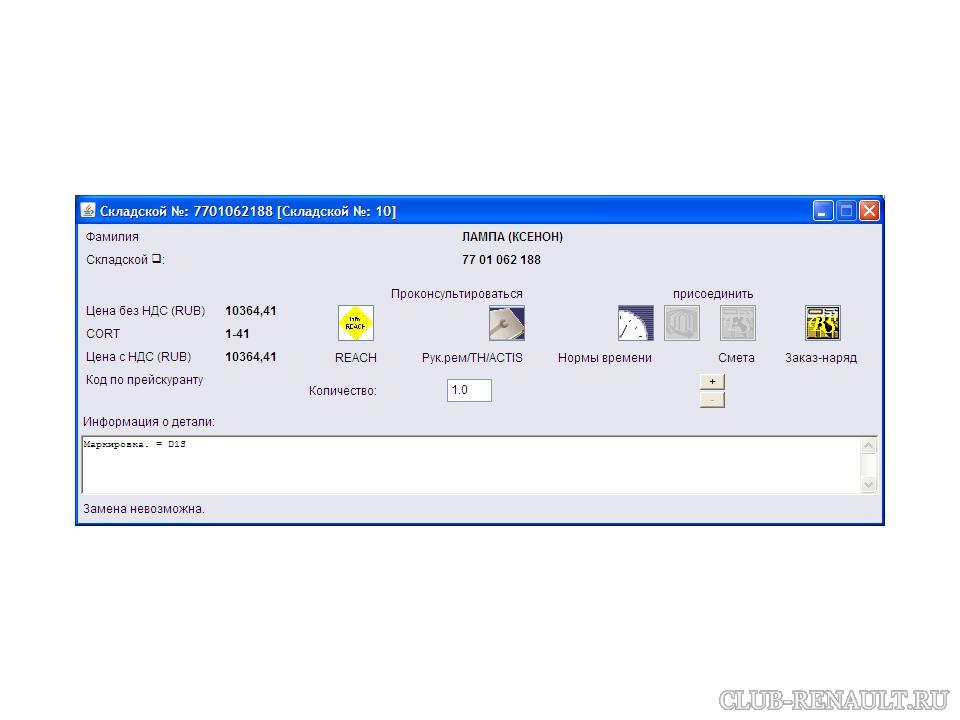

Никто с заменой ламп не сталкивался? Как выяснилось, блок розжига и сама лампа - одно целое. Стоит как чугунный мост(12к\шт).
Чо делать-то? жаба жмет 24к на лампы выбрасывать...
Еще странность - судя по диалогису лампа 7701046154 является обычной лампой D2S, а блок розжига идет отдельной позицией, 7701207830.
Может, я чот не то смотрю?

Видимо так , вчера только меняли на Сценике , действительно небольшой блочок (чуть больше спичечного коробка) и из него торчит лампа и цена вааххх ! Говорят есть неоригинал по цене порядка 5 тыр.
Как так-то? Почему в диаложисе одно, в реале другое?
Неоригинал по данному номеру я и купил. Лампа D2S называется.
там стоит лампочка D1s.
под фарой стоит и сам блок розжига.
такие лампочки есть и не оригинал стоимостью от 1500 и выше.
d2s лампа туда не встанет из за крепежа.

D1S там и №
Точно. Я неправильно заводской номер вводил. Поленился, по дате выпуска посмотрел...
Ладно, куплю другие лампы)))
