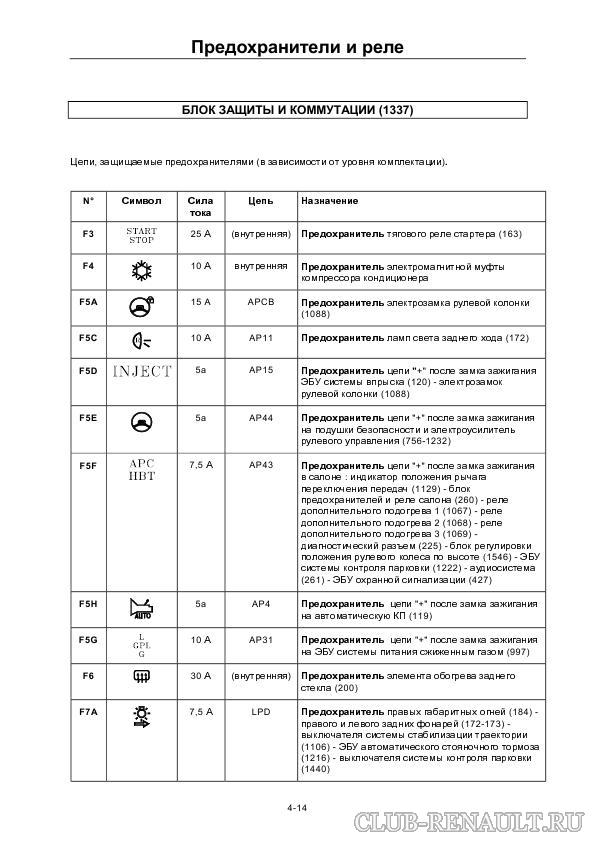

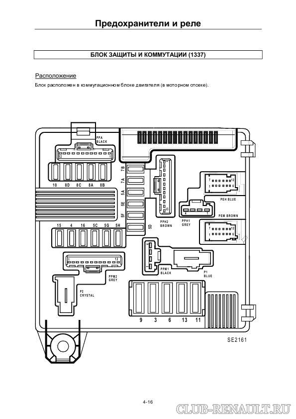

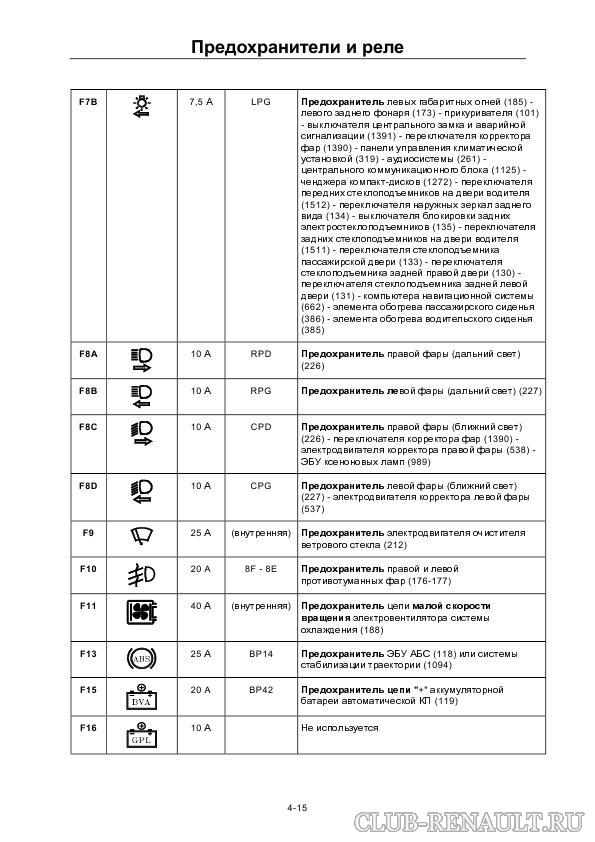

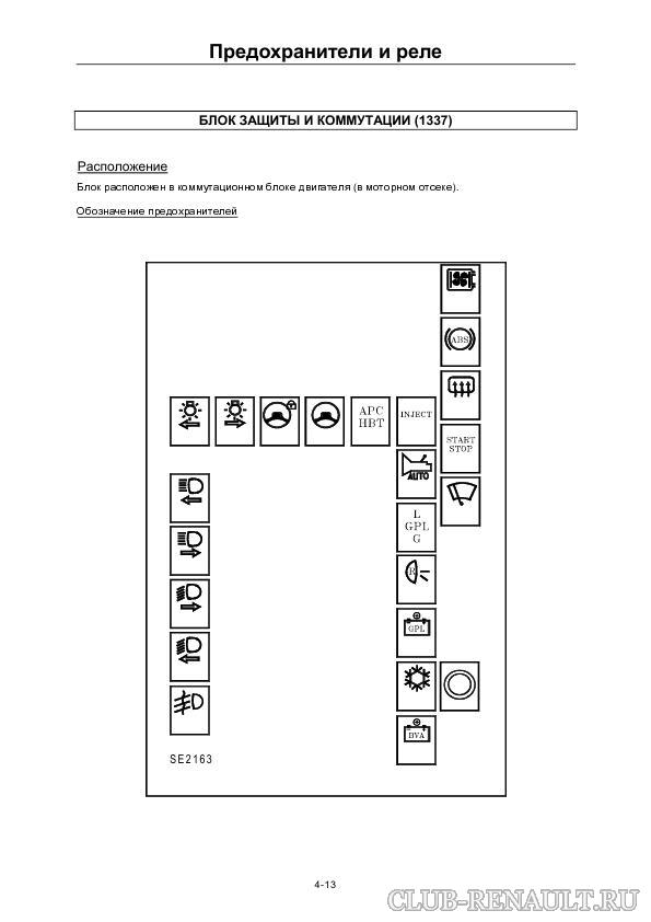

пилотяга Опубликовано 1 Ноября 2013 Опубликовано 1 Ноября 2013 Преды F7A и F7B габариты. Цитата Поделиться этим сообщением Ссылка на сообщение Ссылка на комментарий Поделиться на других сайтах Прочее
пилотяга Опубликовано 1 Ноября 2013 Опубликовано 1 Ноября 2013 (изменено) вот еще... Изменено 1 Ноября 2013 пользователем пилотяга Цитата Поделиться этим сообщением Ссылка на сообщение Ссылка на комментарий Поделиться на других сайтах Прочее
пилотяга Опубликовано 1 Ноября 2013 Опубликовано 1 Ноября 2013 (изменено) И крайний: взято с электросхем : Scenic J84 NT8268A Изменено 1 Ноября 2013 пользователем пилотяга Цитата Поделиться этим сообщением Ссылка на сообщение Ссылка на комментарий Поделиться на других сайтах Прочее

Sifon-serebanich Опубликовано 2 Ноября 2013 Опубликовано 2 Ноября 2013 Я бы начал с лампочек начал Несмотря на пугающее неудобство.... Это я в первую очередь сделал)))) Неисправность устранил)))Предохранитель оказалось очень и очень не легко поменять.Он находится под капотом на первой фотографии справа,что бы его поменять нужно снять пластиковую защиту,но это на мой взгляд самое сложное и пол часа моих стараний нидали никаких результатов(((если защиту снять,то блок с предохранителями можно легко достать,но в моём случае пришлось вынимать аккумулятор,откручивать пластик на котором крепится аккум с мозгами и через это небольшое освободившееся пространство кое-как достать этот блок ито только боком,после чего благодаря схемам которые мне скинули в помощь я без особого труда заменил сгоревший предохранитель))))Всем кто помог мне большое спасибо!!!! Цитата Поделиться этим сообщением Ссылка на сообщение Ссылка на комментарий Поделиться на других сайтах Прочее

Shmel-jr Опубликовано 2 Ноября 2013 Опубликовано 2 Ноября 2013 Сценик-2,2008г. 1,5 dci.Перестали гореть оба габарита и ближний с пассажирской стороны.Первым делом хотел проверить предохранитель,но не нашёл его.Помогите инфой,где его искать,я уже всё облазил и даже сфоткал это под капотом самая первая фотка - тот блок, на котором серый разъем надо вытащить и снизу будут предохранители. Для удобства его вытаскивания я снимал аккум и площадку на которой он стоит вместе с мозгами. На все ушло минут 15 Цитата Поделиться этим сообщением Ссылка на сообщение Ссылка на комментарий Поделиться на других сайтах Прочее
