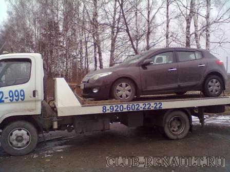

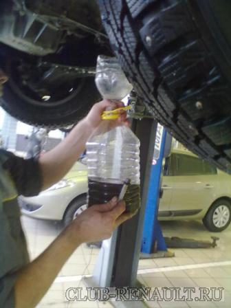

3 МАРТА, в понедельник поехал к ОД на ремонт. Проехав 30 км коробка сдохла совсем. Позвонил в рено ассистанс и стал ждать эвакуатор. Вообщем добрался на эвакуаторе до ОД. В ремзоне слили масло из КПП чёрного цвета с металлическими вкраплениями и металлическими кусками. Ещё определили течь сальника двигателя в районе ремня навесного обор-я. Это влечёт и замену ремня ГРМ и навесного. Во общем дали мне подменную сандеро и домой. Вот так, попало рено на неслабый ремонт.
