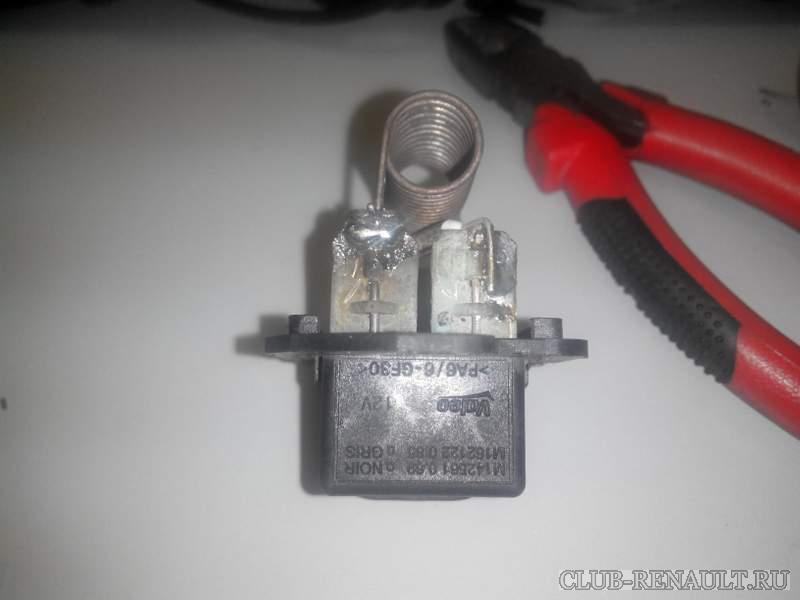

sagement Опубликовано 28 Мая 2014 Опубликовано 28 Мая 2014 При очередном подключении клипа заметил ошибку (обрыв цепи малой скорости вентилятора), так я бы и не заметил этой проблемы, ну включается вентилятор, ну громко гудит, ведь работает же)) Ну как говорится дурная голова рукам покоя не дает, на работе в светлых брюках и рубашке пошел снял этот резистор, снимается он кстати достаточно просто, нужно окрутить два верхних болта крепления вентилятора и снять его в сторону радиатора. Прозвонил это девайс обнаружил неисправную часть, выяснил что это термопредохранитель на 184 градуса, поехал в радиомагазин купил за 100р припаял вместо старого и вуаля работает малая скорость вентилятора)) Предыдущий сгорел, по видимому из-за того что в месте контакта его было все в окисле, и плохой контакт и вызвал нагред до температуры выше 184(( В итоге резистор в экзисте стоит 2300 и сэкономленные 2200 рублей греют душу)) Цитата Поделиться этим сообщением Ссылка на сообщение Ссылка на комментарий Поделиться на других сайтах Прочее

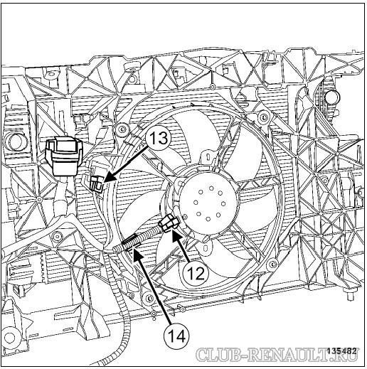

sagement Опубликовано 29 Мая 2014 Опубликовано 29 Мая 2014 (изменено) Можно подробнее - как добраться до этого узла? термопредохранитель тема знакомая по многим машинам. Кстати, немало - 184 градуса, как то до этого сталкивался с меньшими цифрами. А главное - не понимаю - зачем ставить сгорающий однократный пред, ведь куда лучше было бы отключающийся просто, как бывает в машинах во многих механизмусах) Вот он под цифрой 13) Изменено 29 Мая 2014 пользователем sagement Цитата Поделиться этим сообщением Ссылка на сообщение Ссылка на комментарий Поделиться на других сайтах Прочее

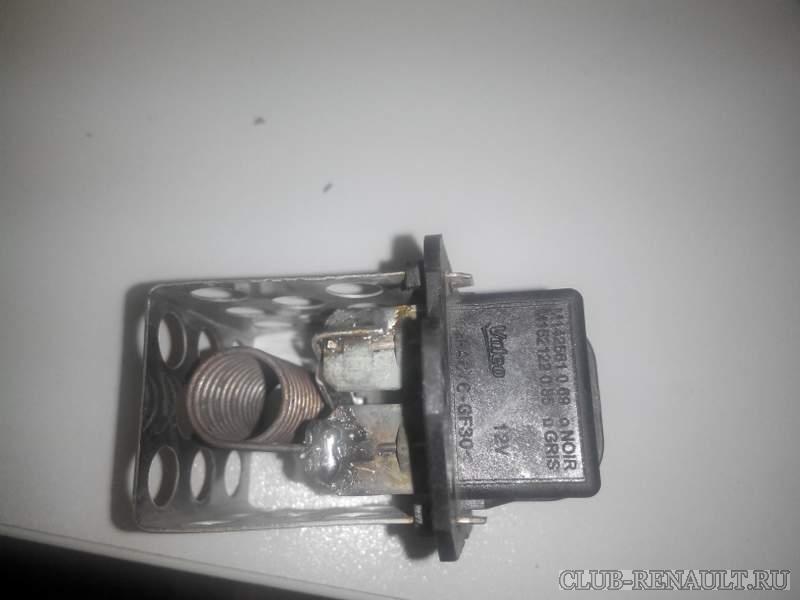

sagement Опубликовано 29 Мая 2014 Опубликовано 29 Мая 2014 Он разборный? Если клипа нет, просто снять посмотреть получится корпус? Да разборный конечно, на последнем фото, он в собранном виде, а проверить его просто, померить сопротивление, должно быть около 2Ом. А косвенно при включении кондея, сначала вентилятор должен на маленькой скорости работать, а потом уже переходить на максимальную! Цитата Поделиться этим сообщением Ссылка на сообщение Ссылка на комментарий Поделиться на других сайтах Прочее
