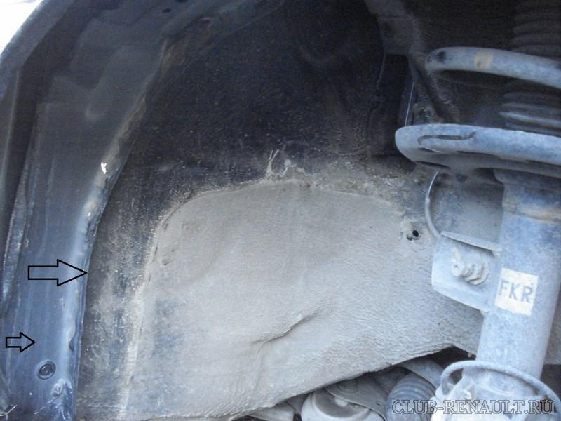

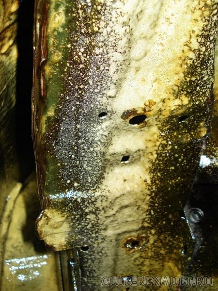

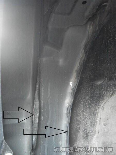

На примере переднего правого крыла ,перед обработкой тщательно моем машину от песка,сушим.Снимаем колесо,защитный пластиковый подкрылок-а там голый металл,покрытый грунтом,швы даже не обработаны,покрыты грунтом
Смотрим дальше-голый металл-рай для соли и реагентов с дороги.

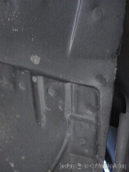

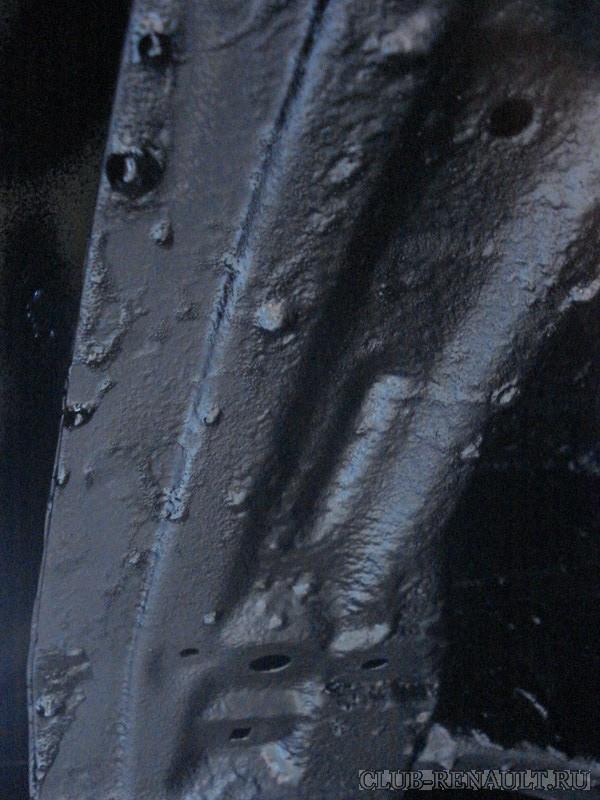

Смотрим дальше
Подготовленный к обработке металл-посмотрите он только покрыт слегка грунтом.Ну и как ту ржаветь не будет-это самый солегрязесборник,в этом месте

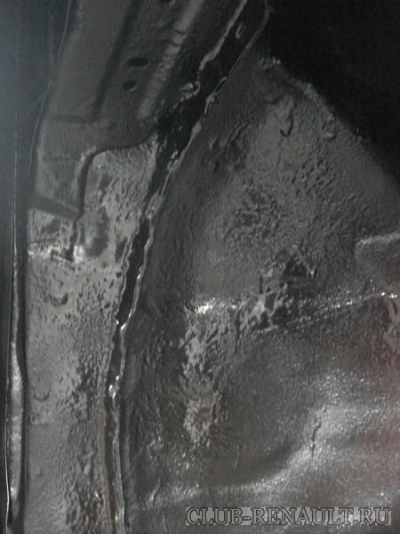

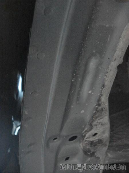

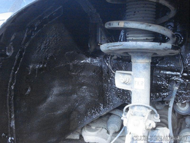

Приступаем к обработке в 3-4 слоя жидкой резиной
Внутренности крыла
Share this post
Link to post
Link to comment
Share on other sites

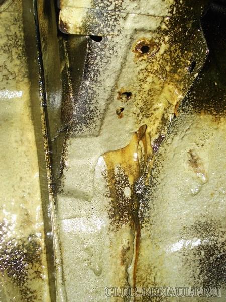

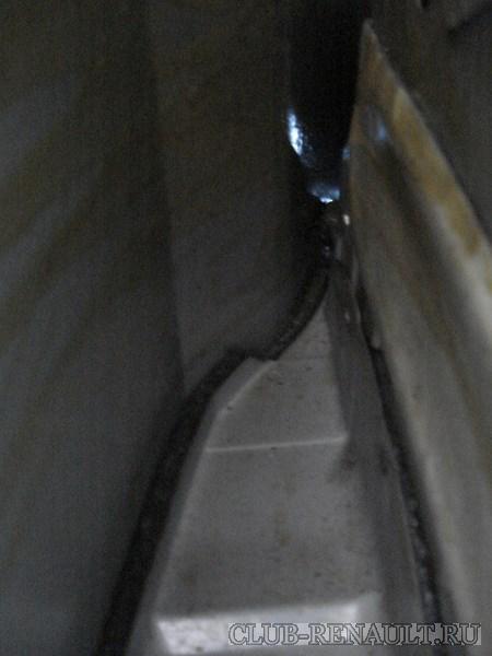

Еще -все обрабатываем в 3-4 слоя,каждый слой сохнет 15-25 мин-в зависимости от погоды

Затем засохшую резину начинаем обрабатывать мовиль+цинк

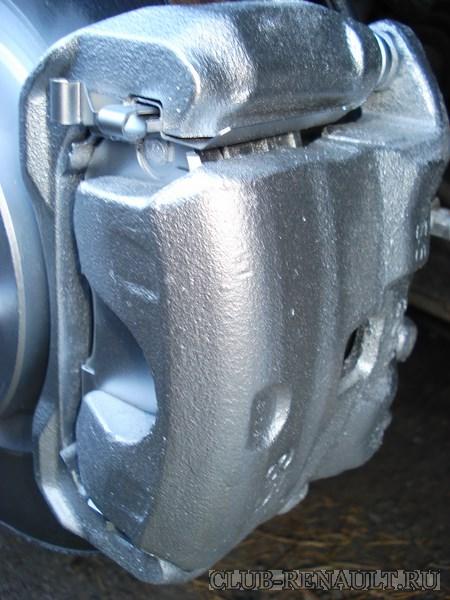

Обработку мовилем в 2 слоя,ждемс 20 мин пока все начнет подсыхать,обновляем после зимы суппорт

После того как все подсохло-ставим защитный подкрылок на место-Все :renaultflag: Я обрабатывал-по 1 колесной арке в день,не напрягаясь-4 дня.Затем приступаем к обработке багажника-снимаем клипсы,снимаем обшивку.Проделываем такую же операцию как -на крыле.Капот обрабатываем только мовилем.Днище обрабатываем- по по схеме арки крыла
Итог в машине стало очень тихо,машина не ржавеет весь срок эксплуатации,экономия 11 тыр -денег,минусы на 3-5 дней-в машине немного пахнет,потом проходит.Вопросы будут -спрашивайте отвечу
