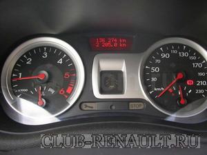

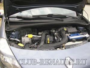

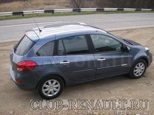

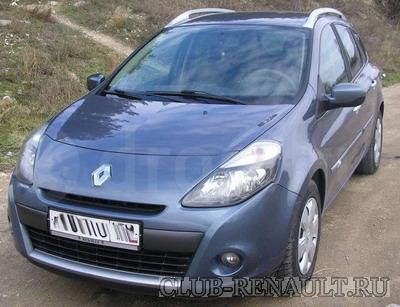

Добрый вечер, уважаемые форумчане. Очень рады, что нашли этот форум. Хотим рассказать о своей машине и спросить советы.
Купили машину в марте, на спидометре было 136 000 км, проехали 1600 км. За это время поменяли масло в двигателе и заменили ремень.Все, больше ничего не делали.
С машиной вообще нет проблем. Единственное, что иногда на кочках что-то поскрипывает спереди слева и еще иногда появляется скрип, когда выжимаем сцепление.
Скажите, а когда нужно менять масло в коробке скоростей ? Что вообще сейчас нам нужно менять ? Мы живем в Севастополе, в нашем городе видели Рено Клио III только один раз. Где заказывать запчасти ? Подходят ли к нашей машине запчасти с каких либо других моделей "Рено" ?
Часто на форуме видим ответы уважаемого namedemon. Будем рады если и нам ответите. С удовольствием прислушаемся и к советам других читателей форума.
