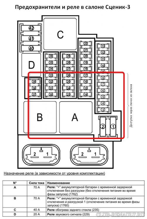

Предохранитель смотрели?

Приветствую. Тоже столкнулся с проблемой неработающих стеклоочистителей спереди. По инструкции предохранителя на передний стеклоочиститель нет, есть только на задний. Помогите разобраться, куда копать?

16 часов назад, modimu сказал:
Вообще то есть предохраннители

Спасибо. Попробую добраться до контактов. При включении дворников реле не щелкает. Может имеет смысл вначале предохранители или реле проверить. Подскажите где они находятся? Или где посмотреть?

11 часов назад, kerby61 сказал:
Спасибо. Предохранители целые. Но напряжение в гнезде предохранителя F1 - 1,2 В при любом режиме переключателя режима работы дворников.  Где то обрыв цепи получается? Что ещё можно проверить?

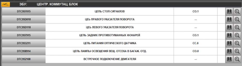

А есть проверка моторов стеклоочистителей?
сегодня перестало работать. Полез клипом, ошибок нет и диагностика только заднего дворника.
Так и не понял, какой мотор нужно менять.
Поднял оба дворника, заработали до следующего включения зажигания
положение переключателя в ЦЭКБС отображает

тогда в ЦЭКБС будет висеть ошибка "встречное включение мотора"
дренажи не забиты? на редукторах есть следы воды?
я свой водительский мотор оживил после купания. неделю угробил, но оживил.
б/у от праворульки не подходят, точней надо сразу менять оба.

в ЦЭКБС такая ошибка есть. Остальные ошибки возникли при подключении фаркопа, поиска контактов
Дренажи проверю, водительский двигатель попробую снять осмотреть
