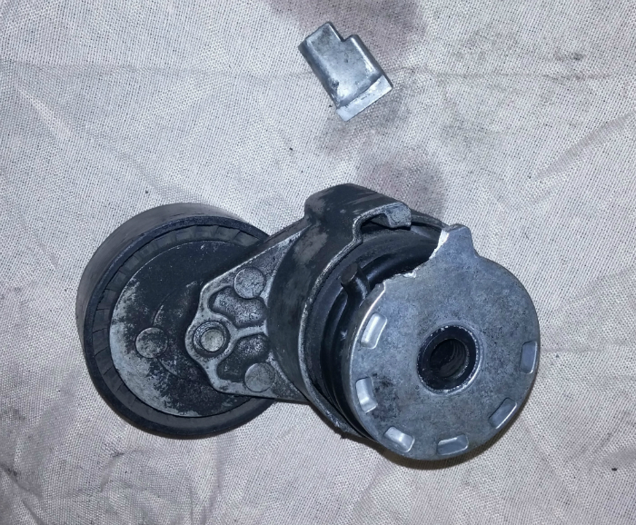

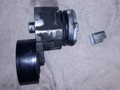

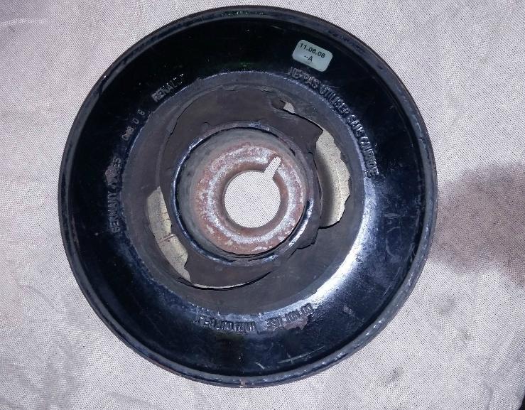

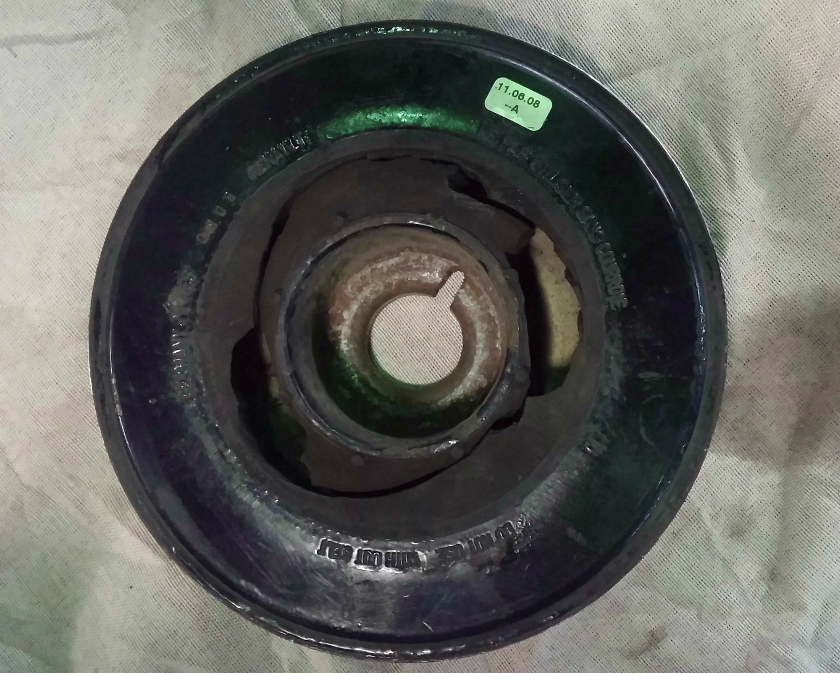

Всё, поменял шкив. Кое-что интересное проявилось при замене.
И так - это шкив с растрёпанным демпфером.
Он же (может лучше видно).

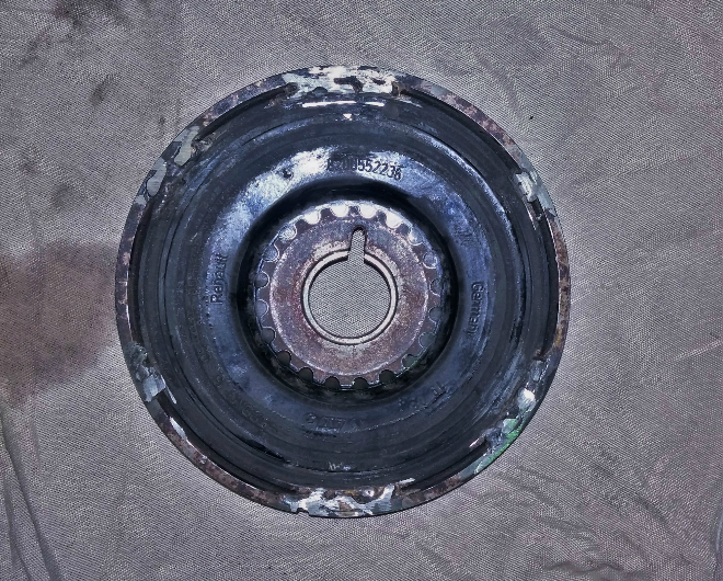

Вид, так сказать, сзади, со сваркой. Напомню сварка выдержала 1500 км по трассе.
А вот и интересное. Ролик натяжителя ремня допов. Отломана деталька, слетела пружина. При ремонте в автосервисе 24 часа города Нска на это не обратили внимания. Возможно это и есть причина того, что ремень растрепал демпфер. Хотя может быть теперь и наоборот, т.к. демпферного смягчения не было, то и сломался механизм натяжения ремня.

Причина развалившегося демпфера сползание ремня ГРМ.
Обратите внимание на заднюю часть шкива коленвала, ремень грм торцом нарезал риску, из-за того что он сползает, за счет трения был перегрев шкива  и от перегрева развалился демпфер.
Ремень ГРМ на замену, шкив тнвд центровать.

Фото шкива
Риска белым маркером была сплошной,как индикатор исправности шкива
5 часов назад, disel сказал:
Фото шкива

конечно же установлен точно такой -же демпфер ,новый ориг.
не является ли первопричиной выхода из строя шкива течь сальника?ато судя по фото....
11 часов назад, spirito сказал:
Сальники сухие,течет с маслоотделителя.
Шкив при снятии был сухой
Изменено пользователем disel
Причиной проворота слоев шкива является обгонная муфта генератора, точнее ее клин. Течь сальников тут не при чем.
