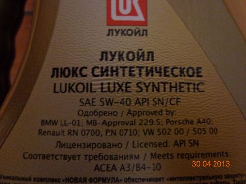

Если реально этот движок то сажи точно нет, масло с допуском RN710. Я как и многие лью Лукойл Люкс синтетик 5w40, с официальным допуском Рено RN710.

Ни на одном из них официального допуска рено нет, в отличии от Лука
