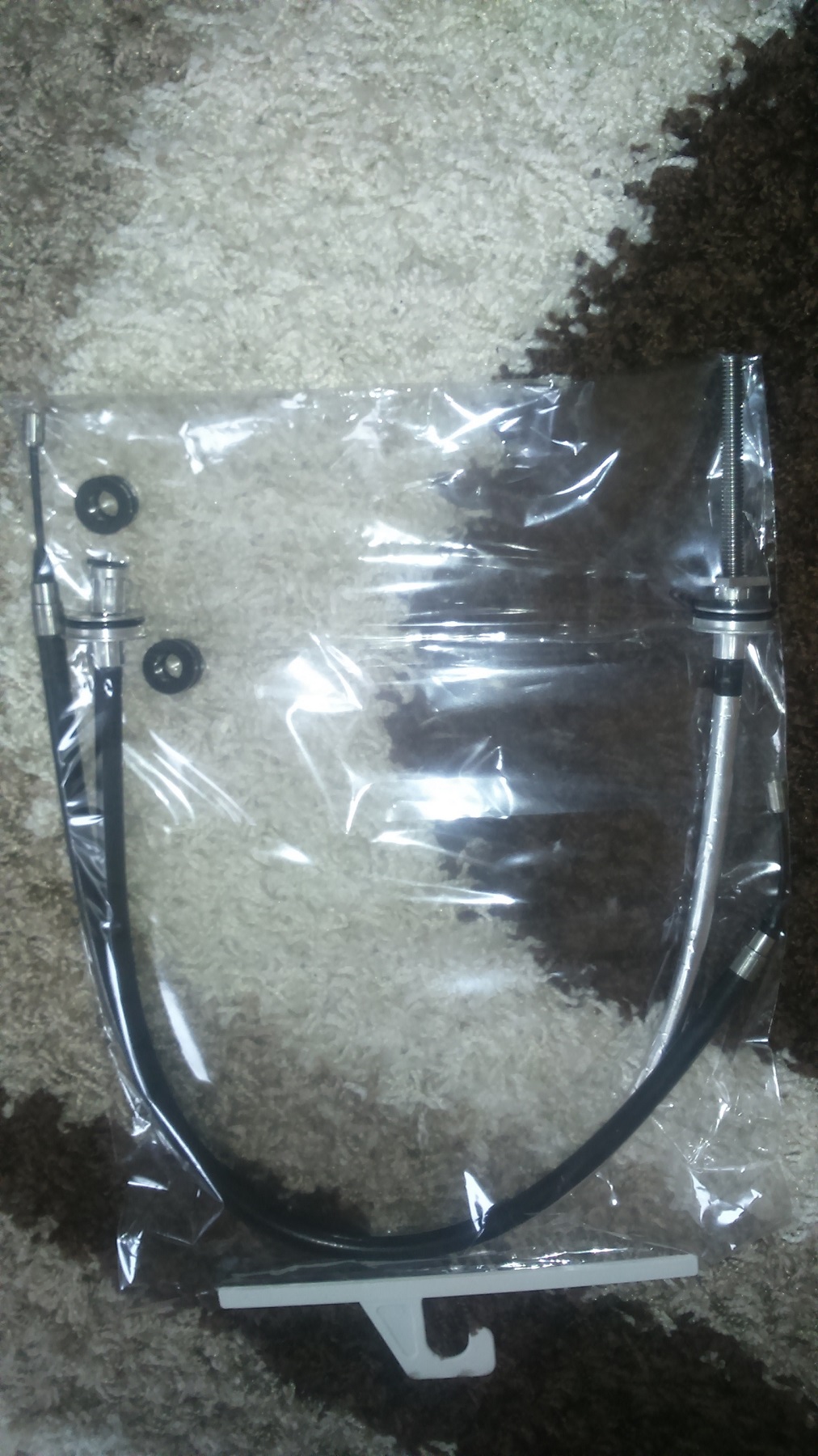

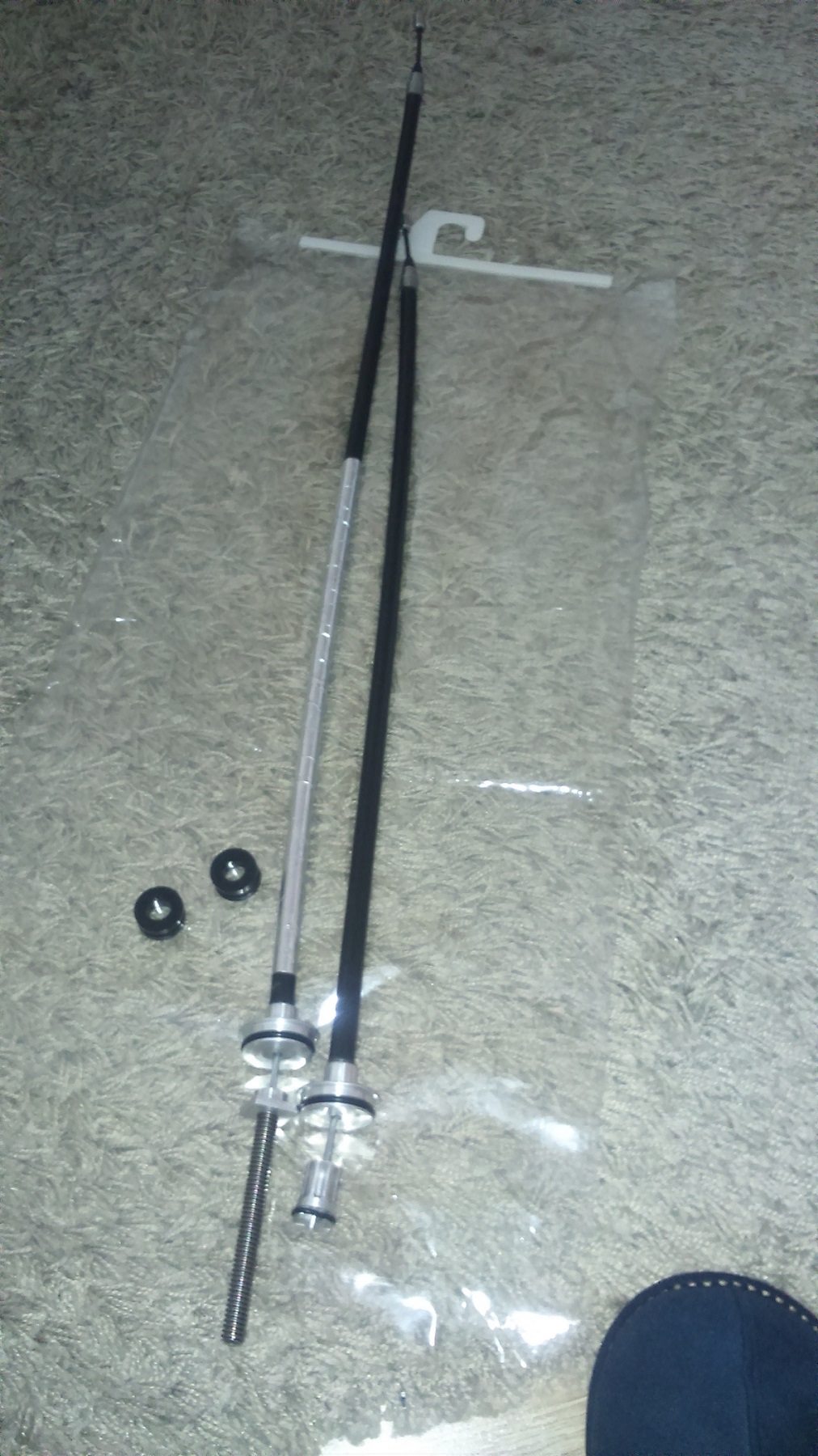

ну вот и получил тросы :lol:

Отрегулируется он автоматом - пару раз включишь-выключишь. Что-то номера не видно на фотках
Жесточайший самопал.
Номера не будет.
номеров нет по происхождению сказать ничего не могу на вид нормальные дали гарантию год поставлю посмотрим

Судя по тому, что со стороны блока ручника трос блестящий, а со стороны суппорта черный - то он в оплетке, которая так же потрескается как на обычных тросах и через нее пойдет вода в блок.
Надо было искать тросы из нержавейки. Дороже, зато надежнее.
