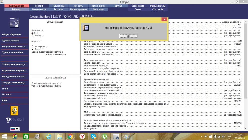

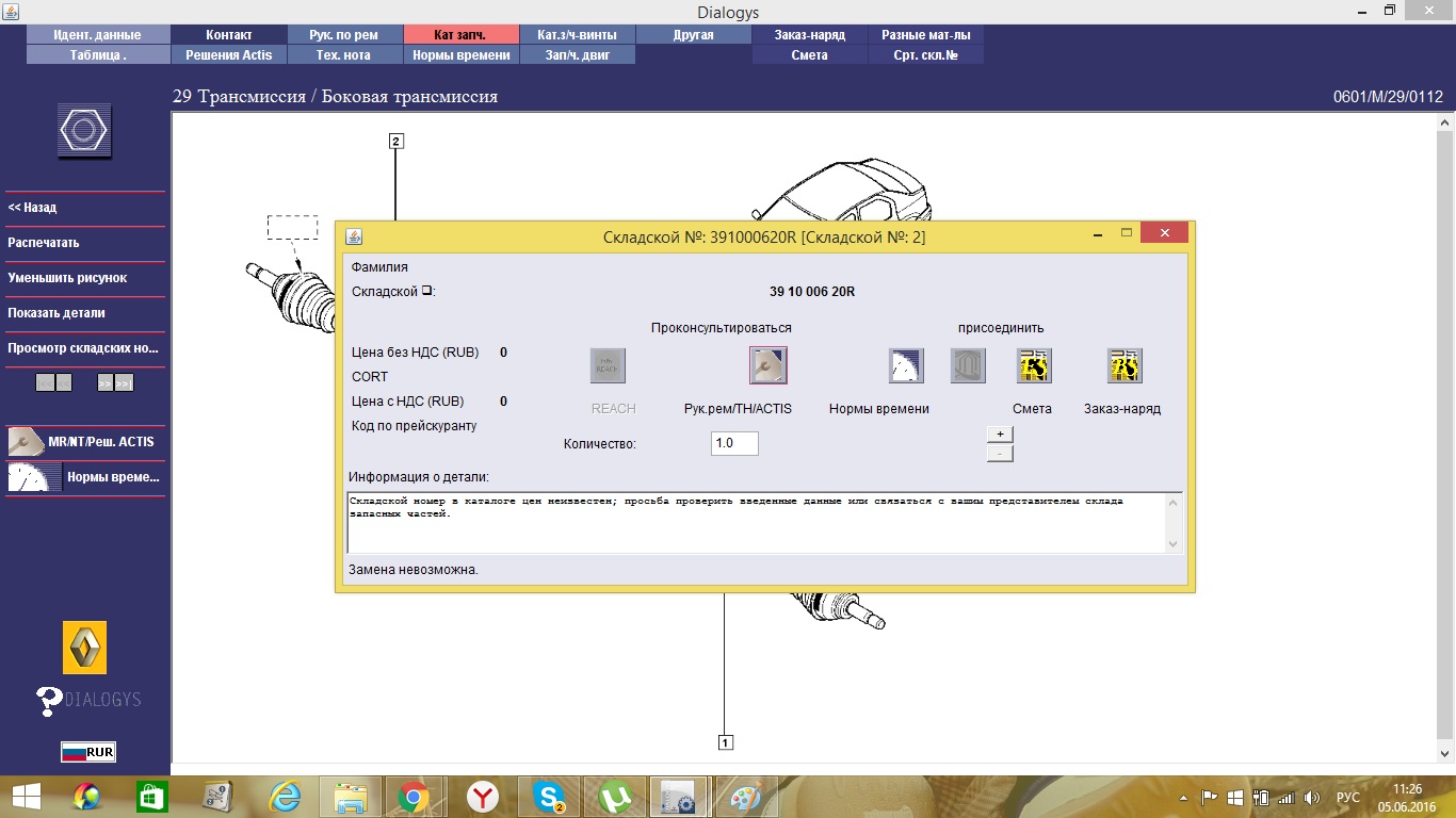

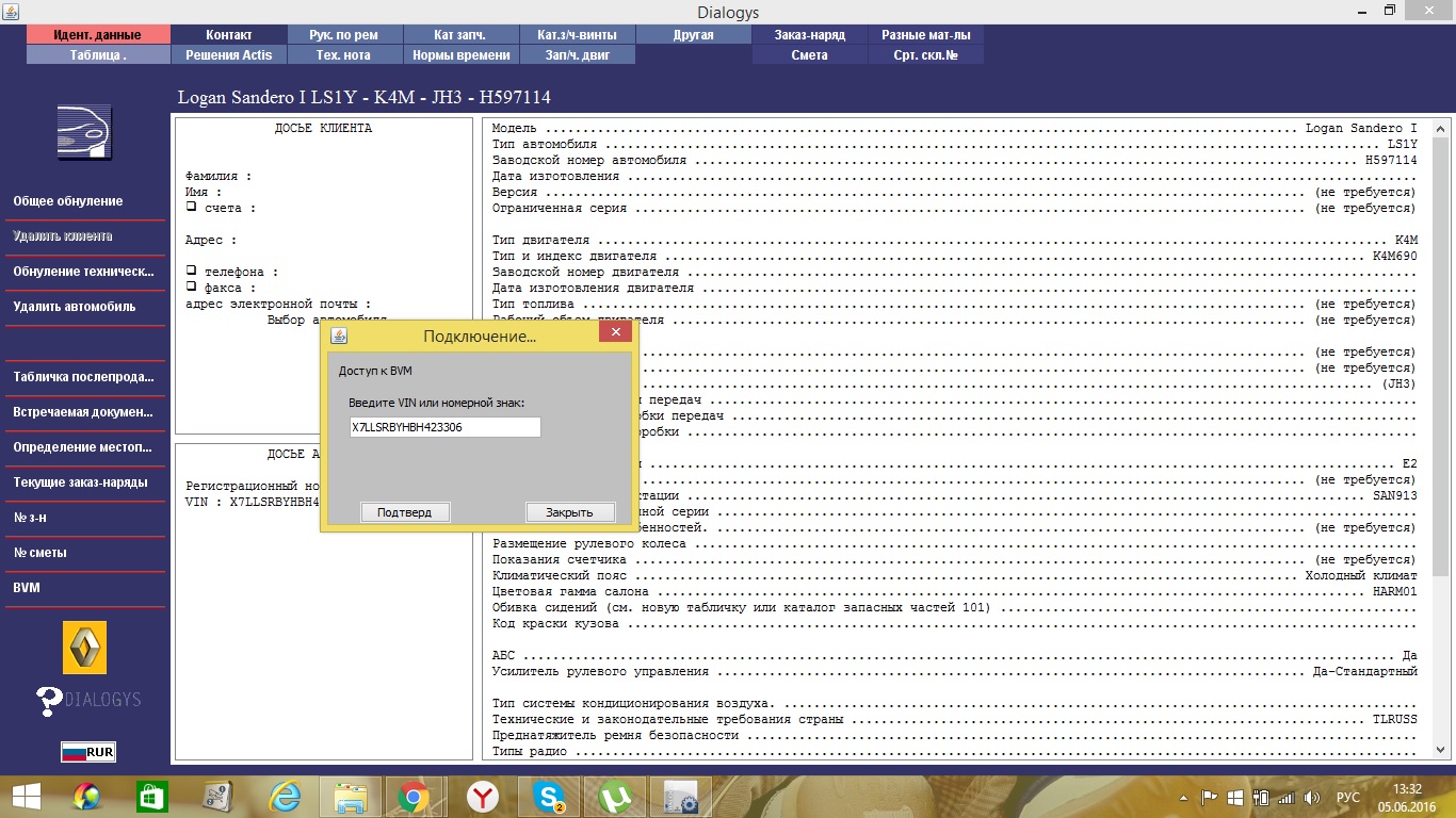

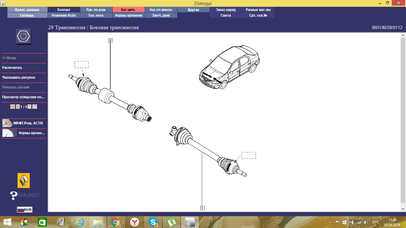

скачал я данную программу. установка конечно муторная. практически сутки ждал.
вот что получилось.

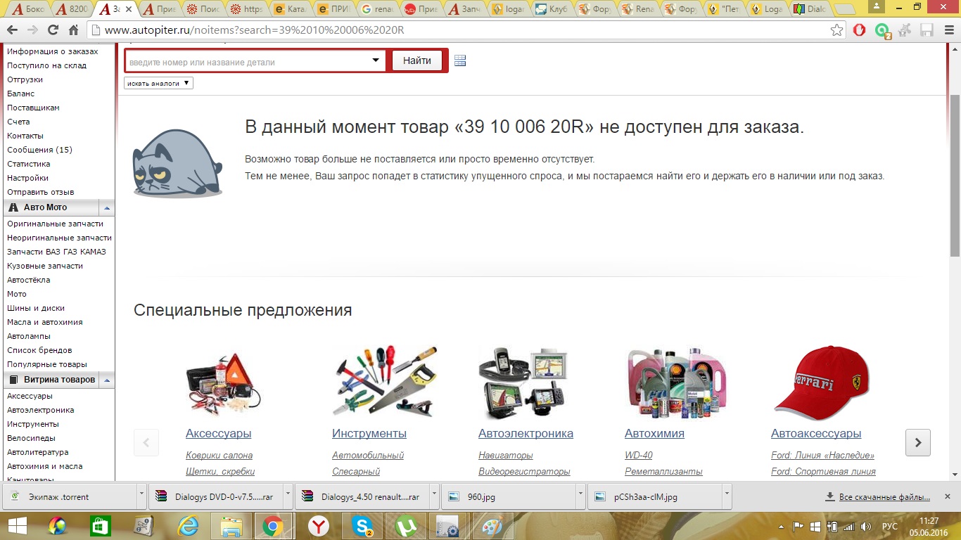

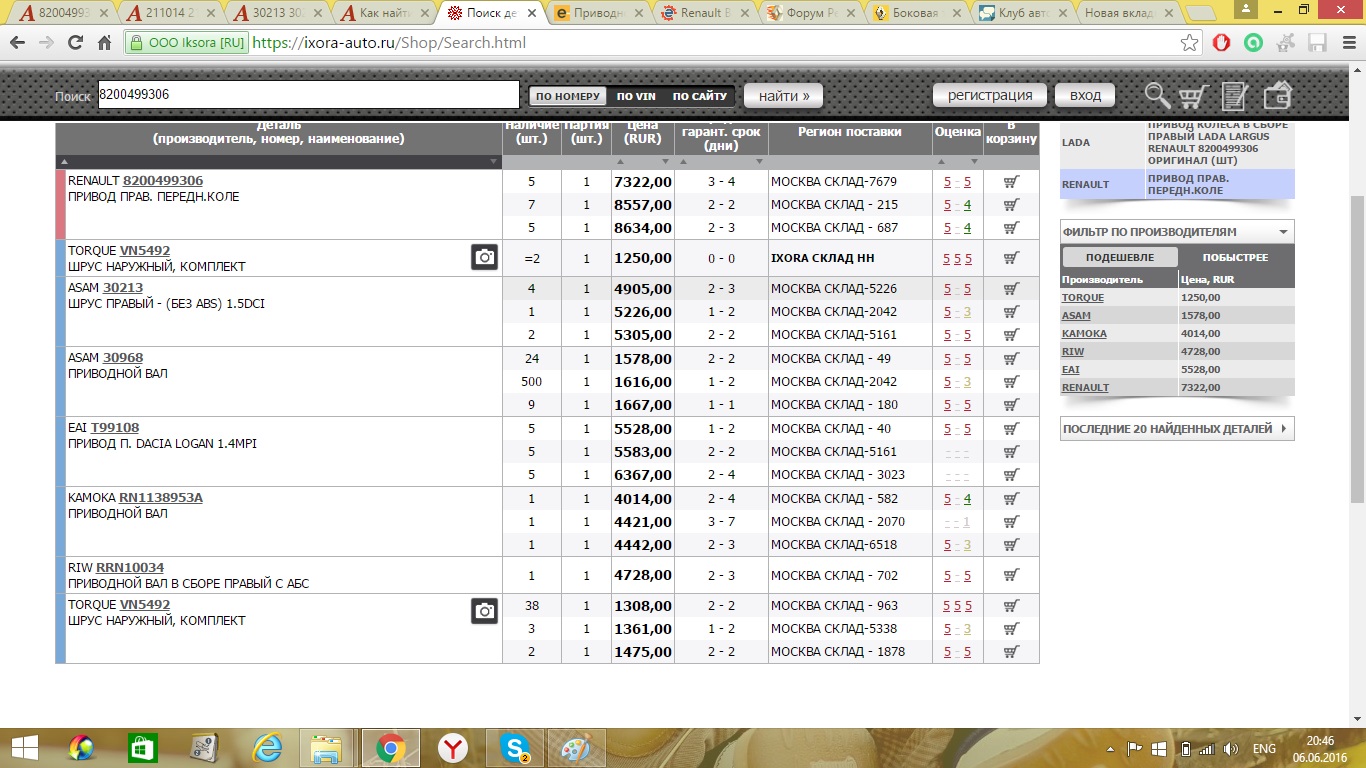

нашел я там номер (не знаю правильный или нет) на автопитере номер вбивал и на иксоре - таких зап частей нет. скорее всего я что то делаю не так.
Отсутствует в данное время-там же написано.....всё правильно делаешь...
На экзисте пробей,..глянем...

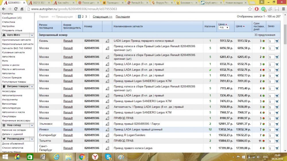

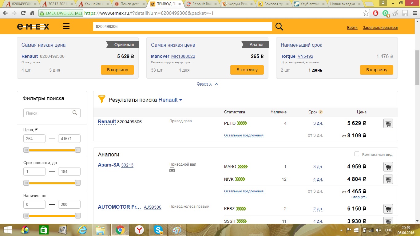

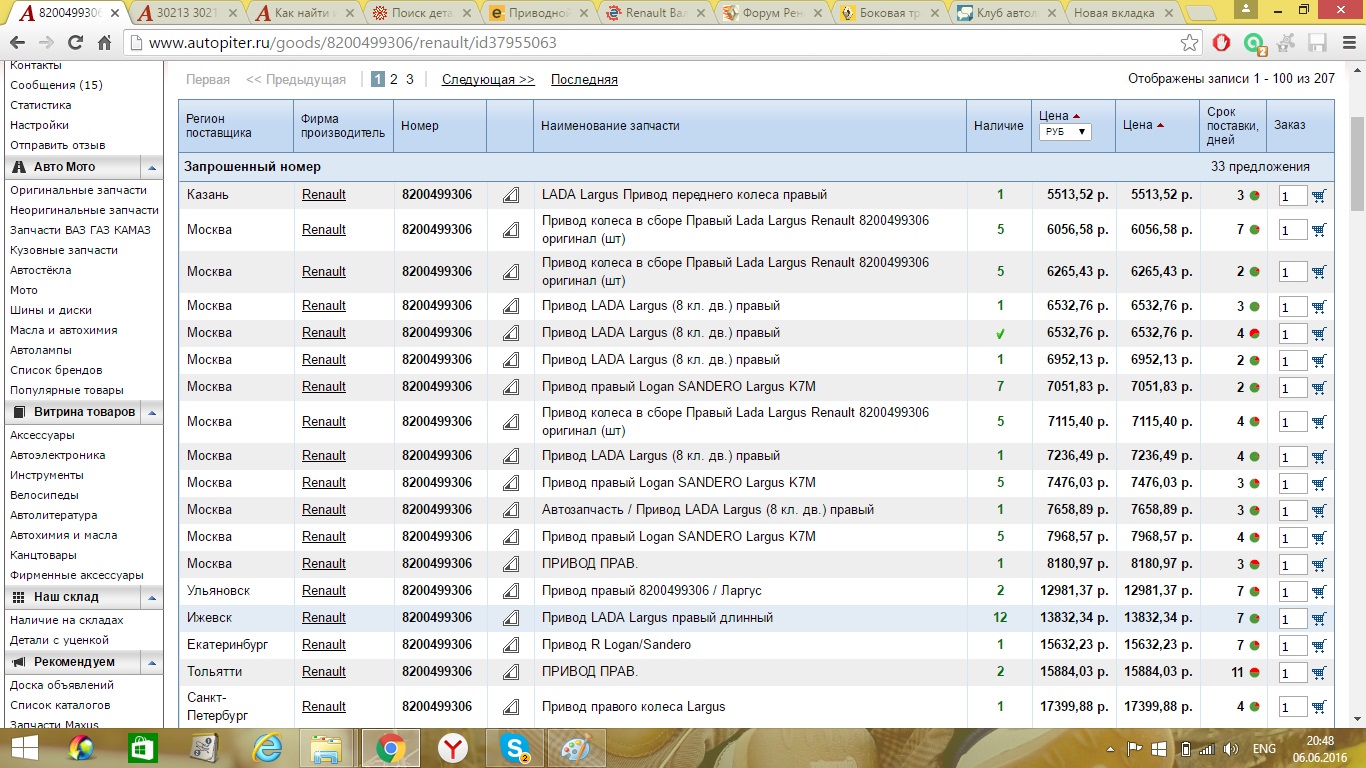

вот еще выдает номер 8200499306 , якобы это оригинал! фирма производитель RENAULT.
этот номер бьется и на автопитере, на иксоре, емех и т.п
но меня пугает описание что он для лады ларгус с 8 клапонным мотором. и в описание где то видел что там 21 шлиц с наруже, а мне 23 надо! а по вину этот номер вылезает и в проге тоже.

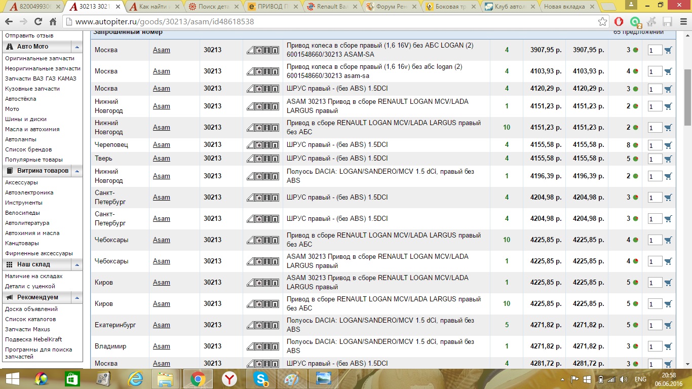

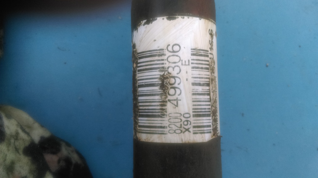

вот такой номер я привозил:
Asam 30379
вот забтваю данный номер на экзисте.
выдает оригинал(к оригиналу описания нет!)  и замены (аналог)
и аналог по совместимости не подходит!!!

По этому номеру на логана выдаёт.....но вроде я тебе это уже кидал.....

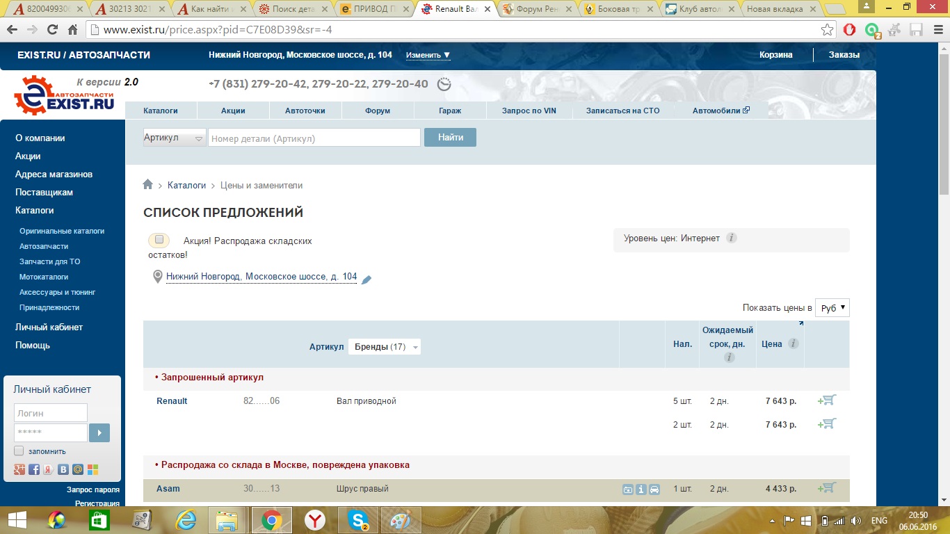

http://www.exist.ru/price.aspx?pid=C7E08D39&sr=-4

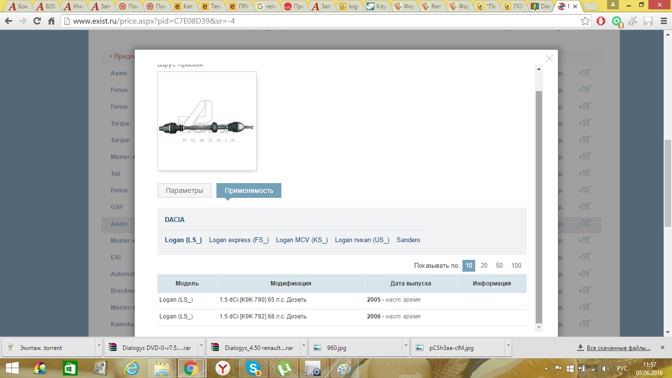

Нажимай фото,смотри применимость-я смотрел,но там есть написано-внешее зубчатое у колеса 21,внутреннее зубчатое у колеса 23...
На др.есть размер гайки,а сколько шлицов не написано...сейчас добавлю,
Смотри фенокс-но по применимости на 1,5 идёт....
Я же говорил,что даже по ВИН бывает проблематично подобрать/желательно измерить длину своего,и смотреть длину при заказе-разная бывает..../
Я сам на логане ещё слава богу не сталкивался /да и на канго тоже/с приводами-меня смущает описание для привода-внешнее зубчатое,внутреннее....

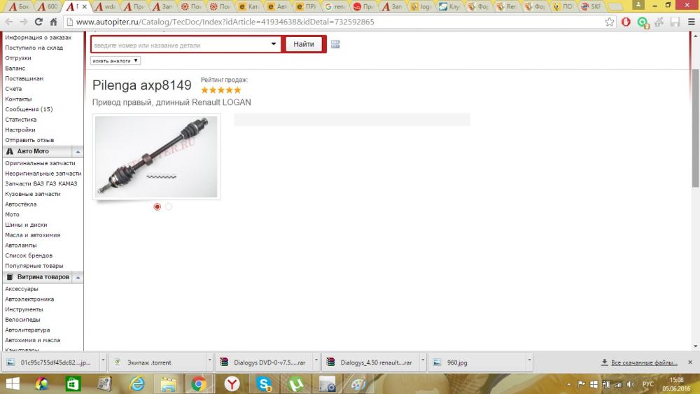

 http://i.picasion.com/resize82/75f300dd0ba6415814f63806a8456075.jpg

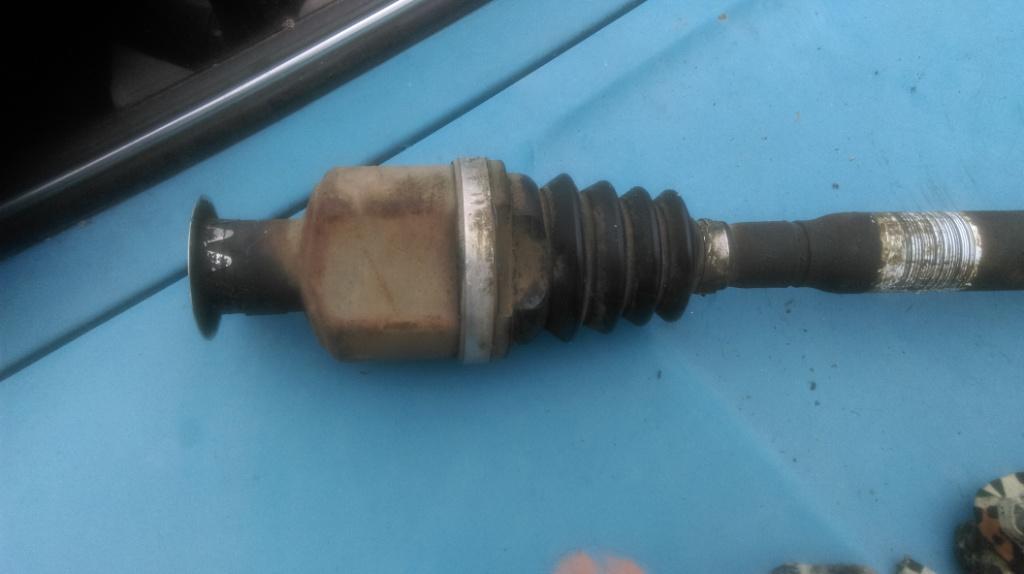

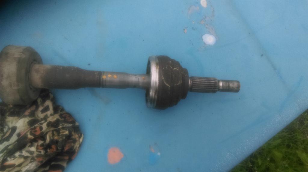

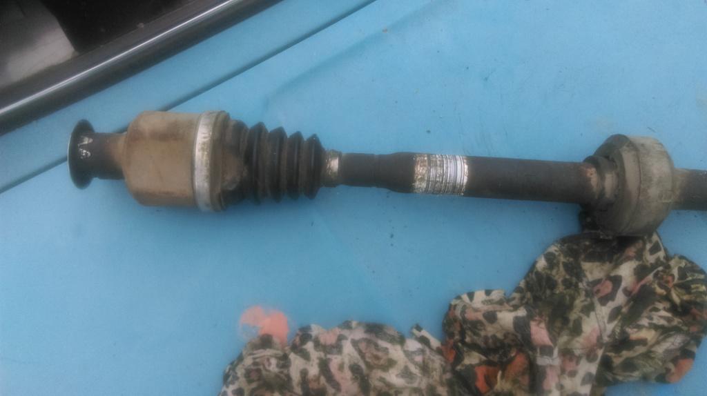

я его уже снял давно измерил, он примерно от края до края 800 мм (не льзя точно измерить) т.к. гранату мы сбили хотели менять отдельно (все говорят что это воообще не реально)
вот и я про то же он везуально один в один с моим все похоже! и который я заказывал на картинки был как мой. НО!!! у меня в ступице (наружное соединение) 23 шлица! и применимость не подходит.

звонил в службу поддержки автопитера. т.к. по вину выдает номер и диалоджикт тоже этот номер выдает. мн7е ответили что он для 8 клапанных моторов мне не подойдет. а помощь в подборе они не оказывают. блин это ПИ***Ц простите, уже просто сил нету. я всеми ночами не сплю читаю все. это ужас. я не думал что это такая проблема.

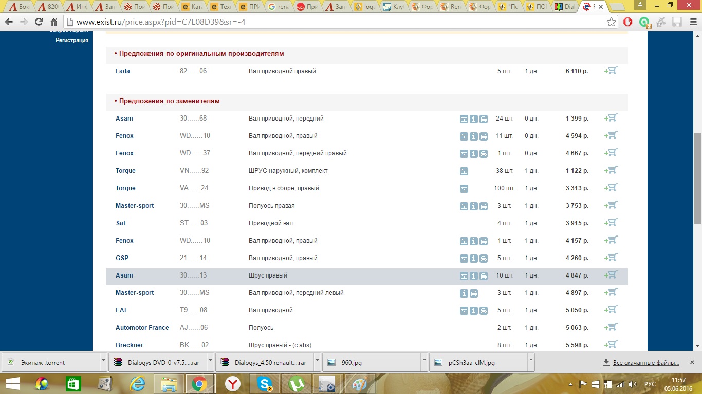

Молись!вроде нашёл-пробивай варианты,я пока не смотрел,но параметры вроде на 23 шлица/логан 1,6..16v /
http://www.exist.ru/cat/cat/Parts.aspx?i=92E0000E&id=49A00049_13
Там в этом списке на твою есть разных фирм,разная цена,НАДЕЮСЬ попал в точку-фото дал для образца-а там твой выбор.....как следует всё проверь-ДЛИНА,и т.п.....

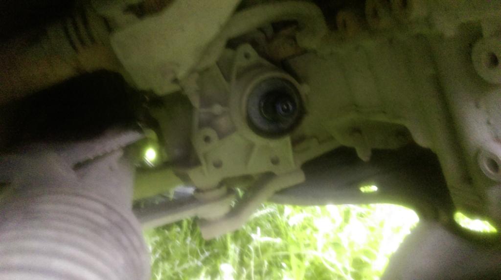

Видимо есть кпп,где как на большинстве,из неё торчит правый выходной вал,на который одевается привод....
А есть кпп/типа как у меня было на 2108/-на конце внутреннем правого привода-тоже шлицы,и этот конец защёлкикается в дифф.кпп стопорным кольцом на валу...

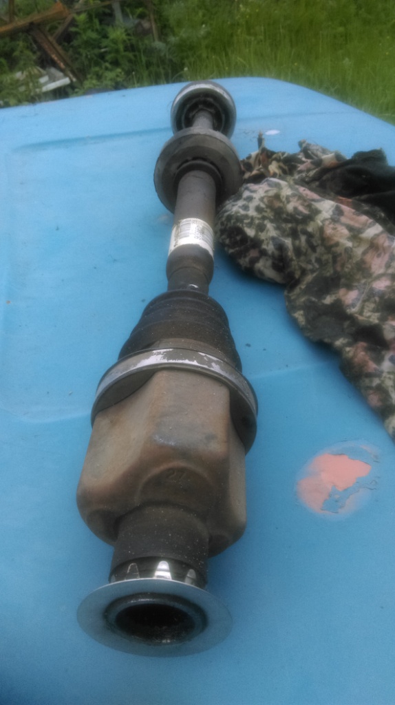

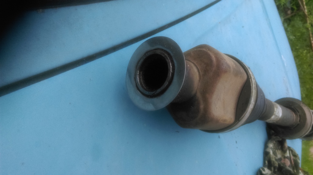

мое . фото оригинала видно
Длину его ты не озвучил,и количество зубов на кольце авс...
Я кольца авс на фото не вижу...

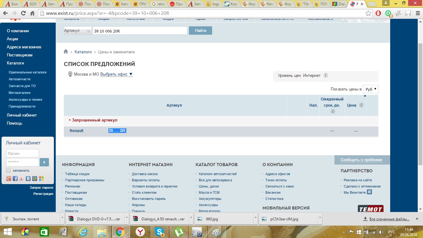

А вариант в Экзисте взять оригинал с номером 8200499306, как на фото, за 7200 руб не подходит? Или в Емексе за 5300?
Ну так мы этот номер пробивали-другие концы в сторону кпп на аналогах-только один на 766 похож/за 14500руб/
Может если только оригинал заказывать за 20000/30000руб.-но там нет фото,а значит где гарантия?
10 минут назад, Влаха сказал:
Выложи фото,уменя такой в экзисте не показывает...там или длинные-900мм,или ещё и граната на кпп с валом со шлицами на конце,т.е.вставляется в дырку в кпп,нужно  чтобы конец был как у него-одевается на выходной вал из кпп....
8 минут назад, demivale сказал:
Выложи фото
На оригиналы в Экзисте фото не бывает. У меня выдаёт все аналоги с внутренними шлицами к коробке. Единственно, что у них нет жестянки на конце. Она как грязеотражатель работает, что ли?
И с длиной непонятка. Они все 760-766 мм.

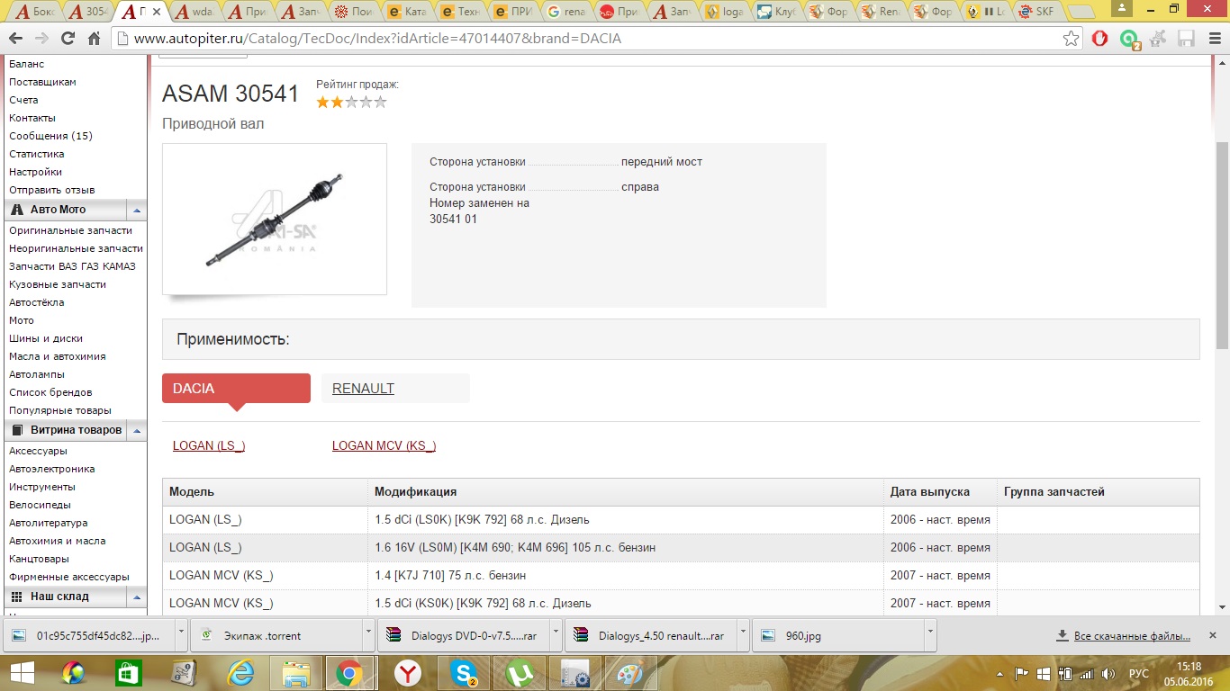

3 минуты назад, demivale сказал:
Есть один за 5720руб.,но нет данных количество шлицов у колеса,и кпп,и по применимости-дизель 1,5-кот в мешке по шлицам-разное число у колеса-21,   23.....бывает.
Я про такой
20 минут назад, Влаха сказал:
Я про такой
Проснись  :Laie_48:мы три дня уже ищем правый/а левый с триподом в кпп/
Есть похожие,но на дизель,они,или без авс,и т.д.
Аналог...а оригин.номер без данных....ему уже привозили не тот,что надо оказался/не помню по какому номеру он пробивал/

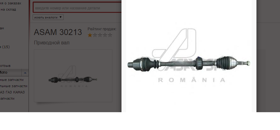

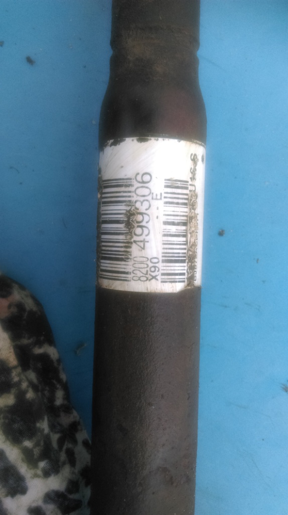

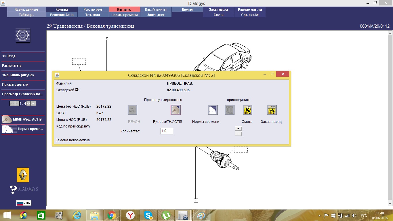

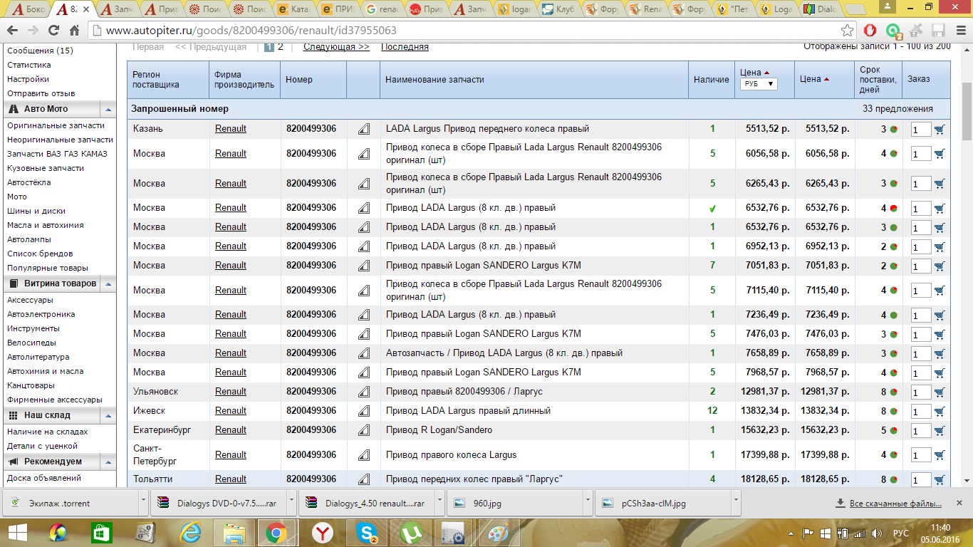

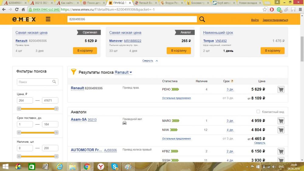

Вот смотрите какая ситуация! по "диаложису" выдает оригинальный номер! 8200499306.
На моем приводе (наклейка) тоже с этим номером!
1) АВТОПИТЕР
2) иксора
3) емех
4) экзист
p.s. Дешевле всех на автопитере! 5513 рублей!. и доставка около 3 дней. Единственное что меня смущает лада ларгус и рено. вроде говорят что на это не нужно обращать внимания! главное что номер бьется правильный! ОРИГИНАЛ!
Так же везде выдает аналог ASAM 30213 - по фото подходит! и этот аналог выдаетс сайт сам (якобы заменитель оригинально номера). и мне сегодня один продавец утверждал что не нужно смотреть на описание что написанна лада и рено. якобы этот оригинальный 100% подойдет. что скажите????55.jpg44.png
Ты же видел,что мы пробивали кучу аналогов по ориг.номеру-и выдавало по параметрам разной длины-от 750 до 800....в том то и беда,что на форуме на канго мы это всё прошли-заказывали по ВИН и по диалоджис,и экзист-но редко когда приходил подходящий,хотя номер один и тот же....или длина аналога ,или шлицы....нв в масть.
Ты так и не озвучил длину твоего....реальную...
А Асам 30213-без кольца авс,и не написано сколько шлицов,только длина 800 указана....я тебе его,и др.с кольцом авс кидал выше-тоже на 800 вроде-все данные твои,только что на дизель написано...
Кто не рискует,тот не ездит....

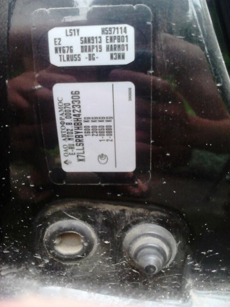

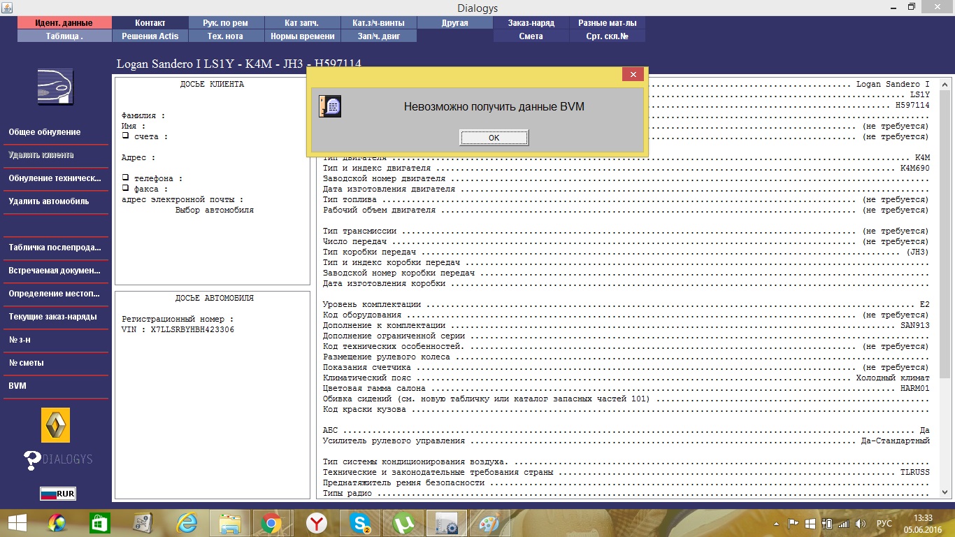

А у тебя точно с авс?у меня логан 1,4 базовой комплектации/Аили Е1/-без авс,так же есть  Е2,и выше с авс,и без авс-комплектуют по разному по требованиям заказчиков и для разных стран...
Изменено пользователем demivale
1 час назад, demivale сказал:
Тип коробки передач: JH3; Обивка сидений (см. новую табличку или каталог запасных частей 101): DRAP19; Дополнение к комплектации: SAN913; Дополнение ограниченной серии: ENPB01; Технические и законодательные требования страны: TLRUSS; Климатический пояс: Холодный климат; Противотуманные фары: PROJAB; АБС: Да; Версия: L2D 16110 4C; Цветовая гамма салона: HARM01; Материал колесных дисков: RALU15; Число передач: 5; Тип стеклоподъемников: LVAVEL; Тип двигателя: K4M; Код цвета (см. каталог запасных частей 101): NV676; Заводской номер коробки передач: D755505; Тонированные стекла: VT; Усилитель рулевого управления: Да-Стандартный; Тип автомобиля: LS1Y; Заднее нераздельное многоместное сиденье: BANAR; Показания счетчика: KM; Заводской номер автомобиля: H597114; Тип и индекс коробки передач: JH3057; Уровень комплектации: E2
2 часа назад, demivale сказал:
800 мм (может чуть меньше, т.к. граната сбита)

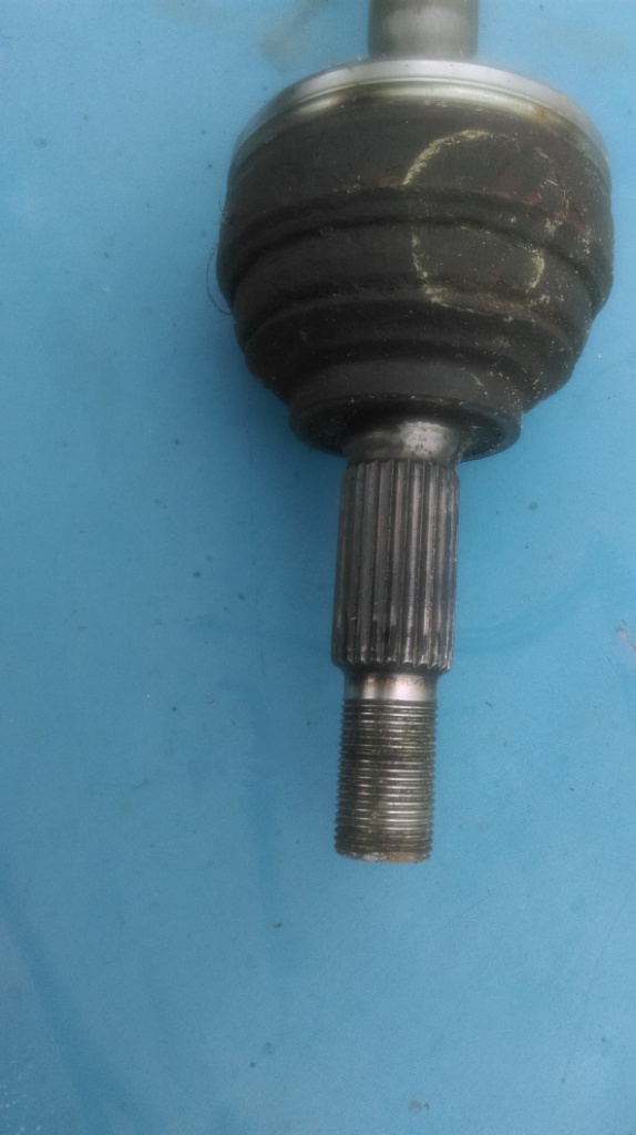

к сожелению не кто не может сказать точный номер. придется методом тыка. начну с оригинала. если нет. то поставлю старый. и продам с дефектов. ведь он ездил только скрежил, закусывал, и скрепел. НО музыка по громче решает эту проблему)!
Меня удивляет,что старый привод с твоей -без кольца АВС...
Я лично не встречал,чтобы АВС датчик считывал со ступицы,как ты вроде написал/ так тебе сказали/
Только что, demivale сказал:
мне так сказали в сервисе, еще вроде сам датчик прекреплен к ступице и провода там же. (насколько я помню)
12 минут назад, lenkov006988 сказал:
Ступица вращается,и датчик на ней стоять не может-только если на кулаке над кольцом авс на приводе,или в сторону ступицы....но на ней я зубов не видел ни на одной авто...
Где то читал,что на каких то авто вместо зубчатых колец используются магнитные метки на приводе,или сзади на подшипнике ступицы-но это кажется не наш вариант...
800,или чуть меньше-имеет большое значение-760,и 800 разница не большая,но если окажется ,,чуть" длиннее нормы-будет уприраться в упор,и будет бить в гратате,и вибрации на кузове....
я уже не чего не понимаю. в голове столько инфы. уже эти привода сняться.
5 минут назад, lenkov006988 сказал:
Самый лучший вариант -брать старый привод,и с ним ехать в а/маг заказывать/иначе если дашь номер,а привезут не то,с этим номером,могут обратно не взять/-чтобы если не то привезут,можно было без проблем поменять...
6 часов назад, demivale сказал:
уже ездил вчера, мне пробили номер с привода. сказали что он подойдет. единственное что пугает лада ларгус - рено. и нет описания. но сказали что это нормально. не стоит обращать внимания. на это
8 часов назад, demivale сказал:
Я на Сценик 1 покупал передний ступичный подшипник. Он с Логановским одинаковый, если Логан без АБС. На Логан с АБС идёт другой подшипник - с кольцом АБС. Это 100%. В магазинах сам видел.
1 час назад, lenkov006988 сказал:
Этого пугаться не надо. По номеру могут биться и Лада Ларгус и Ниссан. Только что мониторил по ступичной гайке для своего Сценика.
