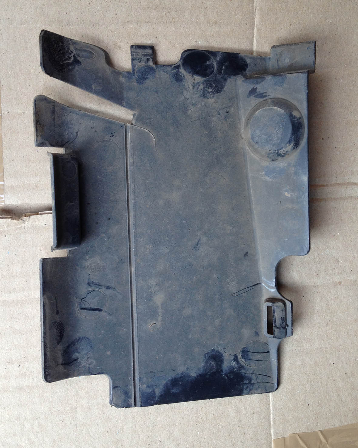

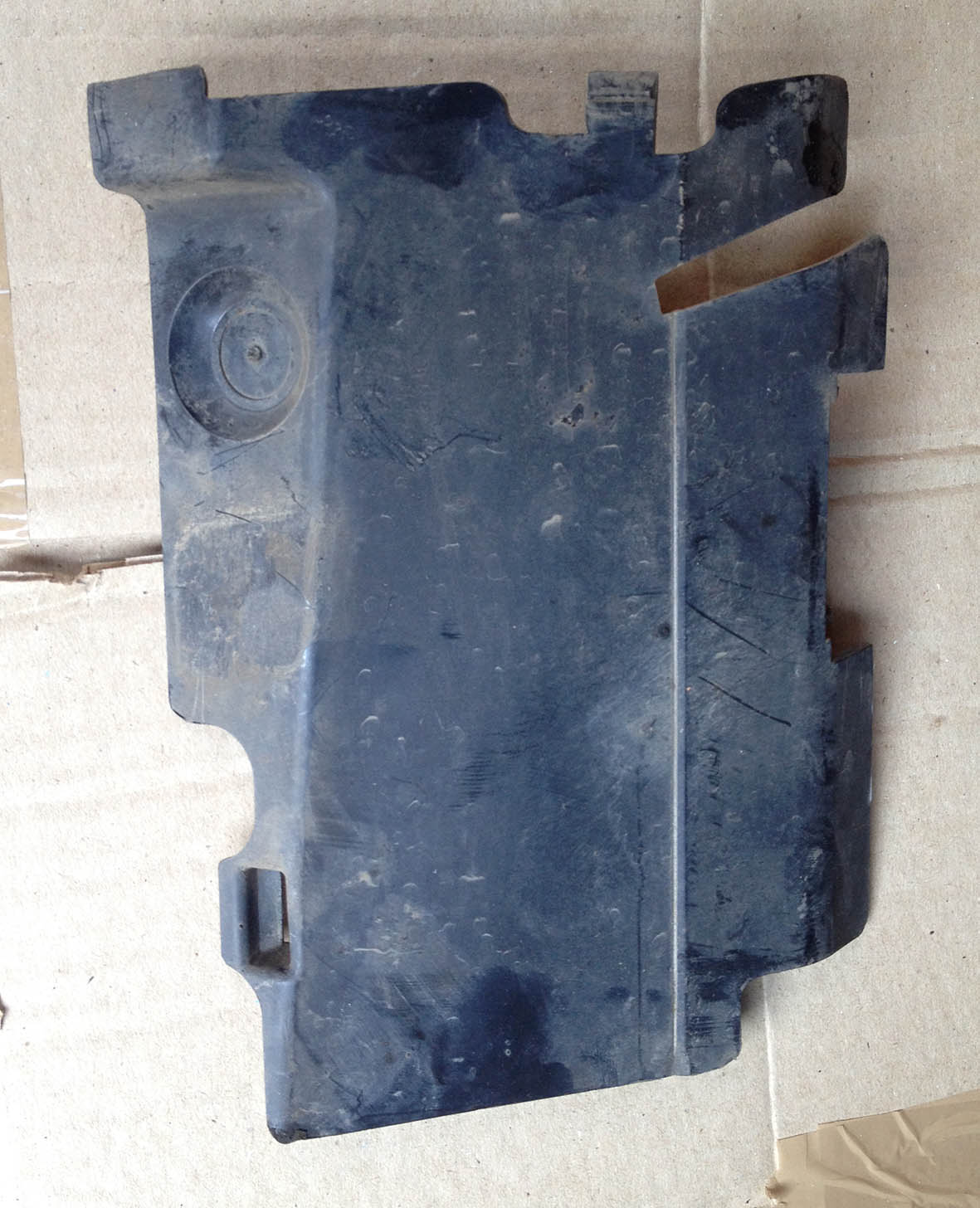

Здравствуйте! Вчера при замене масла и фильтров, снизу вывались пластиковая деталюшка. Помогите определить откуда она и смогу ли я без нее обойтись или лучше поставить на место. См. фото.

деталь для направления потока воздуха для охлаждения радиатора .  Также месяц езжу без них , пока никаких минусов не заметил ,
Мож "бывалые" подскажут какие минусы из за ее отсутствия ..........

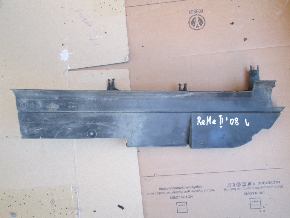

Странно, у меня для направления потока воздуха две длинные узкие пластиковые полоски. Такой штуки не было. Ну или ее потеряли еще до меня)))

Спасибо! А вообще, эту выпавшую деталь проблематично на место поставить?
2 минуты назад, Damochka сказал:
в принципе нет , скинуть бампер и поставить , мож мастера есть которые и без скидывания бампера  воткнут .
1 минуту назад, алексей110 сказал:
Вы писали про эту деталь во множественном числе. Их две?
Только что, Damochka сказал:
да одна справа другая слева , если спереди через бампер  где знак рено , посмотрите вовнутрь , что бы увидить радиаторы , то увидете с какой стороны у вас выпала а с какой осталась.

Я бы их выдираю со всех сц2, потому что толку от неё нет, кроме как лишнего дребезжания и трения о радиатор интеркулера...
Но если хотите водрузить ещё на место то необходимо заехать на подьемник , открутить нижний фартук бампера и вставить эту " направляющую поток воздуха" деталюшку в районе нижней решётки радиатора .она на 2- х защелках.

1 час назад, GADZ12 сказал:

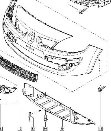

гадз а вот на щитке под номером 10 их у тебя разве нет ?

1 час назад, алексей110 сказал:
Они у меня длинные типа таких. Идут во всю высоту радиатора и кажется даже чуть ниже...Сегодня посмотрю
Изменено пользователем GADZ12
Все правильно на твоем авто, есть направляющие радиатора(на твоем фото) и есть  направляющие потока в бампере(фото Damochka).
