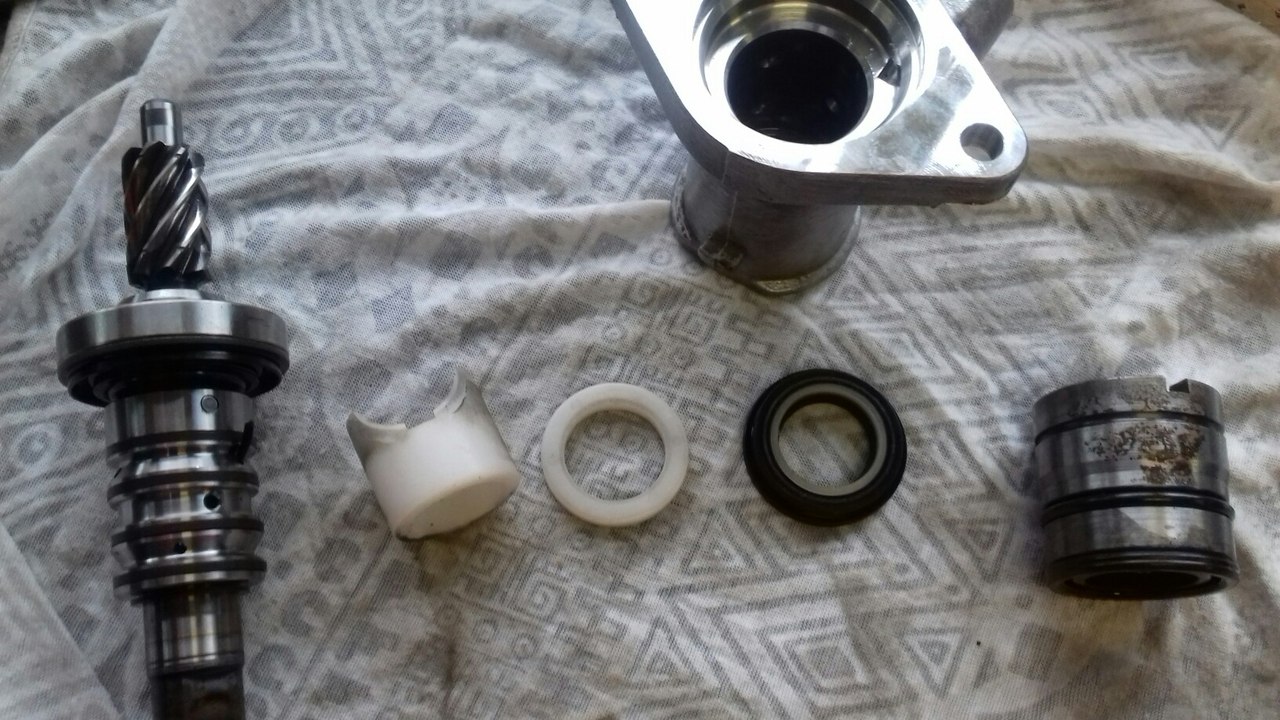

И звук идет, не из стыка рейки и тяги, а из механизма шестерни,что вал поворачивает вправо и  влево.

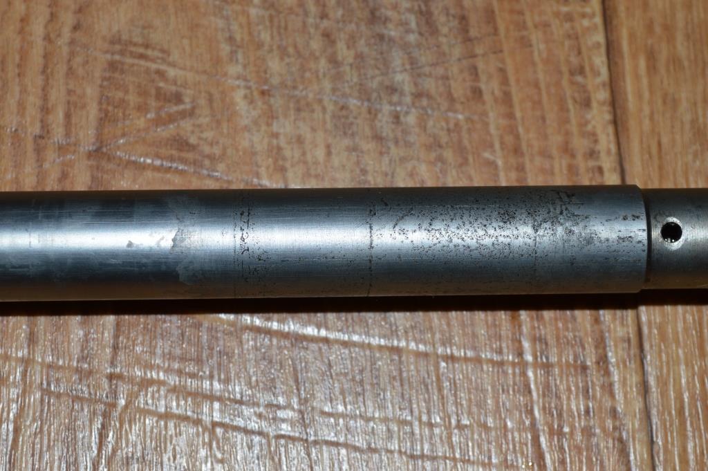

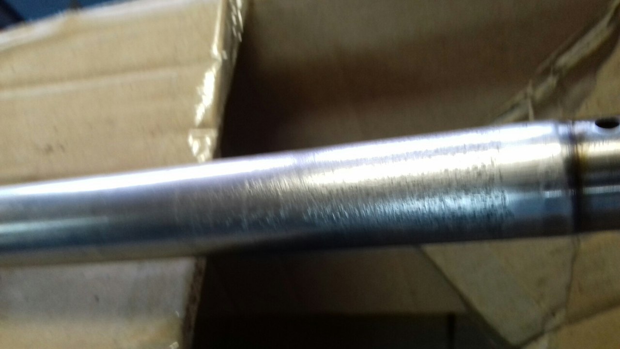

Скажи пожалуйста тогда артикулы сальников .и там на поршне (не знаю как называется) есть выработка  это критично ?

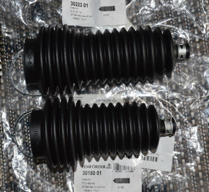

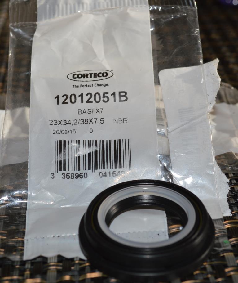

Вот так выглядел шток моей рейки, которая заржавела и потекла из-за порванного пыльника и долгой стоянки в гараже, здесь я её уже шкурочкой потер, но коррозия была вроде больше чем у тебя. Пришлось отдать тестю на токарный станок, он её шлифанул, но небольшие выемки всё равно остались (жаль фотки не сделал после обработки). Собрал всё на место с новыми сальниками (вот номер   12012051B это 1 штука, нам нужно 2 штуки), новыми пыльниками (это левый и правый - они разные - 30223 01 и 30180 01). В правой втулке (которая в металлической штуке справа на твоей фотографии) чуть-чуть тоже люфт был, новую не точил (главное не сломать снимая её, я снимал в тисках, давя на неё тисками через головку определенного диаметра), обматнул её одним слоем алюминиевого скотча, воткнул обратно и она прижалась к штоку, может это полный колхоз, но зазора не стало. Теперь не течет.
Тебе рекомендую тоже шлифануть и заменить сальники с пыльниками.  Стучать в этой рейке вроде нечему если отрегулировать прижатие рейки к червяку, можно попробовать подтянуть из-под машины эту хитрую гайку, я тянул стукая по "граням" этой гайки затупленным гвоздем :) .

Вот сальник и пыльники:

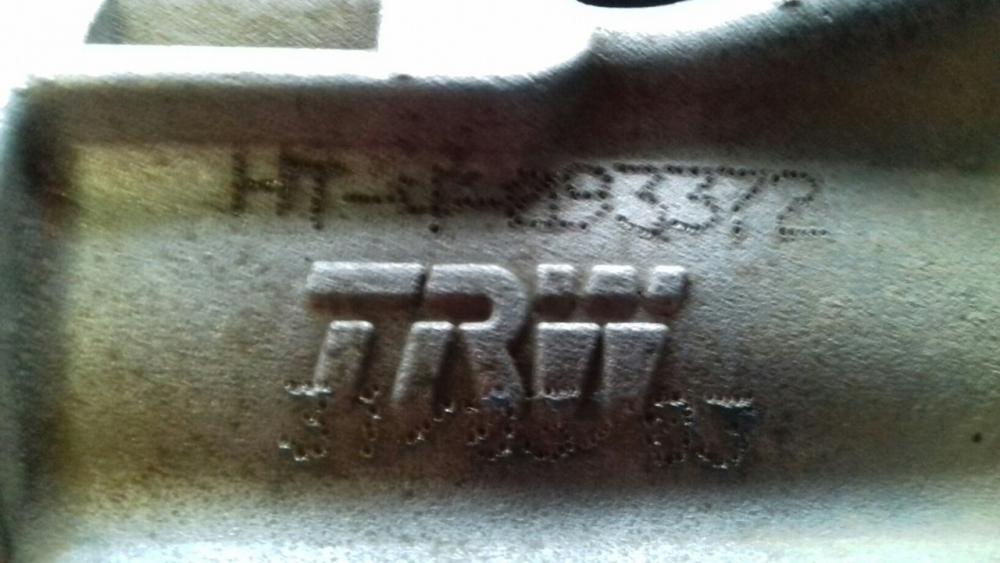

Кстати забыл сказать это старая на фото рейка моя ТРВ . Говорят сальники мне не помогут с таким штоком . Шток на замену . А рейка которая у меня сейчас стоит на машине MSG re230 ,он стучит при повороте влево и право , так я сегодня шестигранником в СТО подтянули ее , стук пропал но руль стал туго крутиться . (((((

К чему тогда вопрос про сальники, ржавый шток и фото рейки trw?
