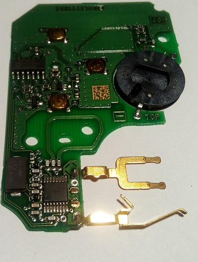

Добрый день уважаемые форумчане. В 2012 году мной был куплен Сеня 2. 2008.года рождения. Года 3 тому назад начала глючить карта. (первая карта не работала с самого начала покупки мной машины). Глючить начала я так понимаю из-за привычки таскать ее в задних карманах джинсов, из за чего она постоянно прогибалась. Чип-ключ с ф-цией свободные руки. Карта не с первого раза открывала и закрывала машину, и иногда не видилась ею же. Отнес человеку, он ее вскрыл, прогрел вроде там че-то. отдал мне. Далее где-то полгода все было норм. Потом опять такая же фигня... Опять отнес ему - мастер ответил - мол... возиться больше не хочу,... заказывай новую... т.к. денег не особо много, да и доллар начал стремительно расти, отдавать 10,5 к. честно заработанных деревянных пока не стал. Карта открывала, закрывала и заводила машину после небольшого изгибания ее (со стороны кнопок центр давишь внутрь, а верхний край на себя, и жмешь кнопку) и заводилась также (вставляешь в слот до половины кнопками налево, чуть чуть изгибаешь ее влево и жмешь старт), через пары дней решил что нибудь хорошее с ней сотворить (сам в прошлом радиолюбитель-паяльщик-электронщик ^_^ ) 210920162031cr1.jpg
Эту микросхему (помеченную стрелкой) чуть прижал спичкой к плате и пропаял каждую ножку. Карта заработала. Работала она где то 2 недели, потом постепенно... через раз, через два, началось то же самое. Такую операцию я проделывал около 7-8 раз. Пробовал впаивать микросхему с первой карты - то же самое...  в последний раз выпаял микросхему протер плату под ней спиртом и заодно прогрел несколько точек выхода сквозных отверстий в ней поблизости. но все равно заводит она машину то заводит..., но открывает и закрывает после 1-2 минут плясок с бубном пальцами с картой. Иногда приходится открывать ключом, а закрывать методом изнутри кнопку блок-дверей - и быстрым поднятием окошка...
Фото не очень, но такой телефон...
Я так понимаю что где то в плате по центру микротрещина и все дело  - найти правильную дорожку, которая то дает контакт, то нет. Плата тут как бы не 3х слойная, поэтому без схемы карты лезть бесполезно. В инете в т.ч. и тут есть схема карты, но без функции свободные руки, а схему карты с этой функцией найти нигде не могу. Просто жаль отдавать такие деньги из за микронной трещинки... Сам вроде малый - не дурак... (да и дурак немалый) :) (шутка). Может есть у кого нибудь что то на примете - схема карты  или чертеж платы... был бы очень благодарен... Спасибо тем кто дочитал до конца )))

Что то типа этого... в три ряда на корпусе. 16 ножек.
PCF7943AТ7422
   VF7D2103
  DN608080
Пропаяй верхнюю микросхему. Мне помогла только пропайка обоих, причем с жидким флюсом, естественно потом промывка спиртом. Месяца 3-4 уже нормально работает
Правда на всякий случай пока не клеил корпус, на иззоленте пока
