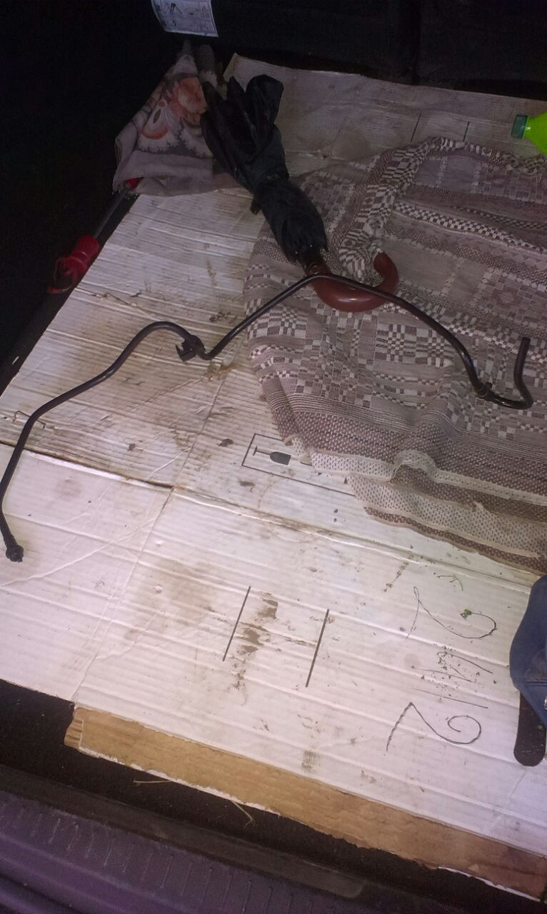

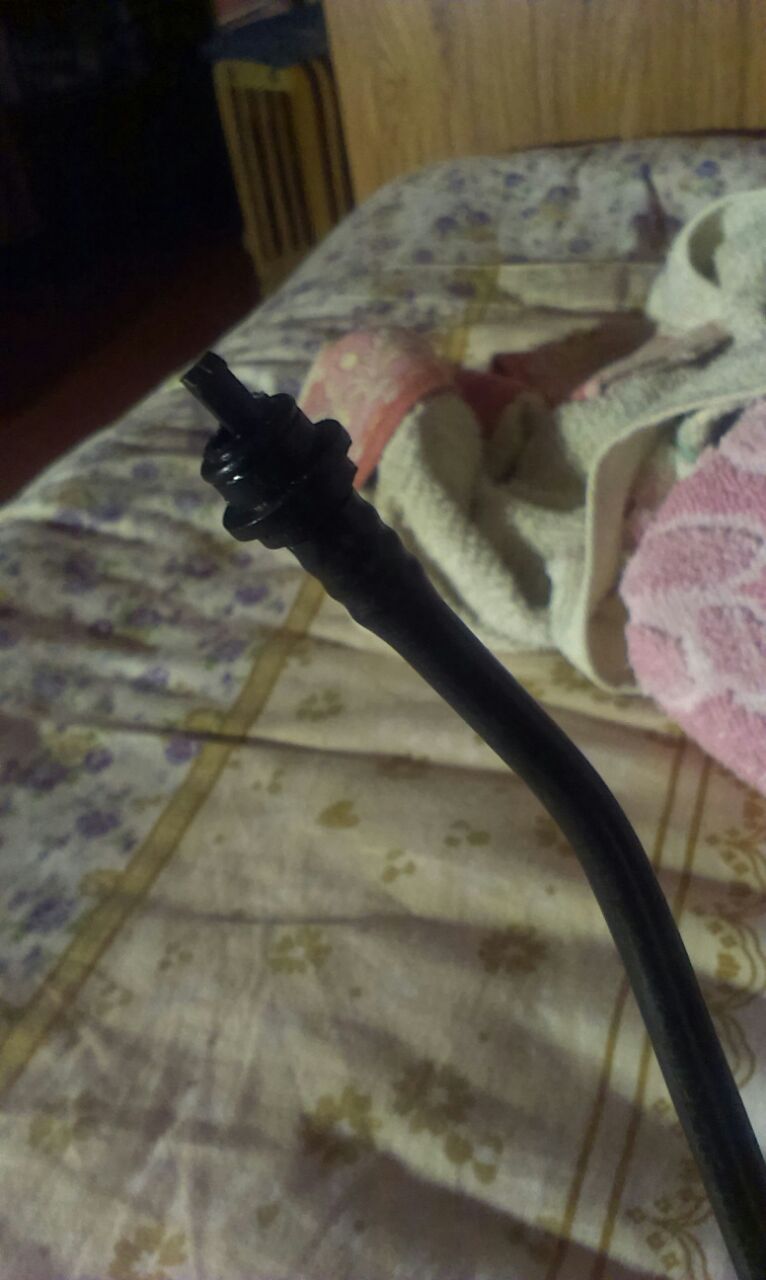

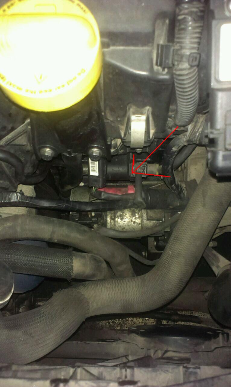

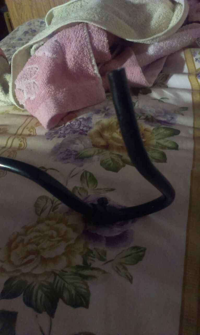

Всем здрасте! У отца отвалилось, машина не едет. Сам не могу посмотреть, далеко нахожусь. Что это за трубка ?? Есть подозрение, что связана с вакуумником и турбиной. Судя по словесному описанию, торчала откуда то где красная стрелка. Маркировка stu1101060 soc pa Hutchinson
Буду благодарен за подсказку и каталожный номер
на дренажную трубку похожа.
вот эта вроде, но без нее машине ничего не будет.

которая от обратки идет, на случай перелива? похожа вроде. Т.е. она никуда не втывается вторым концом?

там вроде не от перелива, а при работах на двигателе, когда снимаются шланги и течет солярка.
второй конец - изогнутый - болтается под картером, его видно при снятии защиты.
так, а куда начало втыкается?
7 минут назад, Андрей288 сказал:
