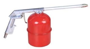

Керхером то поди пластины позагибает. Я на первом Сценике чистил распылителем, как на фото, и щеткой.
Если интеркуллер и кондей отцеплять, то потом вакуумировать и заново заправлять кондей придется!? Без этого никак?
1 минуту назад, despo сказал:

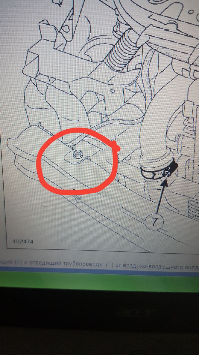

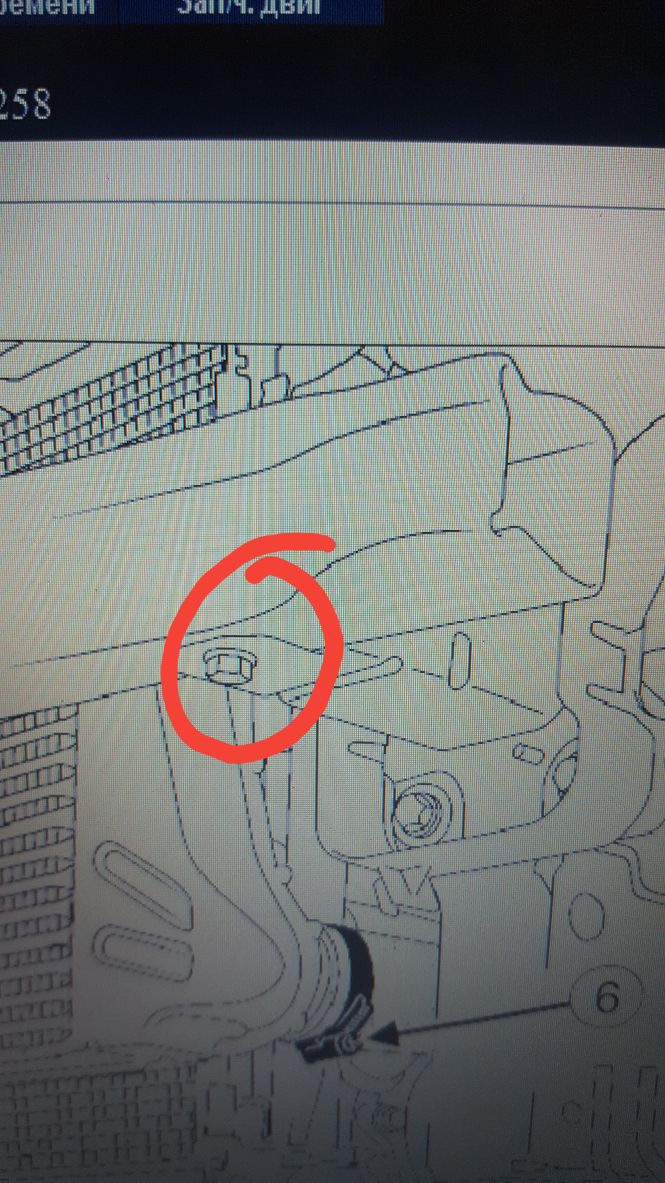

11 минут назад, Shmel-jr сказал:
По 3 болта с каждой стороны. Если у тебя их кто то спер, то это твоя машина :)
Тремя болтами крепятся кронштейны. А усилок к кронштейну - одним)))
Для особо одарённых питерских сервисменов, я даже фото из диалоджиса выложил))
Шмель, ты вроде грамотный товарищ, дельные советы даёшь.... Но иногда такую хрень несёшь, что боязно за питерских владельцев Рено становится)))))
