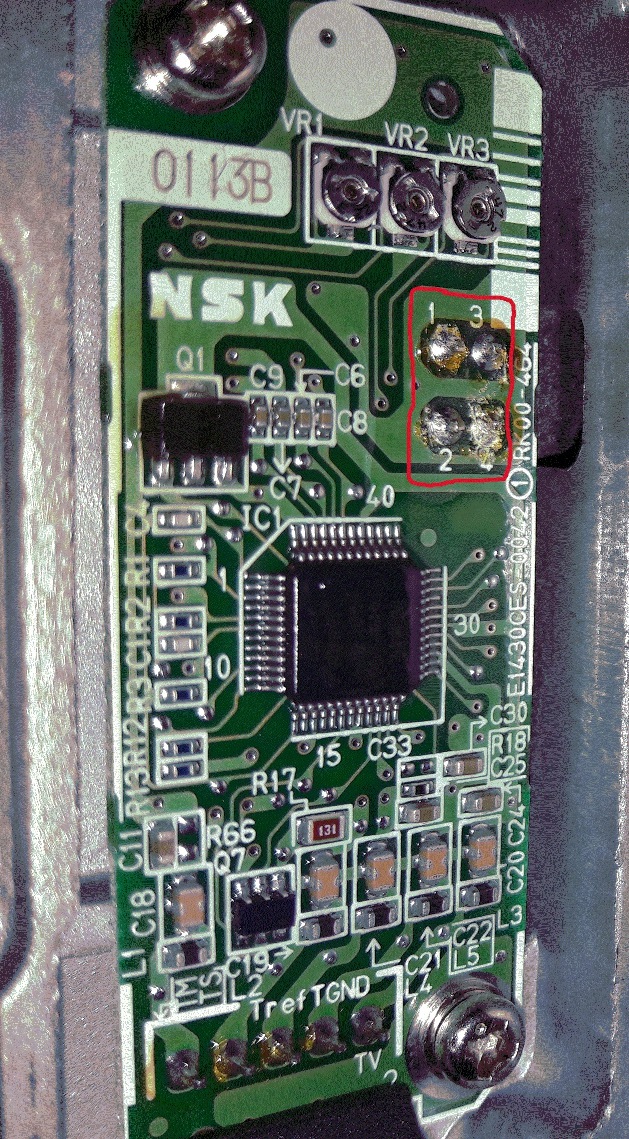

Открутил болты - вот плата.
Если я правильно понял, прозвонить надо  контакты выделенные красным - правильно?
Между собой все эти контакты звонятся -обрыва нет. Вопрос от Мышуна  - " где взять плату отдельно от ЭУР?" - актуален.

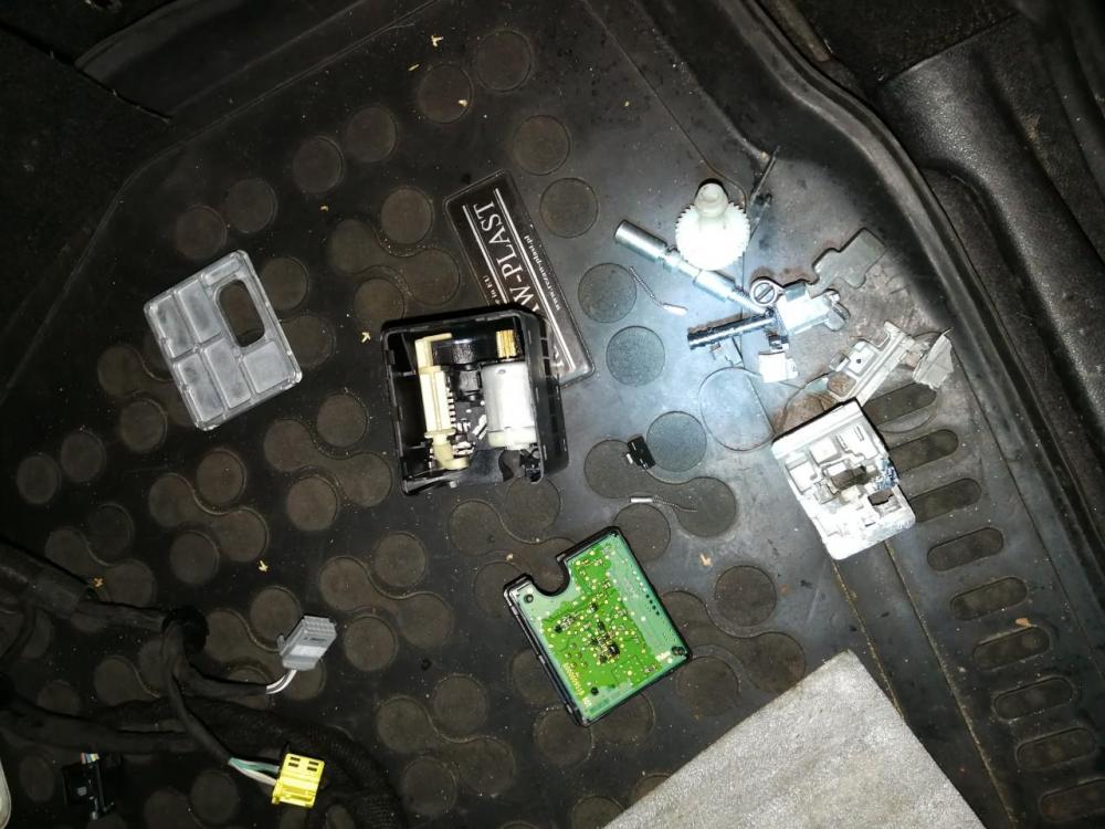

Если гора не идёт к Магомеду!) Вылечил я свою болячку с датчиком угла. Можно конечно обратиться к профессионалам в сфере ремонта рено и заплатить 200$ , можно заменить микросхему как было изложено выше(которую непонятно где найти), можно ещё купить б/у рулевую колонку и поменять самому ее за 70-100$.
Я поделюсь своим экспериментом, без каких либо коммерческих целей.

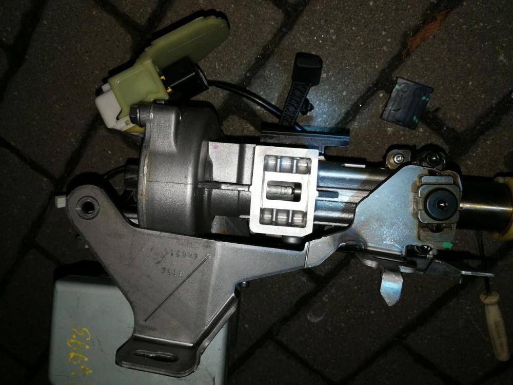

1. Находим б/у рулевую колонку от праворульной машины(англичанки), в Минске таких предложений хватает.
2. Снимаем свою(при снятии она должна быть разблокирована, т.е. ключ зажигания должен быть вставлен, потом отключаем клеммы аккумулятора) сравниваем - разницы никакой!
Дальше будут трудности небольшие)

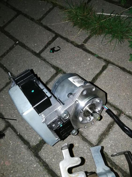

Надо поменять местами все электронные блоки на двух колонках. Блок который отвечает за блокировку, в купленной б/у колонке будет скорее всего заблокирован - это проблема, так как снять его не ломая не получилось, пригодилась болгарка, отвёртка и молоток-без фанатизма естественно)) Легушатники сделали надёжно, очень хитрый механизм)
Дальше переставляем блок который идёт с мотором электроусилителя
Есле свой не переставить, машина не заведётся.
3. Всё переставили, устанавливаем на место.
4. Обязательно потом выставляем угол, я делал это через пирен.
Всё работает ESP не горит.
Цена вопроса 20$
Изменено пользователем dimokk
а можно очистить иммо в бу колонке  не разбирая элементы и не подвергая опасности сломать.
но экономия должна быть экономной :)
Ну у меня такой возможности не было в тот момент. Можно скорее всего и плату датчика угла взять с англичанки и перепоять в свою колонку.
