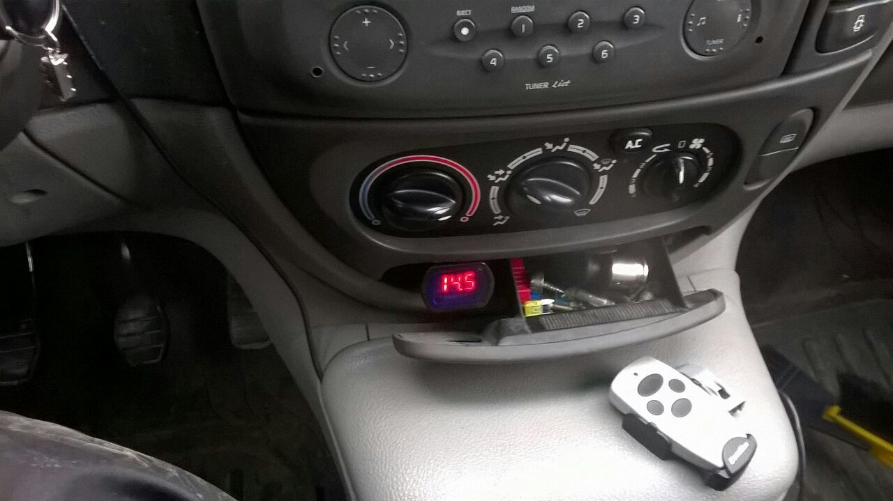

В прикуривать вставлен электронный указатель напряжения. После запуска двигателя напряжение падает до 11. Чуть прибавить оборотов, увеличивается до 13, так и остаётся. Это генератор. Одновременно с этим начинается какой-то негромкий свист-писк-жужжание в салоне. Как преобразователь. Включаешь фары - стихает

Измерено и тестером. После запуска около 11В. Газанешь, гена включается - около 13В. Ремень скидывали, напруга акка, звука нет, конечно же.

Прикуриватель пустой

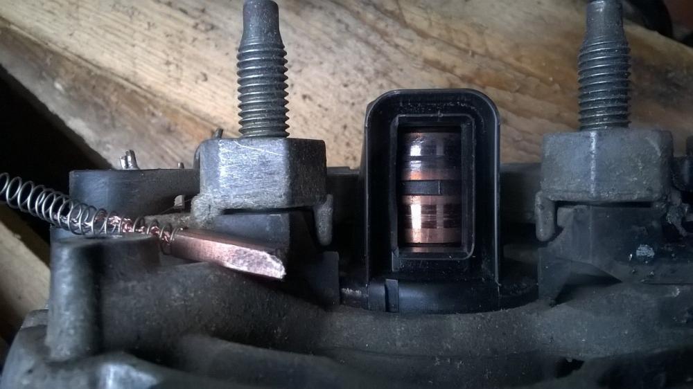

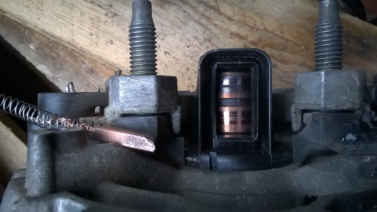

Да небось гена родной ещё. А к этому времени уж коллекторные кольца стёрлись.   i?id=fa939d57b53b68b7e146ad3d407c01db&n=  И трёт со свистом.
51 минуту назад, Наблюдатель сказал:
Стерлись солидно. Я на на прежней машине проточил на токарном станке и еще долго работали.

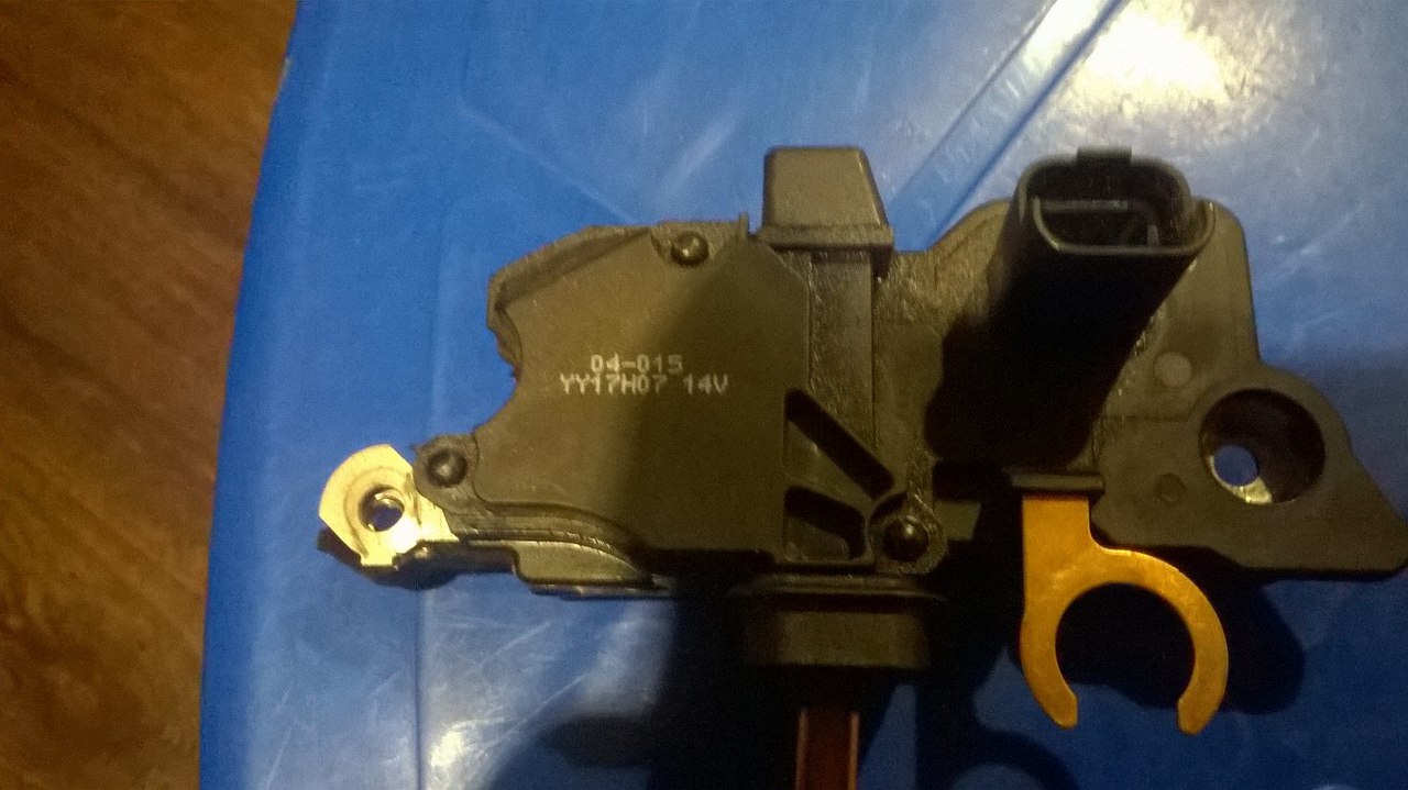

Куплено и поставлено: реле-регулятор UTM. При работающем двигателе-напряжение аккумулятора. Заряд отсутствует. Снято, поставлена обратно релюшка Бош, с новыми, колхозными, щётками. Заряд есть.
Куплено и поставлено: реле-регулятор TSN. Та же самая байда, что и с утм.
На обоих релюшках щётки притирал, эффекта никакого. В бошевской релюшке наши щётки сразу заработали без притирки.
Как такое может быть?

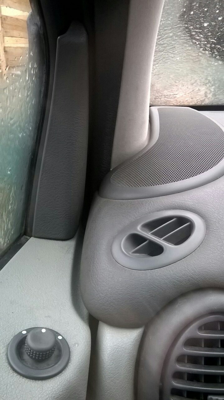

звук зудящий тихий в раёне бардачка-возможно какраз звук АБС (тоже есть зумер и искал поначалу ,причём из под капота вроде неслышно было . и с оборотами менялся- потом нашол что с АБС идёт . хотя поначалу необращал и незамечал его)

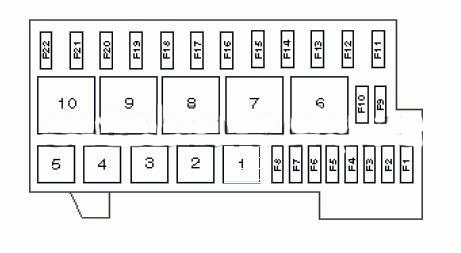

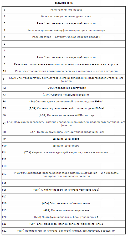

Сегодня было время. Скидывание предов ничего не дало. Под капотом не смог снять F19-F22. Последний это пред сигналки и иммобилайзер, видимо.

На сервисе Геннадий был разобран, почищен, заменены подшипники, коллектор (на старом, как и ожидалось, были добро так пропилены кольца), заменено реле-регулятор. Эпопея с ней. Сервисмены долго не могли понять, почему гена не выдаёт напряжение. После моей подсказки об оригинальности питания таблетки, возможно, что самый умный полез в интернет и нарыл там всю нужную информацию. Всё сделали, поставили, напряжение и ток заряда выдаёт. С одним "но"...
Не всё так просто в жизни генераторов Бош...

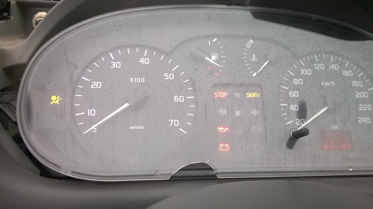

Старая таблетка, видимо, была пробита, чтобы возбудить генератор, нужно было газануть. Скачок напряжения запускал это дело.

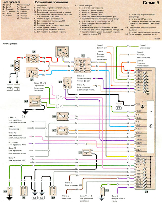

С новой таблеткой выяснилось, что через сигнальную лампу на панели приборов не проходит ток, который и должен прийти на разъем катушки возбуждения.Теперь хоть загазуйся, напряжение стоит ровно. Лампа "аккумулятор" не горела и раньше. Этот разъем через лампочку подключаешь к плюсу аккумулятора, при включении зажигания лампа загорается, при заведении движка - гаснет, гена начинает выдавать, что от него требуется (показали на сервисе то самое "но")...
Проверил работу лампы "аккумулятор", отсоединив проводок с гены и кинув его на массу. Как и ожидалось, лампа не горит. Пошёл по проводку от гены. Упёрся в жгут в гофре. Никакого желания расковыривать его на холодном ветру не было, поэтому принял решение снять приборку. Конечно же, две фишки запутали окончательно, разбирать панельку, чтобы узнать, где контакт лампы, не рискнул.
Внимание, вопрос! Может у кого есть распиновка разъемов панельки. (Эл. схема у меня перед глазами) Дюже интересует, где вживую контакт той сигнальной лампы "акк", потому как по схеме, коричневый провод от гены приходит на панель фиолетовым, коих там куча.
Разобрался. Не очень понятно было, но путем сличения проводов на фишках и схемой, понял француза, нашёл нужный контакт. Прозвонил провод - ничего.

В 29.11.2017 в 11:09, Anatomm сказал:
У меня газовать не нужно, но несколько секунд после запуска авто горит лампа аккума и зарядки нет. Потом тухнет и всё норм становится. Видать такая же проблема, но еще в зародыше

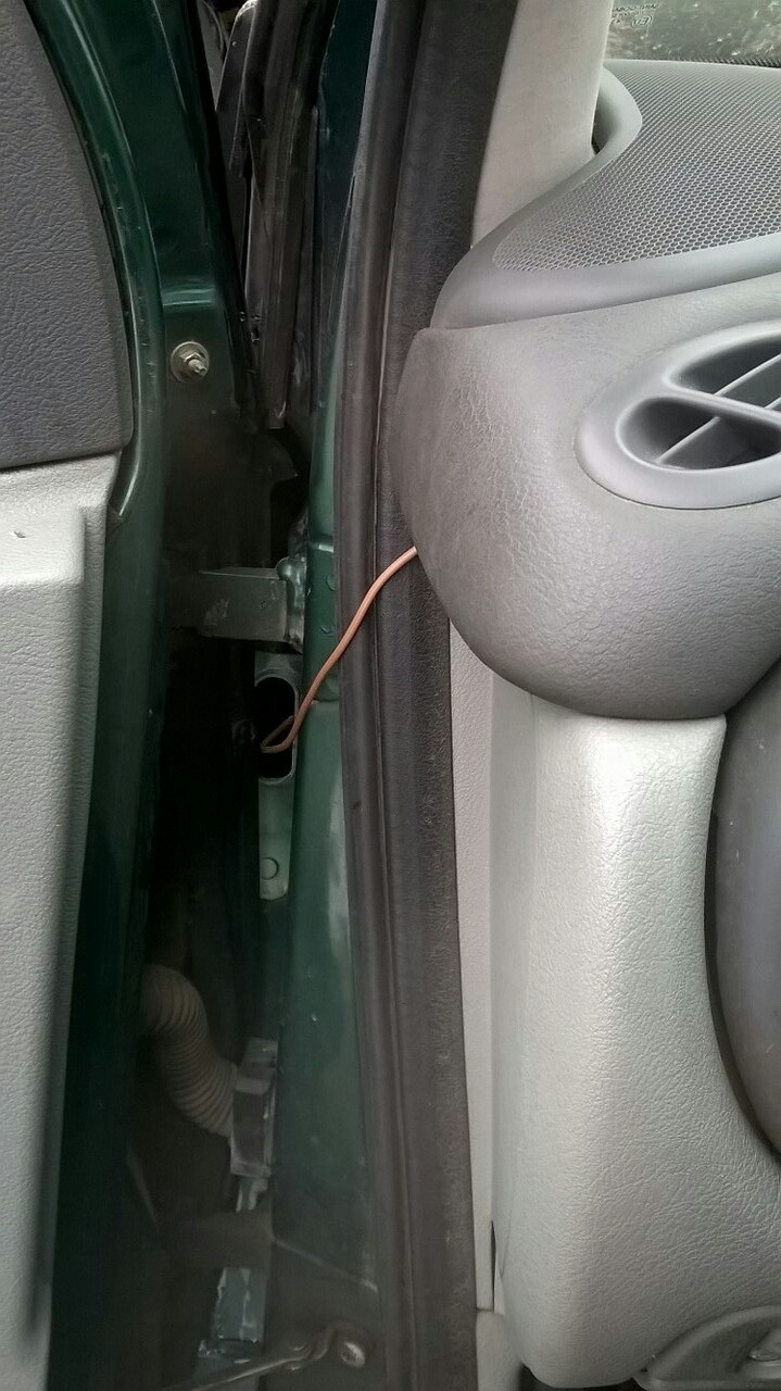

Утро. Вооружившись терпением и изолентой приступил к лечению пациента Семёна.

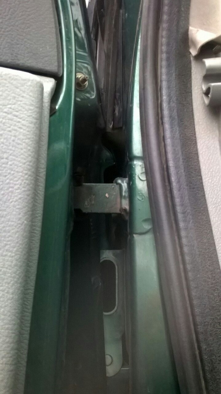

Диагноз больного: обрыв цепи возбуждения генератора. Попытки проследить провод до приборки потерпели фиаско. Решено было кинуть провод напрямую.

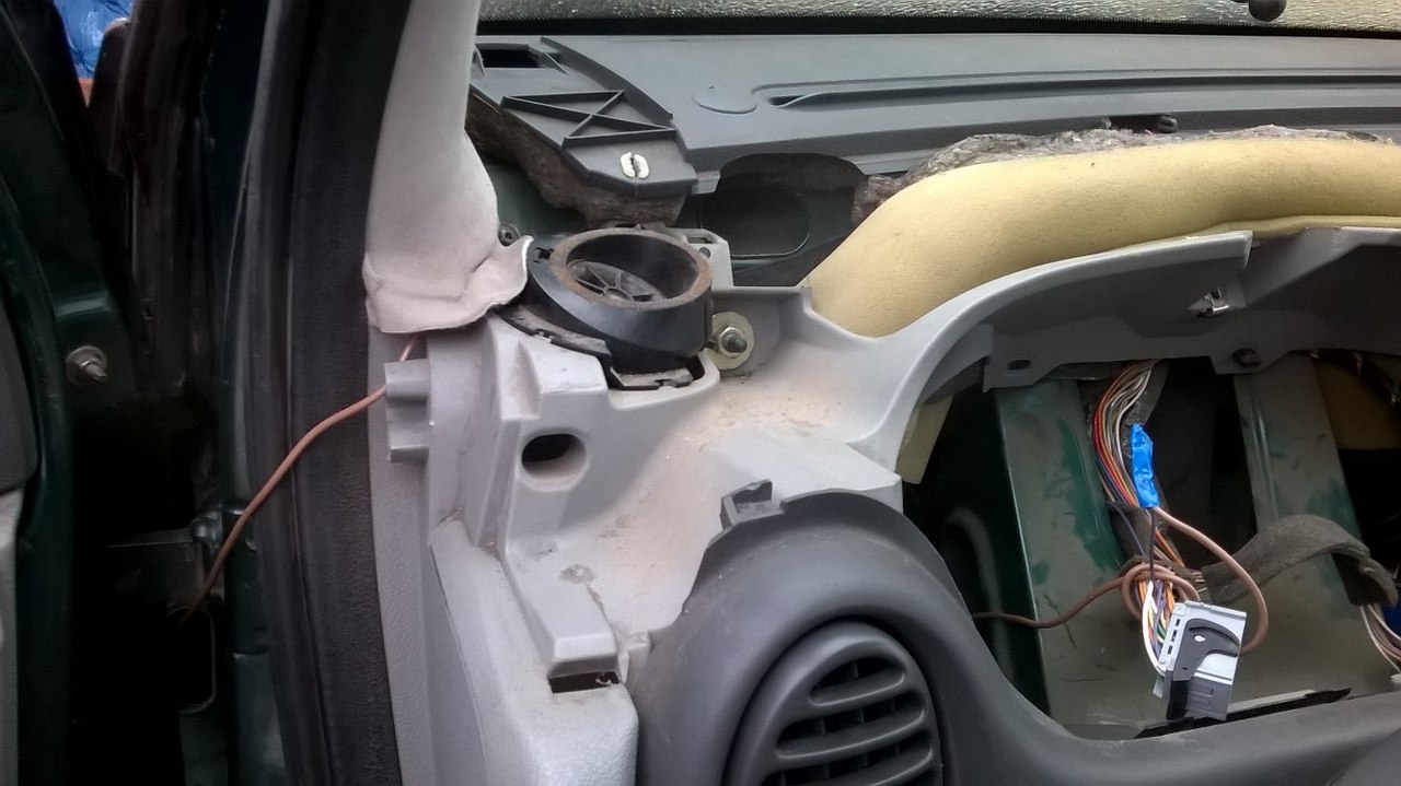

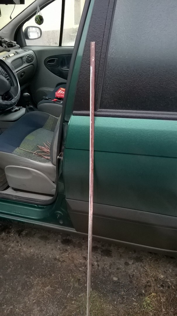

Потому как никакого мало-мальски похожего отверстия в салон для проводка не нашёл, пошёл по пути наименьшего сопротивления:
Промежуток в двери очень даже позволяет завести провод под крылом. Чтобы облегчить задачу, на помощь пришла палочка-выручалочка:
Завёл с помощью этой палки через щёлочку проводок, вытянул под капотом, проложил вдоль жгута, обрезал старый провод, прикрутил фишку, воткнул в гену. Далее переместился в салон. Обрезал старый провод, прикрутил к фишке новый:
Подключил приборку, накинул массу аккумулятора, с замиранием сердца повернул зажигание:
Лампочка аккумулятора загорелась! Потом завёл двиг, лампа погасла! Всё, как доктор прописал! Напряжение:
И оно не скачет! Вот так выглядит при закрытой двери:
Попробую поискать сам, если найду, выложу
Решил выложить тут, как эта схема выглядит вживую
На панельку приборки приходят две фишки, серая и красная. В серой два ряда контактов, в красной один. Они маркированы. На красной с одной стороны "1", с другой "15",  обозначена на схеме "2No/...", На серой верхний ряд от 1 до 15, почему-то обозначен "1No/...", нижний 16-30, обозначен "Cy/...".
Логично, чё.

Завёл, прогрелся, поехал. Не успел и 50 метров отъехать, завоняло горелым и загорелась лампочка аккумулятора, напряжение упало ниже 12-ти... Вернулся.
А ехать надо было срочно, думаю, ща быстро перекину таблетку, да поеду. Не тут-то было. Крышку ладно, сдернул. Кое-как сдернул один болт таблетки, два других - намертво. А время идёт. Брызнул ВД-шкой, сам поехал на другой машине.
Вечером лучше не стало, поматерив электрика, оставил это на утро. Утром второй болт открутил, на третьем боялся сорвать шлицы. Пришлось снимать гену, поворачивать его и пробовать открутить. Шлицы слизал, конечно же. Далее нецензурная эпопея с выниманием гены. Пропущу.
С применением грубой физической силы и кое-какой матери (электрик упомянут множество раз в различных вариантах), таблетка сдалась и явила мне обгоревшую и оплавленную щётку и обгоревшее и пропиленное кольцо. При том, что щётка вывалилась отдельно, но на кончике просто обрыв, без прогара...
Из-за чего такое может быть? Коллектор под замену? На кольце видно неровности.
Завтра везу это в сервис, где перебирали гену. Боюсь, по гарантии у них не прокатит.
Изменено пользователем Anatomm

Вскрытие показало: корявая таблетка неизвестного происхождения. Спалила якорь. Поменяли всё.
Поставил свою таблетку, всё работает. ТТТ
В 07.12.2017 в 22:25, Anatomm сказал:
Фиг там. Проработала тоже неделю. Напряжение плавно падало, фары плавали, пока напряжение не свалилось ниже 12-ти и не загорелась лампочка аккумулятора...
Заменил регулятор, всё восстановилось. На холодную я ему не давал нагрузку, следил за напругой, чтобы не дай бог, тоже не вылетел.
Сегодня решил наконец-то поменять генератор. До праздников заказал вот ТАКОЙ, предварительно всё измерив, пообщавшись по телефону с манагерами с клятвами, что беру все риски на себя.
Встал на посадочные места как родной. Завёл. Напряжение "на холодную" 14,3. Старый стартовал с 14,7 В
С печкой и фарами старый давал 13,4. Сейчас новый 13,6.
Самое интересное - звук в салоне исчез вообще.....  С чего я и начинал эту тему.
