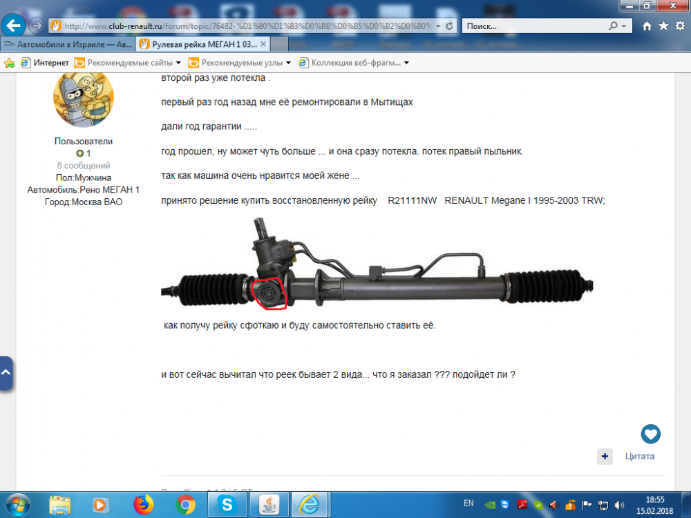

Рулевая рейка МЕГАН 1 03г.  1.6 107 л.с.   потекла рулевая рейка .
второй раз уже потекла .
первый раз год назад мне её ремонтировали в Мытищах
дали год гарантии .....
год прошел, ну может чуть больше ... и она сразу потекла. потек правый пыльник.
так как машина очень нравится моей жене ...
принято решение купить восстановленную рейку    R21111NW   RENAULT Megane I 1995-2003 TRW;
 как получу рейку сфоткаю и буду самостоятельно ставить её.
и вот сейчас вычитал что реек бывает 2 вида... что я заказал ??? подойдет ли ?
посмотрите на своей машине на место регулировки на рулевой рейке - если там отверстие под внутренний шестигранник то это рейка SM!  если нет то это TRW.
то что на этой фотографии - это TRW.
