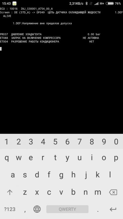

Приветствую. В блоке "система впрыска" появилась ошибка DF049 "Цепь датчика охлаждающей жидкости" - это как раз датчик хладагента, с расшифровкой "напряжение вне пределов допуска". И собственно показания датчика 0 бар.
На сервисе рено, подключили станцию, типа подиагностировали, заправили 200 грамм жидкости и около 12 грамм масла, сказали что система в норме, нужно датчиком заниматься ...
Вот собственно что хочу спросить - сразу заказывать новый датчик или сначала снять мой, постучать, почистить - авось заработает? клемму с него снимал, контакты не окисленные, провода на месте, да и если бы была проблема с проводами, то ошибка была бы иная ...
И второй вопрос про датчик с алиэкспресс - такой датчик там стоит 10 баксов. В рено мне назвали цену 800 грн за новый и 400 за б/у. Вот если приобретать, то какой бы посоветовали?

проводку проверь для начала. Питание датчика, массу его, сигнальный провод.
17 минут назад, Morze701 сказал:
так а что их проверять, комп чётко пишет, что напряжение вне пределов допуска, если бы были проблемы с проводами, то писало бы другое. вопрос не в проводах, прошу помощи именно по самому датчику - см выше.
10 минут назад, vitalyguryev сказал:
ну, как бы, если прикинуть в уме схему включения датчика, то станет понятно, что обрыв любого провода выведет сигнал "из предела допуска". А если порыть мануал, то окажется, что кроме "1DEF" эта ошибка другого состояния принять не может.
Но, хозяин - барин.
10 минут назад, Morze701 сказал:
а может вы подскажите мануал где написано как провода эти проверить, или может и так скажите что надо делать чтобы проверить их? ну понятно что нужен мультиметр чтоб напряжение снять, а третий провод как?
По идее, самый правильный способ, это прозвонить мультиметром. Вернее даже не прозвонить, а проверить на сопротивление, ибо звенят мультиметры обычно до 50 Ом. А должно быть рядом с 1 Ом. Это если есть только мультиметр.
У некоторых лежат подменные датчики, чаще всего неисправные, но дающие стабильные показания. Воткнул - сравнил с тем, что собирался увидеть - сделал выводы.
Можно два резистора по 1 кОм взять, скрутить два конца, воткнуть получившиеся три ноги в контакты разъема и посмотреть на реакцию ЭБУ. Если будет показывать на входе 2.5В, ну или 15-16 бар давления, то цепи исправны.
Ну и сам датчик прозвонить между ножками можно. Явного замыкания или обрыва быть не должно. Меж собой они на несколько кОм должны звонится, в разной пропорции. Если одна с другой звенит накоротко, или в обрыве вообще, то, действительно, можно подыскивать замену ему.
снял я клемму, вижу 3 контакта (3 провода), на 2х понятно должно быть 5 В, это методом тыка определится (ну или не определится))) - тогда сразу понятно ), а вот 3й провод чтоб прозвонить нужно же найти его конец который приходит к какому-то блоку, правильно? схема с резисторами мне наверное больше подходит, только вот куда их тыкать-то? по идее нужно тыкнуть в +5 и сигнальный? или как их соединить чтобы правильно воткнуть?  можно на бумажке нарисовать, для особо несведующих? ))
Ты лучше, для начала, замерь сопротивление между контактами датчика. Щаз это самый простой для тебя вариант. Может на самом деле датчик и моросит.

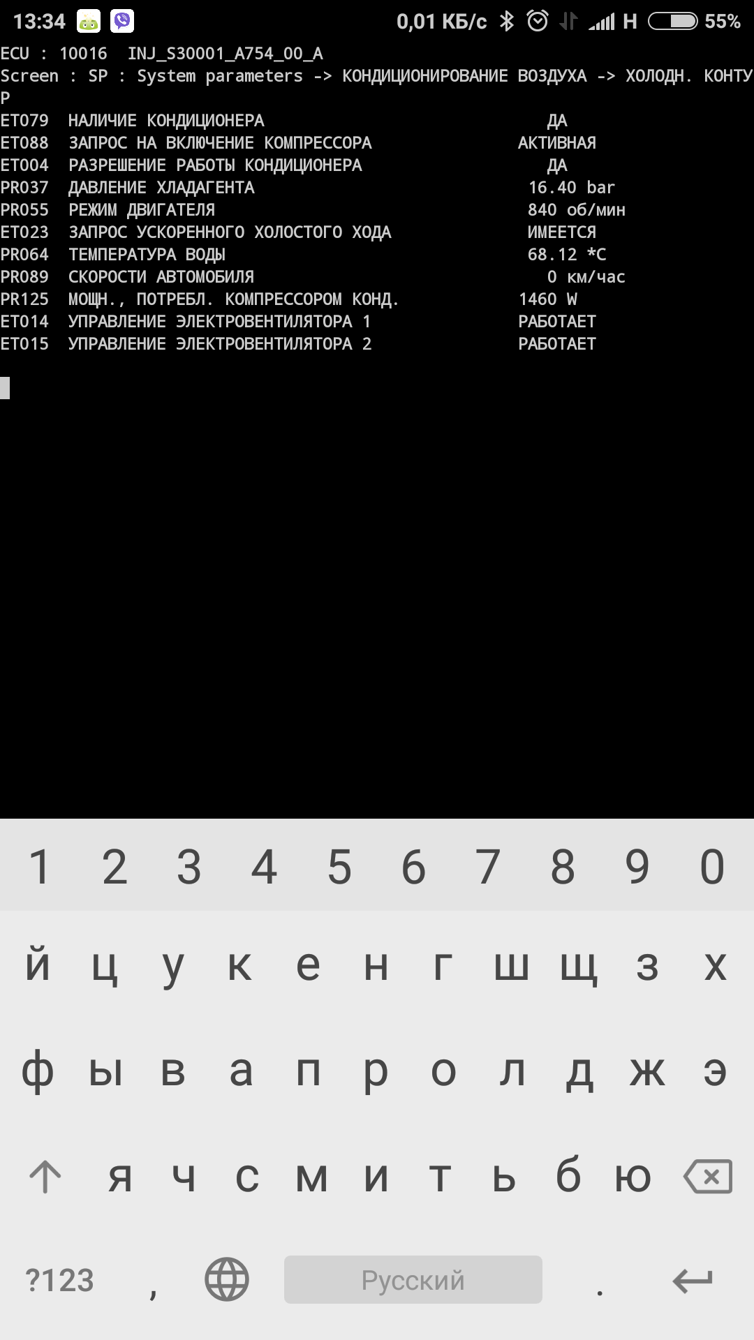

поставил датчик 8200279259 , такой же как и был, б/у купил, всё работает.
ну во,все наман.только давление великовато,наверно пора радиатору на мойку или  покой
А какое давление должно быть? При выключенном двигателе 3 бара, когда включаешь кондей - растёт до 17, потом включается вентилятор, мощность потребляемая компрессором падает и давление падает до 4 бар.
Мало, надо 6 не менее, а расти не менее 18

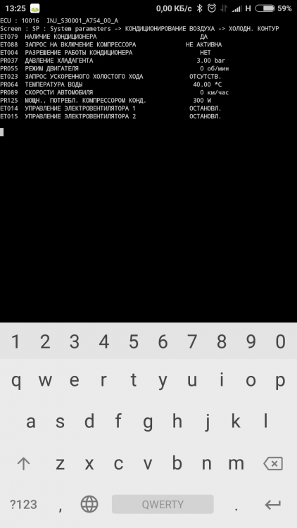

Я не про запущенный кандей. А про остановленную систему. И к вопросу о давлении в 3 атм на заглушенном моторе. И это давление зависит от типа газа и температуры. Изохорный процесс, однако. А зависимость давления насыщенного пара r134a от температуры можно найти в сети. При 20 гр у него кажется 5.7 атм.
7 часов назад, Morze701 сказал:
сегодня смотрел давление, было за бортом 18 градусов - давление 4.4 показывало.
