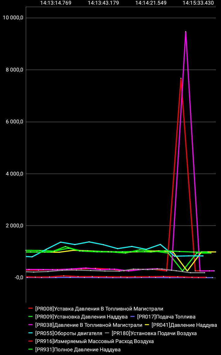

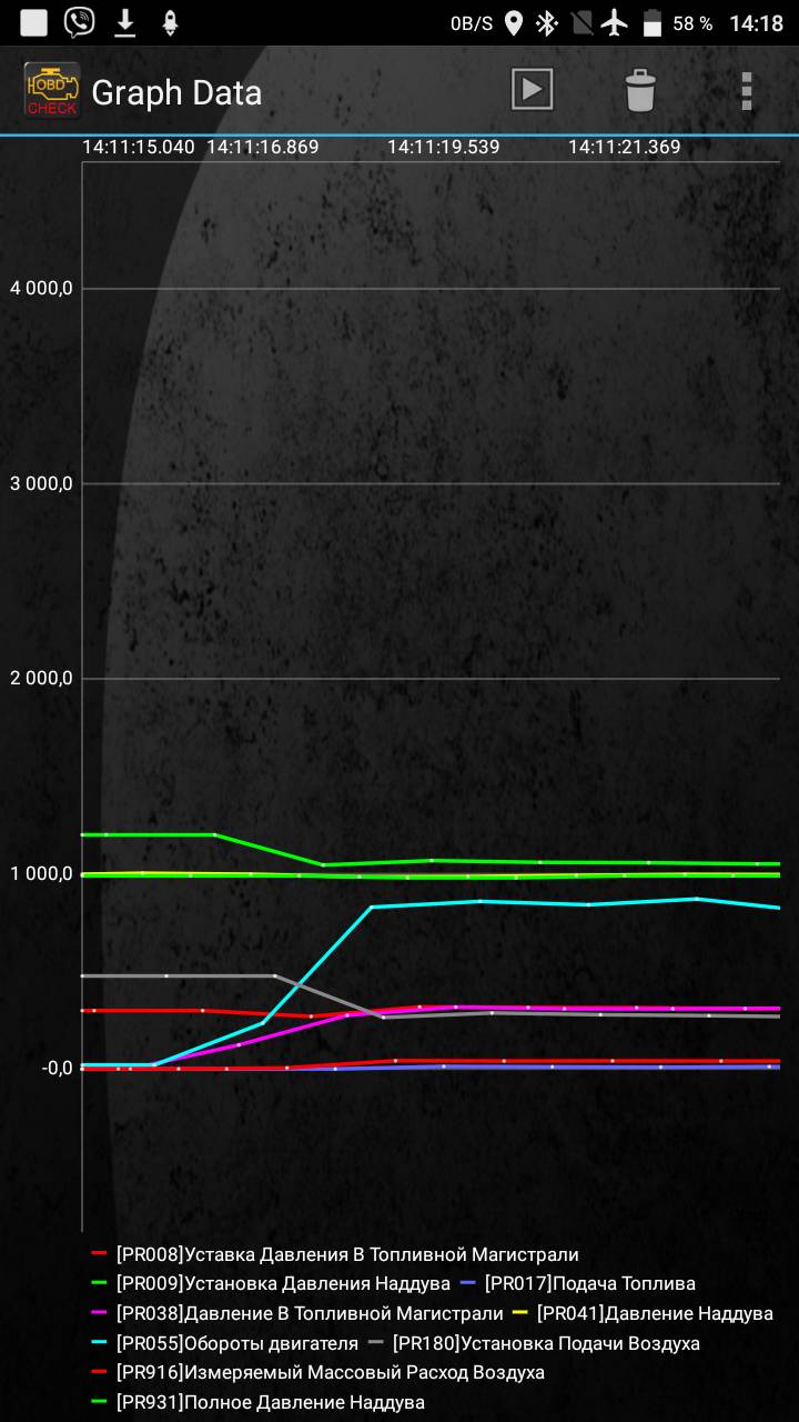

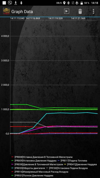

Собственно стоит авто на улице, с утра при +5, +6 автомобиль заводится класно, обороты ровные, звук тихий. Еду на работу 12км, оставляю на парковке, машина стоит 6, 7 часов на солнце, сажусь в авто на экране +26, завожу , заводится без проблем, но секунд 10-15 идет жесткая вибрация в авто, открываю капот, а мотор аж подкидает и какой то глухой звук, вроде коленвала, но я неуверен не разбираюсь, до сервиса ближайшего далеко, да и машину немогу пока на 6 часов оставить. Поставил Tourqe, построил графики, но ничего не понял. Поясните откуда копать, какие графики сторить и на какие датчики смотреть? Может ли это быть из-за зимней солярки в такую погоду, и по трубке од фильтра периодически видно пузыри! Стоит ли лезть к ЕГР, чтобы почистить? Спасибо з а помощь:)

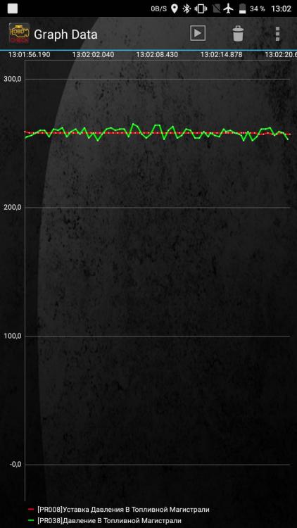

Клапан ЕГР почистил, результата не получил! Периодические после простоя такая ситуация и есть секунд 10 обороты гуляют где-то 700-850. Либо проходит секунд 10, либо когда дам немножка газку. Вот график давления топлива, когда мотор работает ровно, чуть позже попробую сделать когда трасет!
Нормальное ли такое отклонения от установленого давления? Это на ХХ
Заехал на клубное СТО в Киеве, опять таки подключили клип посмотреть все параметры во время тряски, обнаружили, только то, что и я - во втором цилиндре поднимается коррекция 1.36. Сделали вывод, что ЕБУ корректирует впрыск топлива и вибрация пропадает. Новых прошивок нет, у меня последняя. Предложили прочистить топливную винсом. Цена 60$.Вот только поможет ли, никто не уверен. Говорят, что если не поможет, значит проблема в цилиндре, может кольцо залягло, и.т.д. кто, что скажет, у кого какое мнения?
