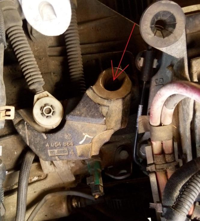

Большой люфт (3-5мм) на оси рычага КПП. Передачи включаются пока нормально, но на самой ручке КПП свободный ход уже 3-5см. (вверх-вниз). Вправо-влево работает нормально. Боюсь как-бы не выскочила эта штуковина. Не пойму как она крепится.

Пичаль! Съём и разбор коробки - замена втулок возможно замена или ремонт самого противовеса (чугуневой болтающейся фигни).
Проходили такое, при замене сцепления и маховика заменили втулки и сальники этих валиков.
Только ради этого ее снимать смысла нет. Проще совместить ремонт с заменой сцепления.

Печаль в том, что сцепление заменили весной. Чем грозит эксплуатация без ремонта?
Косметика. Будет дребезжать и раздражать.
Можно узнать какие втулки и сальники нужны?
8200191753 SEAL ПРОКЛАДКА ВИЛКИ КП
8200366308 RING-BRG BAGUE PALIER
