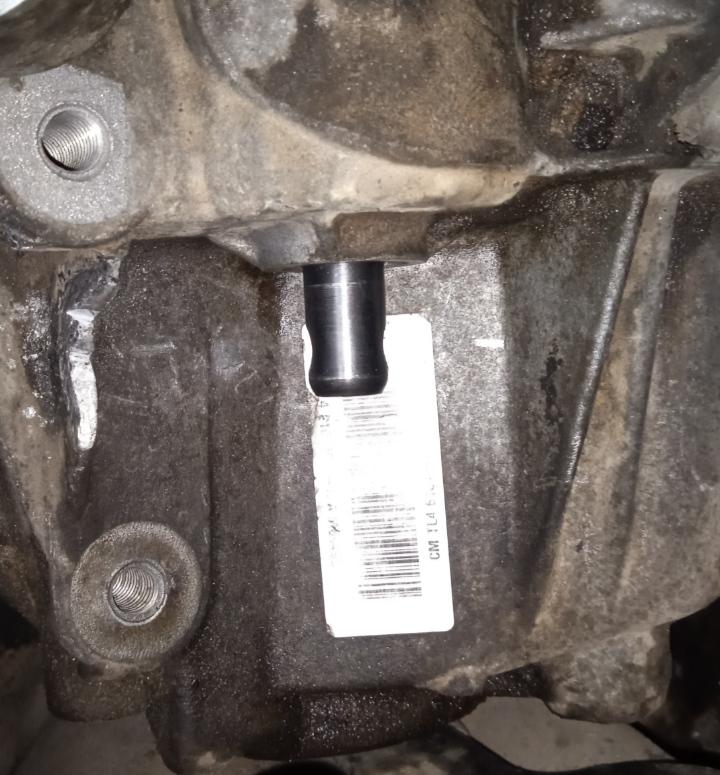

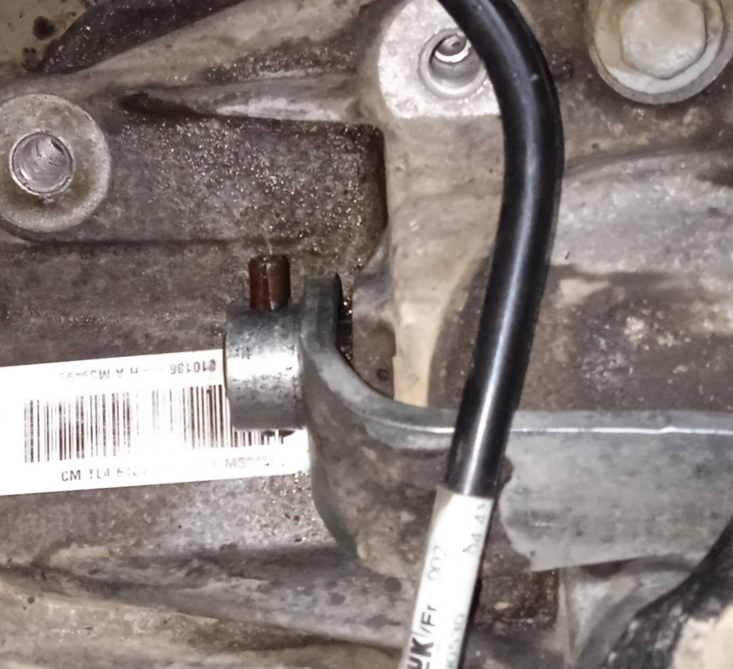

Кто выбивал шплинт, в какую сторону? Не подлезть молотком, амплитуда маленькая, да и грань коробки мешает.
Изменено пользователем bratalus

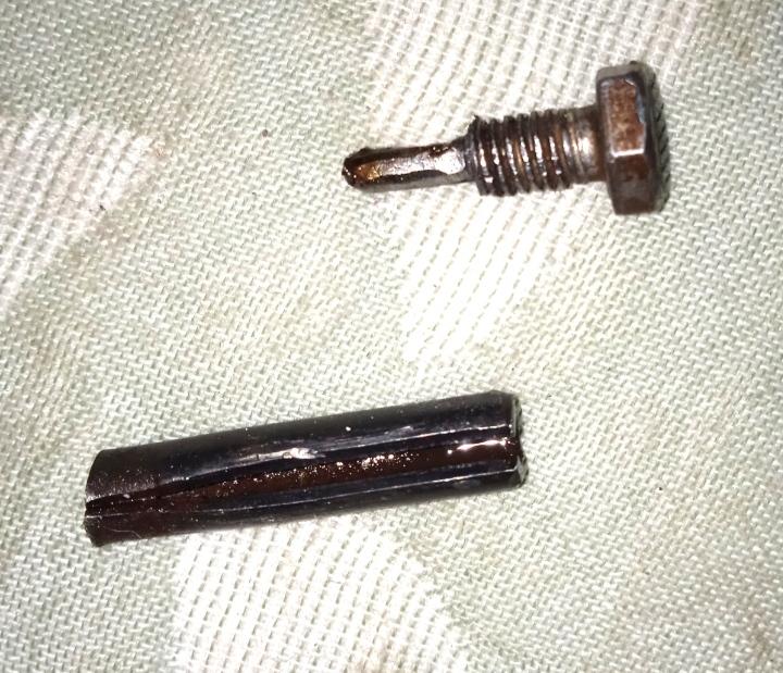

Короче намучился, шплинт выбил. Целая история. Пришлось грань коробки подпилить, да приспособу специальную сделать. Если дело к замене сцепления, лучше совместить эту процедуру. Кому интересно, подскажу особенности процедуры.
Через проставку с удлинителем выбивается внутренний шплинт,  и потом выбивается основной.  Что-бы они не улетели за мотор, ложится обычная ветошь.  В принципе ничего сложного, только придется повозиться.
