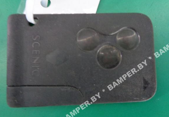

Итак - отчет, наконец мне отдали машину с ремонта, и я произвел привязку китайских ключей с алиэкспресс программатором оттуда.
У меня Grand Sceniс II 2007 года, есть функция свободных рук.
При покупке машины дали 2-а ключа, из которых один работал, а во втором не оказалось платы. Из-за этого очень переживал так как по сути с этой платой могут уехать без моего ведома..
Ключи взял здесь:  https://letyshops.com/r/aliexpress-2ejn81g15b8kk0 в надежде что смогу привязать ключи по простому, через ddt4all. Но оказалось, что у меня машина попадает под 2007 год (выпущена в декабре 2006) и без программатора ни как.
Поэтому прочитав этот форум заказал подобный программатор (думаю такой-же как и у автора топика)  здесь: https://letyshops.com/r/aliexpress-2ejn81g15934w0
Когда он пришел, машинка уже попала в сервис из-за небольшого ДТП (бампер, крыло и зеркало  и фару водительские поменял) и вот сегодня только смог проверить.
Описываю про те что у меня.
все как в первом топике - сел в машину, заблокировал с пульта дверь изнутри, но по скольку у моего ноута плохая батарейка оставил открытым окно через которое закинул удлинитель в машину.
на всякий случай вытащил батарейку из ключа (так как брелок со свободными руками но думаю можно было так не делать) и нажал кнопку пуск для подачи питания
Делал все через ноутбук с Windows 10. из сложностей - программка с диска устанавливалась на компьютер, но ломик удалялся Windows Defender Antivirus. пришлось добавить его в исключения, и восстановить из карантина - и это пришлось делать со всеми 3-мя файлами (FORD CODE.exe, TrueCode.exe и  FordOBD.exe).
По понятным причинам, я все это убрал с компьютера после выполненных работ.
Следующим отличием от инструкции было то, что в ней указанно что нужно запускать TrueCode.exe а на деле оказалось нужно запускать FORD CODE.exe и там уже выбирать рено.
Сразу после открытия FORD CODE.exe нужно было выбрать сом порт из списка (должна быть подключена флешка из комплекта и разъём OBD к машине).
ну а дальше все как в первом посте - запустил FORD CODE.exe, проверил что порт показывает верно, Нажал на кнопку со значком рено, выбрал SCENIC (2006-2009)
программа показала прописанные ключи и сервисный код (естественно его сфоткал на память), я нажал "старт программ" вставил батарейку в оригинальный ключ и прописал его первым, потом повторил с китайскими еще 2-а раза, но почему то на 4-м ключе мне не дал отменить и я просто вставил еще раз ключ который ставил 3-м.
после этого он написал все ок, я перезапустил программу для проверки что прописалось - показало что сейчас 3-и ключа. Все,  теперь все работает -  оригинальный ключ со свободными руками работает так же как и работал - китайские ключи работают как и положено ключам без свободных рук. вставляя их в гнездо. единственное заметил - если ключ со свободными руками лежит вместе (типа один на другом) с обычным китайским ключом то функция свободных рук при заводке машины иногда не срабатывает, если в разных карманах или снаружи они друг другу не мешают.
Вообщем доволен как слон - во первых у меня есть 2-а полноценных (в смысле с нарезкой) ключа, и один запасной, фрезеровку на котором пока делать не собираюсь - будет дома лежать.
Программы удалил на всякий случай но в любой момент могу поставить обратно. позже еще проверю кабель как диагностический  с PyREN и ddt4all и еще другими программами.
Надеюсь кому то поможет мой отзыв.

Всем привет прошивал человеку карту на меган 2, у него карта с СР а моя нет, прошил, все хорошо, проверили все работает, через пару дней звонит и говорит что на его карте с СР кнопки отказали работать заводится заводится, свободные руки работают. Говорит типа я ему так прошил. Подскажите, кто тут "молодец" ?)))
10 часов назад, Tipuchek сказал:
Я когда прошил (Grand scenic), тоже пару раз кнопки отказались работать, потом пожмякал карточку - без фанатизма, снова заработали. Думаю отвал контактов.
На китайских кнопки работают идеально. Я редко пользуюсь кнопками на карточке со свободными руками - лень из кармана доставать - на то она и со свободными руками. Машина сама открывается ведь когда руку к ручке подносишь или когда тянешь первый раз ручку. И закрываю машину кнопкой на ручке дверцы.
Запасные делал как раз для того, чтобы можно было если что разобрать и починить главную со свободными руками.
Ты знаешь, вышел к машине проверить - не работают больше кнопки. Но как то ремонтировать ключ пока не очень хочется.
Подожду пока новый корпус придет, потом буду вскрывать  и пропаивать.
К слову еще до прошивки глючили кнопки  1 раз из 10 не открывали и пару раз свободные руки в машине не работали.
Так что скорее всего проблема с контактами - это болезнь ключей.
Когда отремонтирую отпишусь. (но не раньше чем через пару месяцев - если только свободные руки не перестанут работать.)
