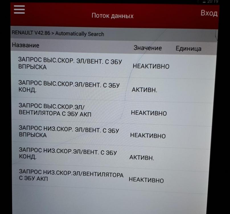

namvidnee Опубликовано 17 Января 2019 Опубликовано 17 Января 2019 (изменено) Добрый день. Рено Гранд сценик 2011 1.5. Когда заводишь авто, включается вентилятор охлаждения на максимум. Комп показал следующее. Где искать проблему??? В проводке или в самом блоке??? или еще где-нибудь Изменено 17 Января 2019 пользователем namvidnee Цитата Поделиться этим сообщением Ссылка на сообщение Ссылка на комментарий Поделиться на других сайтах Прочее

Бульба Опубликовано 17 Января 2019 Опубликовано 17 Января 2019 (изменено) 12 часов назад, namvidnee сказал: Комп показал следующее. Где искать проблему??? Нормальный сканер и должен подсказать тебе, где искать проблему. А ты телепоном посмотрел и хочешь ответ получить. Сделай нормальную диагностику, тогда и понятно станет... Я так понимаю, что аварийный режим включается из-за неисправности. Изменено 17 Января 2019 пользователем Бульба Цитата Поделиться этим сообщением Ссылка на сообщение Ссылка на комментарий Поделиться на других сайтах Прочее
Александр Долганов Опубликовано 17 Января 2019 Опубликовано 17 Января 2019 12 часов назад, namvidnee сказал: Добрый день. Рено Гранд сценик 2011 1.5. Когда заводишь авто, включается вентилятор охлаждения на максимум. Комп показал следующее. Где искать проблему??? В проводке или в самом блоке??? или еще где-нибудь Выкинь эту убогую вещь!!! Проверь разъем датчика температуры на термостат, фишку датчика давления кондиционера и клип лучше укажет на путь истины Цитата Поделиться этим сообщением Ссылка на сообщение Ссылка на комментарий Поделиться на других сайтах Прочее
aupovy Опубликовано 17 Января 2019 Опубликовано 17 Января 2019 Когда компьютер не понимает температуру двигателя, то включает полную скорость вентилятора проверить в первую очерь фишки на датчике температуры я полгода ездил только со 2 скоростью вентилятора, т.к. перегорел терморезистор и не знал об этом. После диагностики клипом увидел ошибку и сопоставил, что даже зимой включался громко вентилятор Цитата Поделиться этим сообщением Ссылка на сообщение Ссылка на комментарий Поделиться на других сайтах Прочее

Boog Опубликовано 22 Января 2019 Опубликовано 22 Января 2019 замени датчик давления фреона. коню понятно, что запрос на включение вентиля от кондиционера. Цитата Поделиться этим сообщением Ссылка на сообщение Ссылка на комментарий Поделиться на других сайтах Прочее
rusak32 Опубликовано 22 Января 2019 Опубликовано 22 Января 2019 1 час назад, Boog сказал: замени датчик давления фреона. коню понятно, что запрос на включение вентиля от кондиционера. Зачем!? Ошибок же нету. Цитата Поделиться этим сообщением Ссылка на сообщение Ссылка на комментарий Поделиться на других сайтах Прочее
Boog Опубликовано 22 Января 2019 Опубликовано 22 Января 2019 5 минут назад, rusak32 сказал: Зачем!? Ошибок же нету. затем. не обязательно нужна ошибка Цитата Поделиться этим сообщением Ссылка на сообщение Ссылка на комментарий Поделиться на других сайтах Прочее
rusak32 Опубликовано 22 Января 2019 Опубликовано 22 Января 2019 6 минут назад, Boog сказал: затем. не обязательно нужна ошибка Я то понял это ещё из его кривой диагностики. А вот топикстартер.... Цитата Поделиться этим сообщением Ссылка на сообщение Ссылка на комментарий Поделиться на других сайтах Прочее

dimon405 Опубликовано в среду в 06:33 Опубликовано в среду в 06:33 Та же история. Завожу утром промерзшую машину, на улице +3, вентилятор молотит на полную. Температуру датчик на термостате показывает адекватную, датчик давления хладагента показывает адекватное давление. Выключаю принудительно АС и вентилятор перестает крутиться. Где искать неисправность? Цитата Поделиться этим сообщением Ссылка на сообщение Ссылка на комментарий Поделиться на других сайтах Прочее
dimon405 Опубликовано в среду в 09:53 Опубликовано в среду в 09:53 Резистор уже заменил, прозванивается и тестируется pyclipoм. Цитата Поделиться этим сообщением Ссылка на сообщение Ссылка на комментарий Поделиться на других сайтах Прочее
GARENO Опубликовано 11 часов назад Опубликовано 11 часов назад 28.10.2026 в 09:33, dimon405 сказал: показывает адекватное давление Это какое давлени? Цитата Поделиться этим сообщением Ссылка на сообщение Ссылка на комментарий Поделиться на других сайтах Прочее
dimon405 Опубликовано 6 часов назад Опубликовано 6 часов назад 3,4 бара на выключенном кондиционере. Цитата Поделиться этим сообщением Ссылка на сообщение Ссылка на комментарий Поделиться на других сайтах Прочее
