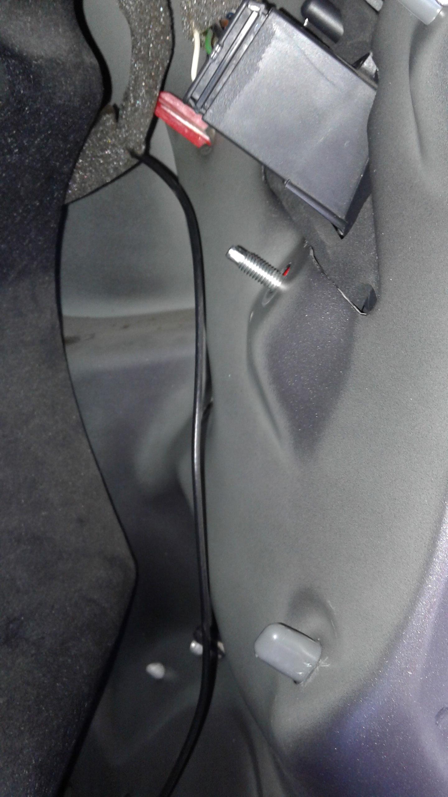

Здравствуйте. У меня Рено Симбол 2009 г.в. Столкнулся со следующей проблемой - перегорела лампа габаритных огней в задней правой фаре. В сервис ехать с такой проблемой стыдно, потому решил заменить лампу самостоятельно. Но не удается снять фару. Откручиваю крепящий болт, правая часть фары начинает свободно ходить, а вот левый угол что-то стопорит, не могу понять, что именно. Помимо крепежного болта есть еще два серых штифта, но их назначение мне не ясно. В интернете ни видео (снимают про логаны и меганы, а там другая конструкция), ни внятной инструкции найти не смог. Возможно кто-то сможет помочь, подсказать - может я просто какой-то крепежный механизм не вижу.
Ниже прикладываю фотографию места крепления фары

возможно серый колпачек повернуть надо и поджать, или только поджать и проталкивать наружу... со вторым думаю аналогично...
Поворачивать пробовал - не поворачивается. Поджимать побоялся - вдруг сломается.
Судя по инету - там подвох с доп фиксатором -
Взято от сюда - https://www.drive2.ru/l/9164791/
