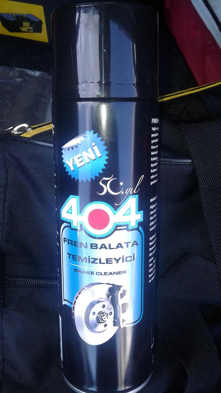

Например.
Есть Очиститель тормозной системы, упакованный в балон- спрей.
Например такой
Быстро растворяет, удаляет и смывает дорожную и тормозную пыль, грязь, масла, нагар, битум и прочие загрязнения с тормозных дисков, суппортов и других элементов тормозной системы, а также деталей сцепления. Также обезжиривает поверхности. Улучшает  отзывчивость тормозной системы и восстанавливает ее первоначальную производительность, сокращает время торможения и обеспечивает безопасность движения. Быстросохнущий состав. Не содержит фреона и хлора.
УКАЗАНИЯ:
Тщательно встряхните баллон. Распылите на очищаемую поверхность с расстояния 40 см и дайте ей увлажниться. Затем распыляйте с более близкого расстояния, смывая загрязнения. Для точечной очистки используйте трубочку. Для сильнозагрязненных мест может потребоваться губка или щетка. После очистки тщательно высушите поверхности. Окончательно удалите остатки состава и все разводы с помощью чистой сухой ткани. Проверьте состояние тормозов перед вождением. Помойте руки с мылом после использования Очистителя Тормозов.
Объем: 450 мл.
Артикул: BC-450
Сделано в Китае по технологии и под контролем компании  1NEW® TRADE, Inc.  3700 Twin Lakes Court, Windsor Mill, MD 21244 USA
Подобного рода продукты активно применяются в сервисах. И они выполняют свою задачу.
Например такой
Да, что-то из этого рода
Только что, maxakagaret сказал:
Согласно фото и надписям на баллоне, банальный очиститель тормозов.
Да, используется сервисами  и активно.  Других брендов.
