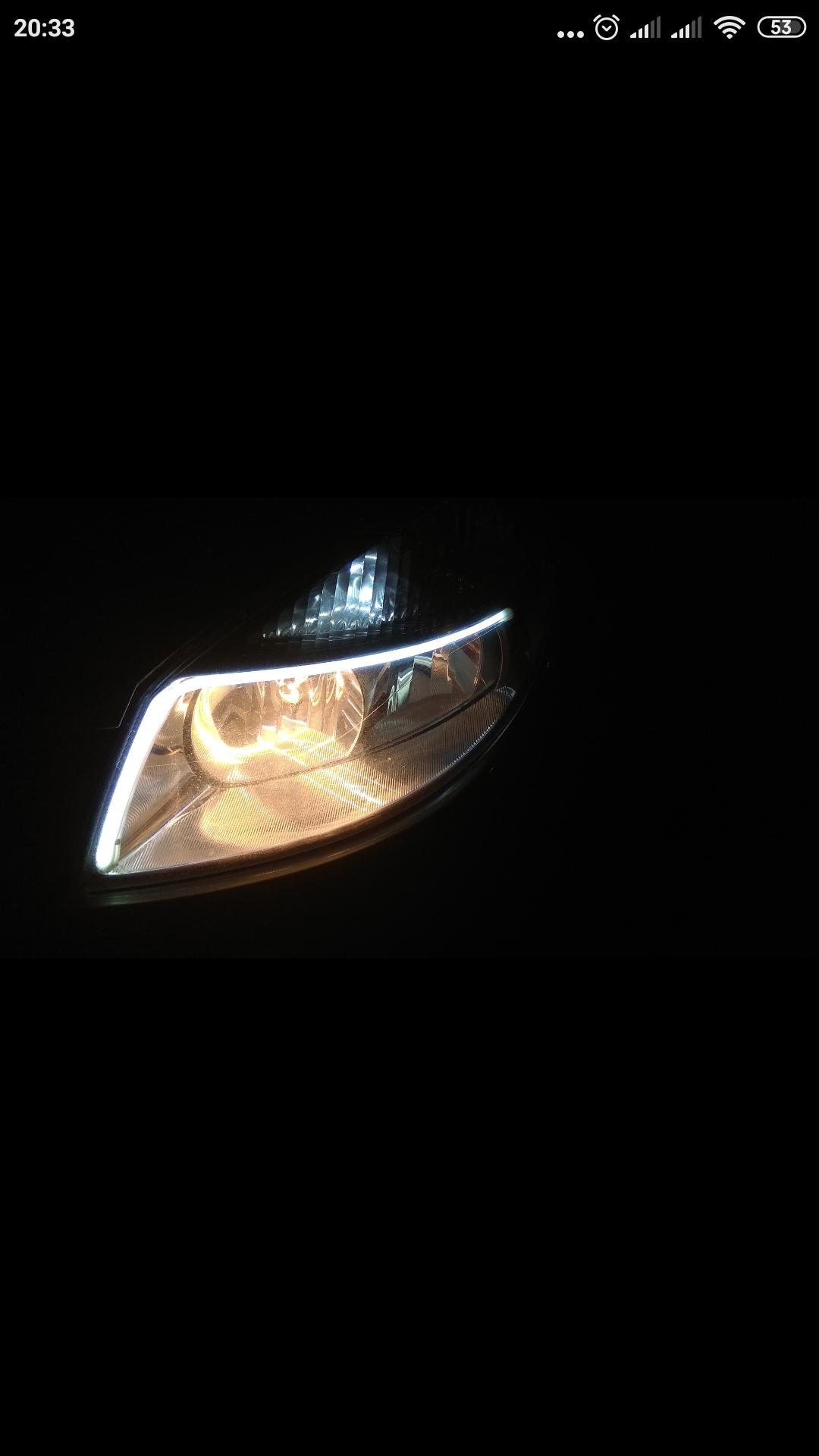

У меня была такая беда с фарами.  Стекла не то что помутнели,  а пошли трещинами.  Купил на разборке две англичанки по 8 у. е., снял с них стекла и поставил на свои фары.  Заодно поставил реснички с бегущим поворотом в фары. Если интересно,  то могу сбросить фото результата и описать процесс снятия и установки стекол.

Стекла фар у наших машин сидят на очень твердом герметике,  который практически не изменяет своих свойств при нагреве.  Герметик кстати похож на стекольный,  собственно говоря когда собирал фары на стекольный и посадил. Я не советую греть фару целиком в духовке или картонной коробке,  после такой процедуры на стекле появилась паутинка и пришлось покупать ещё одну англичанку. Я разобрал фары в следующем порядке:
1. Снял все лампочки,  электрокорректор и заглушки.
2. По углам фары есть скобы как у строительного степлера,  их поддеваем тонкой отвёрткой и вытаскиваем.
3. Прорезаем острым лезвием или ножом по периметру фары герметик. Это значительно облегчит разбор верхней части (внизу прорезать не получится, нет доступа)
4. Фару начал разбирать с острого угла.  Предварительно угол фары я нагрел строительным феном до того момента пока черный пластик не стал эластичным. Разбирал при помощи плоской отвёртки и стамески. Отвёрткой поддевал пластик корпуса,  а стамеской уже отрывал стекло от герметика. Таким образом я отклеил герметик у 70% фары без каких либо повреждений.
5. Самый сложный этап -  это разбор нижней части фары. При помощи фена отогреваем пластик участками около 5 см и потихоньку его отделяем. На данном этапе главное терпение и не перегреть пластик.
6. Когда удалось отделить стекло от корпуса удаляем с обеих частей герметик.
7. При помощи фена греем корпус и ровняем его, при этом примеряем стекло чтобы оно равномерно ложилось к поверхности. При разборе корпус деформируется однозначно.
8. Делаем всё что нужно внутри фары,  обезжыреваем и наносим стекольный герметик. После склейки фары фиксировал малярным скотчем.
Ни в коем случае не трогаем руками хромированную поверхность отражателя,  она очень нежная. Протирать любыми средствами категорически не рекомендую,  хром слазит мгновенно.
Это вид ресничек дхо ночью с включенными фарами. Днём ещё эффектней.  Завтра сброшу фото.  Бегущие повороты огорчили яркостью,  они бледные
