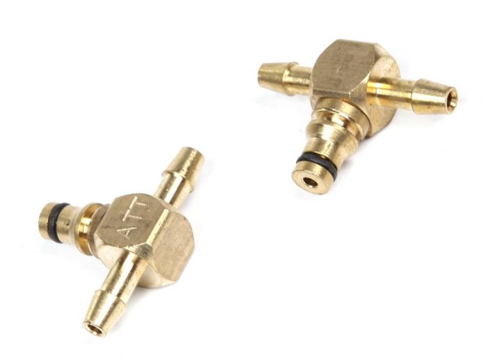

Я ставил такой тройник Autotechteile 0735. В форсунку входит хорошо, но топливный шланг на нём не держит. Поменял на силиконовые трубочки от вакуумного регулятора зажигания жигулёвского. Ещё маленькими пластиковыми стяжками закрепил. Уже года три стоят.WZAAAgJGIuA-1920.jpg.4810af94b9c54a5a76d598864604ca90.jpg
В 06.02.2020 в 08:56, werymax сказал:
Я именно такой же поставил тройник, но он то ли бракованный попался, то ли такой и есть. Короче часть с резиновым уплотнителем просто вставлена (запрессована) в литую часть(прямую), когда трубочки соединял задубевшие, она отделилась. Потом все трубочки поменял на маслобензостойкие эластичные и тоже хомутом зафиксировал, но в месте стыка и просачивается топливо.
так поставь пластиковые и не парься.
