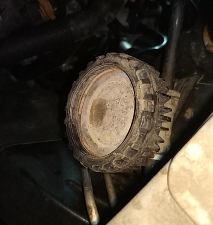

Есть еще одна версия: проблема в выжымном подшипнике, возможно он дефектный (очень может быть так как мне ставили не оригинальный). Вопрос к вам zhilov: "1) Выжымной вам ставили оригинал? 2)Верхний бачок с ТЖ не бывет мокрый?"
Верхний бачок сухой, выжимной тоже ставили не оригинал. Думаю, что вряд ли проблема в выжимном, с гидравликой он не связан. Или воздух где-то подсасывается на сальниках или просто его до конца не выгоняют, других предположений у меня нет. Если проблема в сальниках, то рано или поздно должна появиться течь, но у меня эта проблема уже полгода, а жидкость на месте. Если не полностью выгнали воздух, то я просто не понимаю где он там может оставаться.
