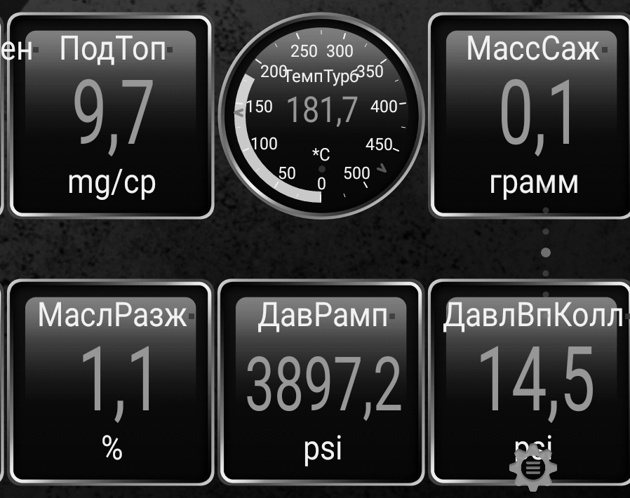

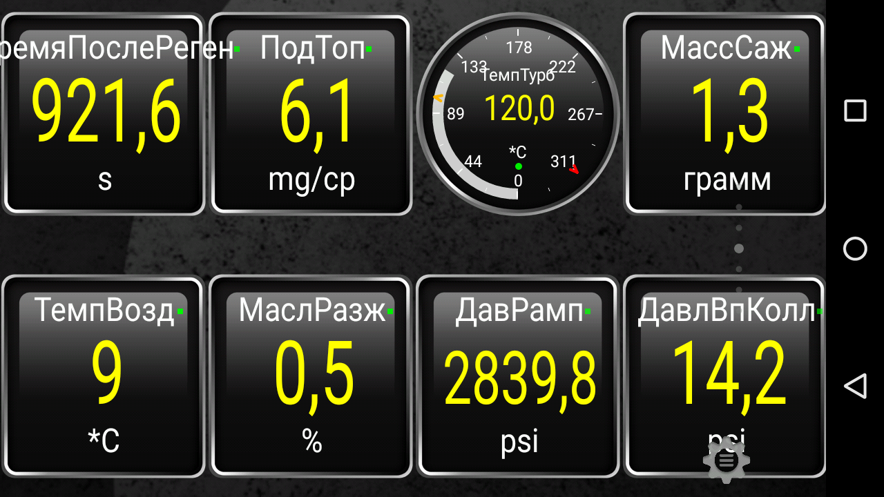

Добрый день! Надоела мне эта проблема, ищу помощи. На панели загорается ключ, машина начинает чуть ли не вдвое больше кушать ДТ, динамика движения сохраняется. Программа Torgue показывает следующее. Ключ загарается и счётчик "время последней регенерации" начинает новый отсчёт, при этом показания массы сажи упали с 29 грм, до 1-2 грм., подача доплива с 5-6 поднялась до 9-10 едениц, давление в рампе на холостых с 2800+/- psi, поднялось до 3400+/-. Показатели по маслу упали  с 16 на 1. Машина с сажевым.
Скрины прилогаю.
Что происходит с машиной? Кто это проходил, подскажите.

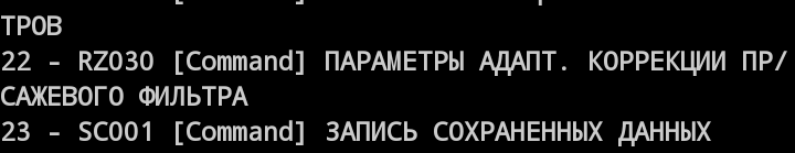

Пока проблемму решаю следующим образом -  делаю PyRenнoм  адаптированную коррекцию противосажевого фильтра. Когда забьётся поеду на удаление.
При замене масла планирую  делать принудительный прожих противосажевого, тем же PyRenом.
Изменено пользователем Gu_rD
Подход к вопросу поменял.
При загорании ключа смотрю по датчикам Torque. Температура на сажевом поднимается до 650°С, если за поездку процес прожега не успеет завершится, оставляю на холостых до конца процесса ( 3-5 минут). Показатели возврата в норму подачи топлива и температуры на сажевом - говорят о завершении процесса прожига.
