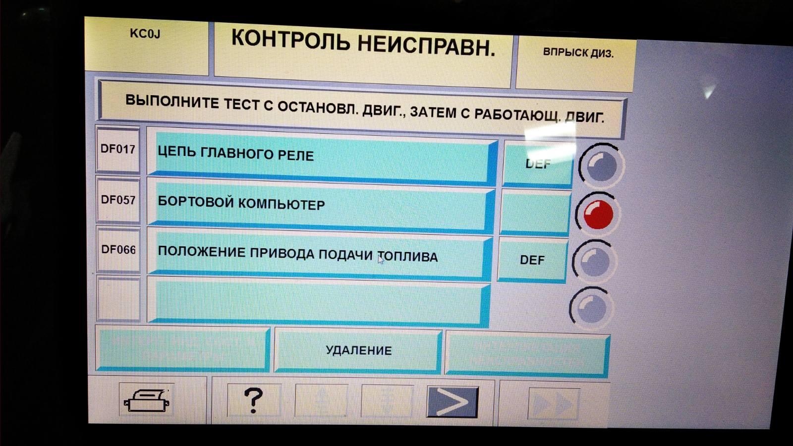

Добрый день! Сделал,в памяти ошибка Df066 ,  по положению ротора. Вот не знаю что делать,сегодня еще у дизелистов глянут. Наверное тнвд придется менять? Лукас эпик
там ещё должен быть подкод, например 3.DEF или 1.DEF и так далее. у меня есть технота по этой системе впрыска. у вас какой код?

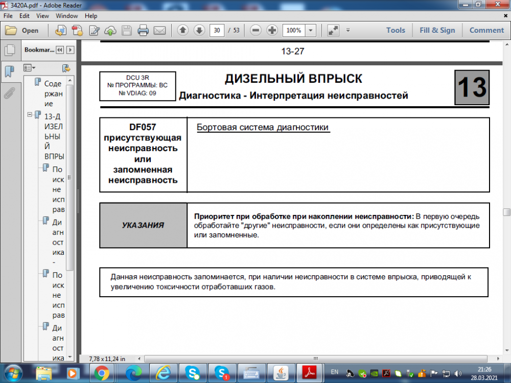

Не понимаю ничего пока. Сегодня при подключении клипа, как раз заглох мотор,при этом выскочила красным кодом ошибка df057
похоже что это просто сопутствующая ошибка. а других точно небыло?

Сделаю фото завтра
13 часов назад, zahar100 сказал:

только вот технота по замене кита релевантна в случае с 2деф или 3 деф, а у вас подкод просто деф.

Вообще странно конечно, дефект плавающий...и машина может работать нормально пол дня,потом начинается...в общем мистика.
