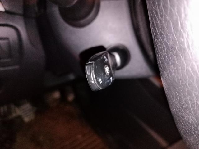

Scenic 3 2010 г.в., пригнан из Дании. С завода шел без круиза (SSRV-Without cruise control), но налицо признаки доработки.

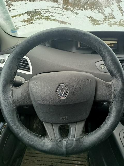

Под рулем с левой стороны вмонтирован переключатель. Перемещается в плоскостях вверх/вниз и от_себя/на_себя. В торце кнопки I и II.
Руль без кнопок.

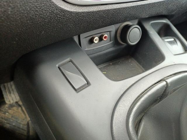

На месте штатного переключателя возле рычага КПП заглушка.

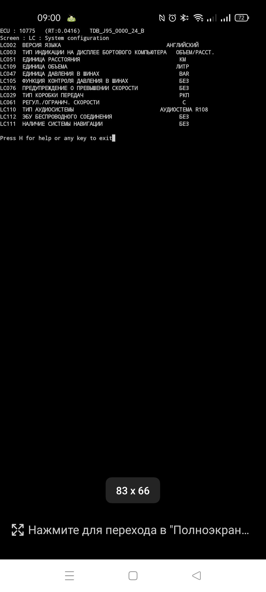

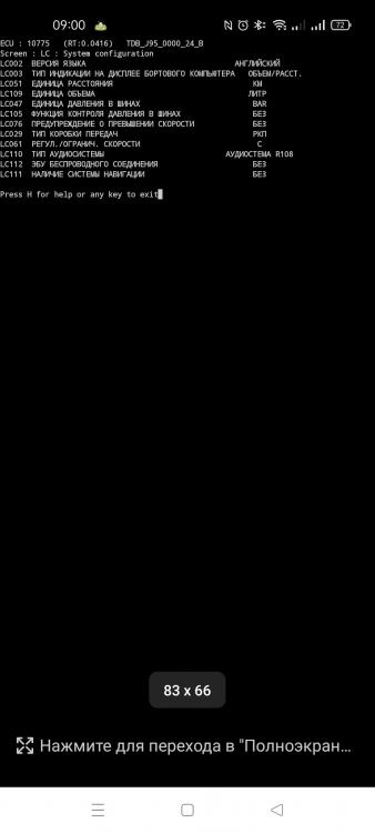

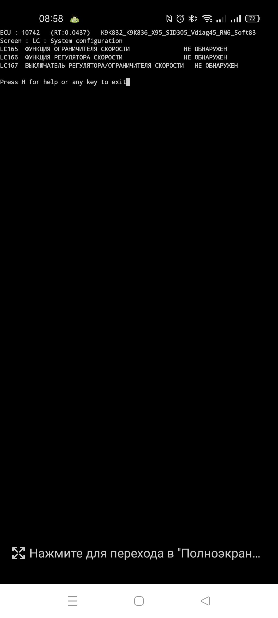

С Pyren знаком, в настройках панели прибора круиз (LC061) активирован.

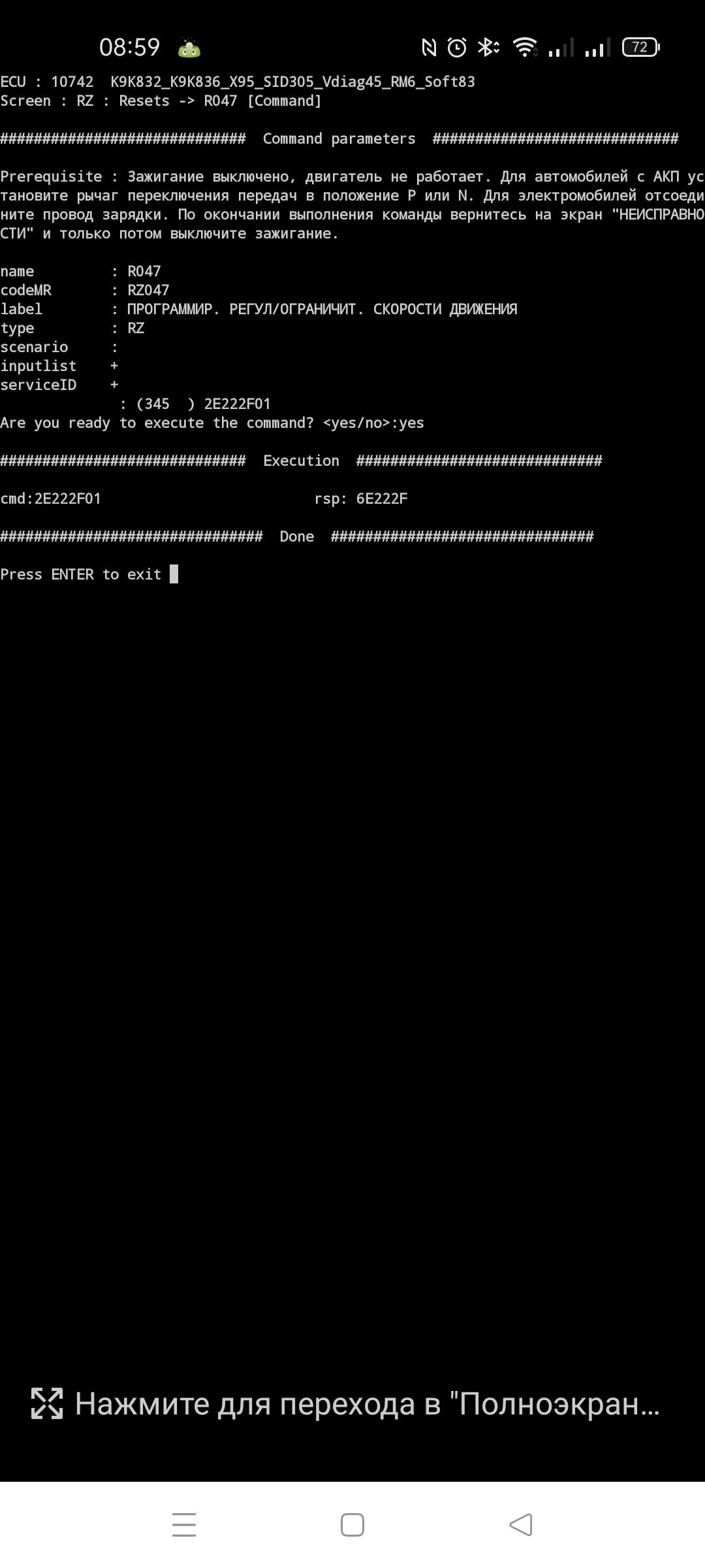

В настройках системы впрыска при запуске RZ047 на команду 2Е222F01 отвечает 6Е222F. RZ047 запускаю неоднократно, при разных положениях переключателя и кнопок на нем.
В конфигурации системы впрыска LC165, LC166 и LC167 не обнаружены.
Как все-таки его активировать?

А в движении вы не пробовали кнопочки жать?
32 минуты назад, Пушок сказал:
Пробовал, неоднократно и в разных вариантах. Ничего не происходит. Нет даже индикации о включении круиза.
Если верить Pyren, то мозги выключатель круиза не видят (LC167) .
А вы смотрели есть ли проводка к этому переключателю?
3 минуты назад, Пушок сказал:
Нет, переключатель еще не разбирал.
