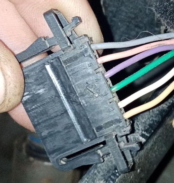

rZq3LF0.jpg  на разъеме педали газа от ЭБУ   на контактах 1-5  приходит напряжение 5,35 в
на контактах 2-4 оно отсутсвует,Это нормально?или должно быть напряжение.
Я Подозреваю ЭБУ
13 минут назад, barabinip сказал:
Я Подозреваю ЭБУ
C4jfU2T.jpgхз только подходит ли к твоему
Я понял  что напряжение должно быть на 2-4 .
Походу копать нужно в сторону блока ЭБУ ( Valeo v42) а именно вскрывать его  и тщательно проверять все контакты.
