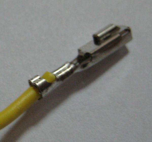

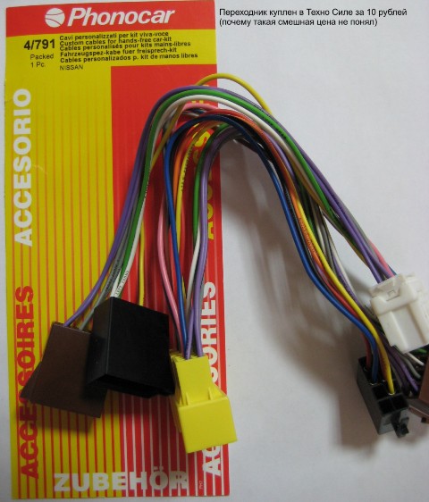

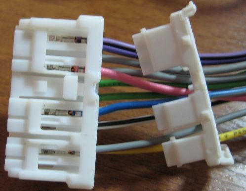

Переходник для Nissan, был подобран визуально, по необходимому размеру клемм
Нас интересует этот белый разъем, вернее его внутреннее содержимое (клеммы)
Можно его просто разломать, я разобрал
Достал клемму

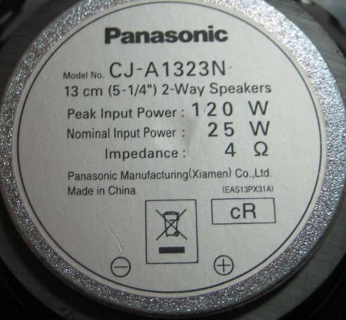

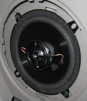

Вот такой динамик купил за 500 р. в Техно-Силе

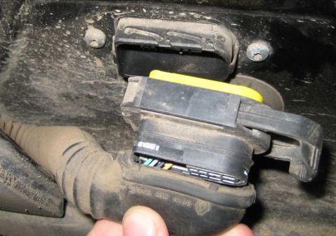

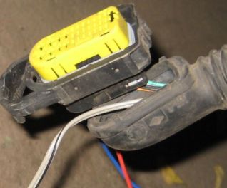

Вот такой разъем у меня на стойке

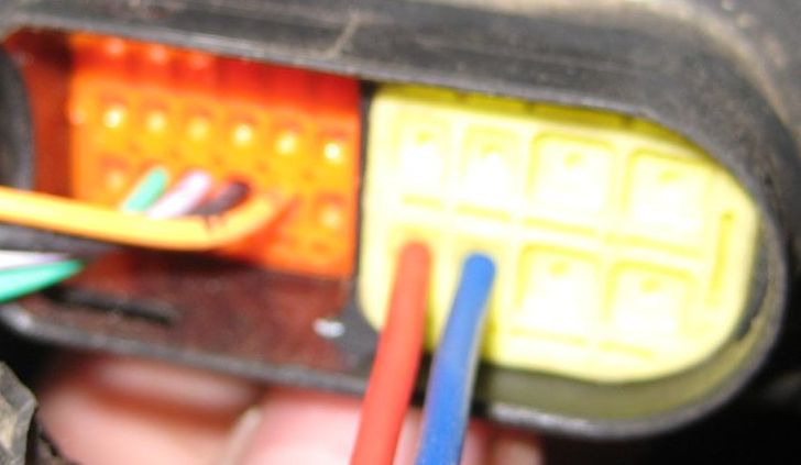

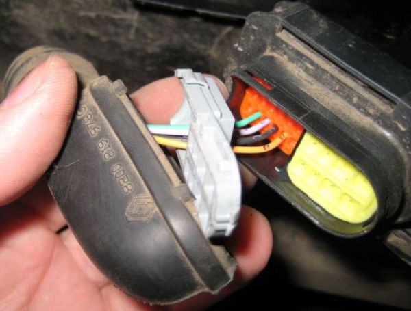

Снимаю резинку с разъема и отсоединяю его

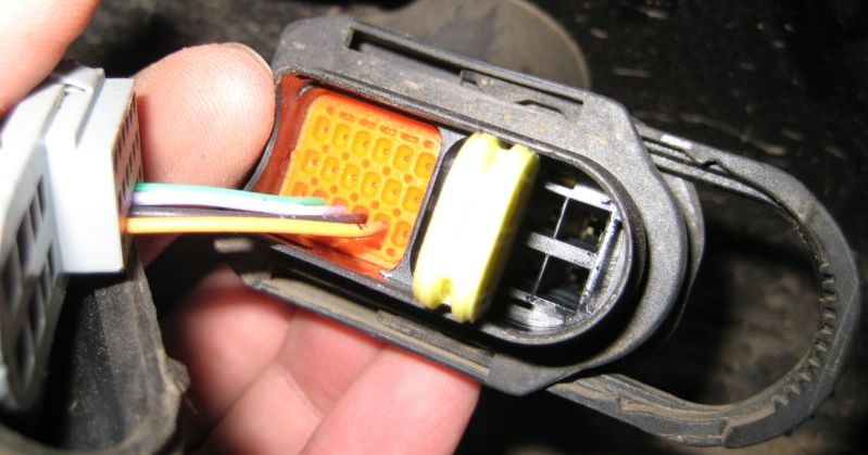

Разбираю разъем, снимаю защелку только аккуратно, а то можно сломать

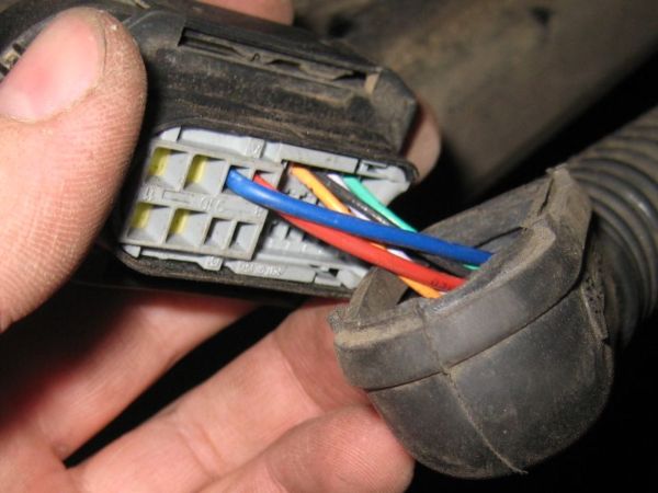

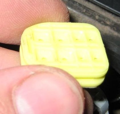

Вынимаю резиновую заглушку
Вот она, убираем её пока в сторону

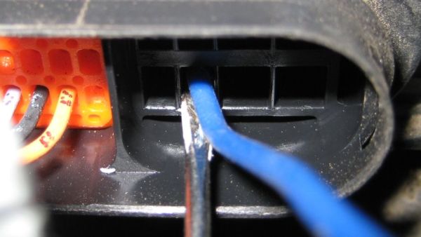

Вставляем клемму в разъем и проталкиваем отверткой до упора
С другой стороны разъема получается вот так
Надеваем резиновую заглушку
Ставим защелку обратно

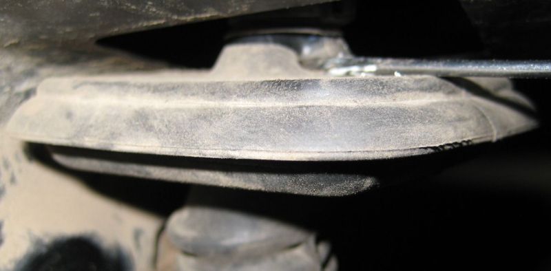

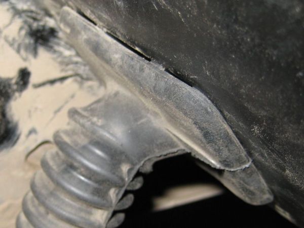

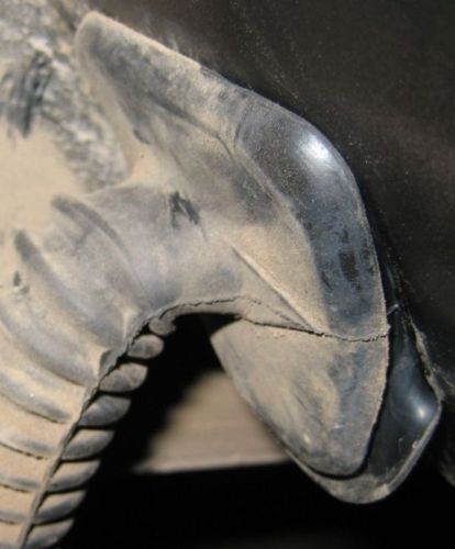

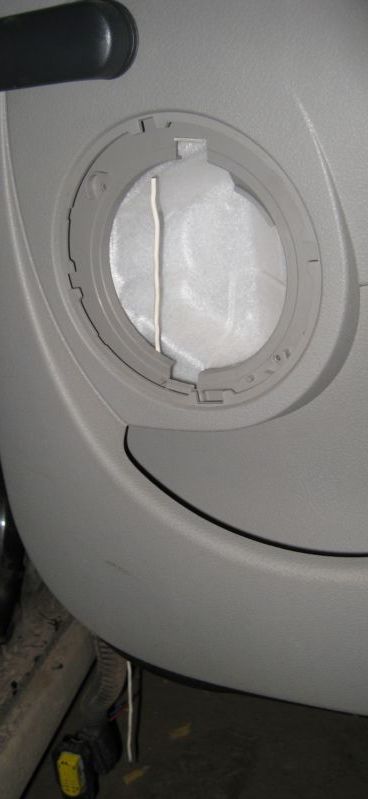

Переходим к двери. Снимаем заглушку резинового гибкого шланга
Вот так выглядит
Проволокой протаскиваем провод от места установки динамика до отверстия в двери

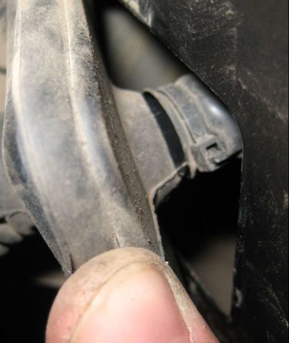

Для того чтобы не разбирать обшивку двери проткнул резиновый шланг шилом и протащил через него провод

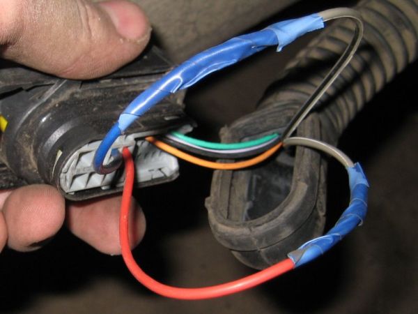

Скрутил и заизолировал провода
Вытянул провода в шланг
Поставил обратно заглушку шланка на дверь

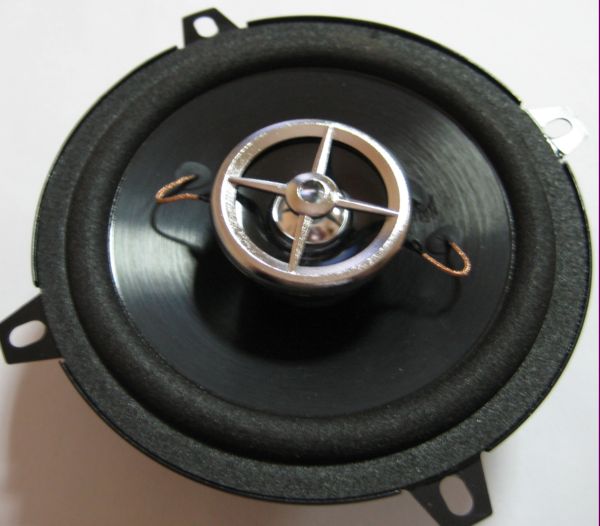

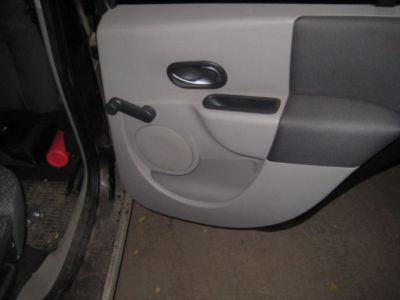

Подключил разъем
Установил динамик
ВЫВОДЫ: Жена стала слышать музыку, а раньше жаловалась, на отсутствие оной. По качеству звука:На передних сидениях задних динамиков совсем не слышно.
Для любителей объемного звучания необходимо: передняя акустика (можно и стандартные оставить) и конечно активный саб в багажник.
подходят ламельки от разъёма компьютерного БП (то, что в материнку втыкается)
Думал об этом, даже пытался подобрать. Потом решил на спец авто продукции остановиться.
