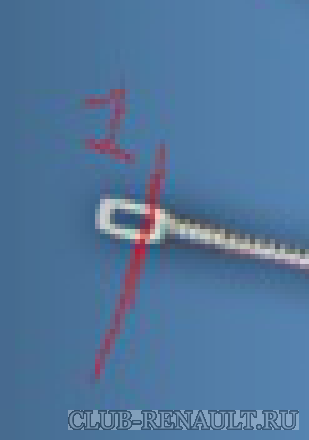

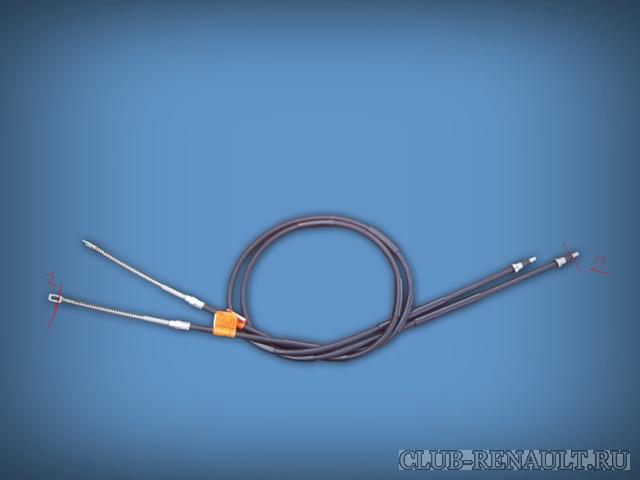

Итак снял порванный трос с машины и отнес его домой, время было около 21:50, вытащил старый трос из рубашки, и обалдел, оказывается там и стоял, трос от ручника ваз 2110 :blink: переделка времени много не заняла :) и так берем новый трос ручника ваза
и отрезаем с начало часть лишнего уха, до места где заканчивается отверстие:

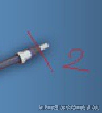

и бочонок (режем сам трос):
В итоге мы имеем трос с приличным запасом, отмеряем нужную нам длину + делаем запас сантиметров 5-7 (от подрезанного конца как на первом снимке, где резать со стороны с отверстием) и отрезаем его (со стороны где резали бочонок), в итоге получили почти готовый трос.

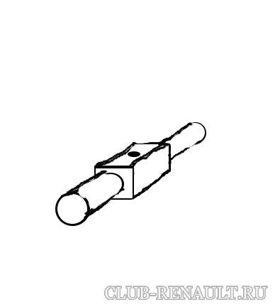

т.к. у меня кто то уже ранее трос такой заколхозил, опишу что для этого нужно:

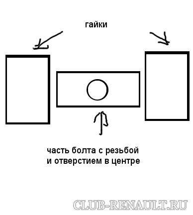

1. нужен болт и две гайки (у меня стоят под ключ №17)
болт отрезаем от начала резьбы около 2 см. и сверлим в резьбе, по центру отверстие диаметром как трос, это примерно 3 мм, в итоге получаем, что то в роде этого:
2. не знаю от куда эта штука (может и с родного троса, а может и тоже самопал) на выглядит она так:
С двух сторон она круглая диаметром 4-5 мм, по центру квадрат с отверстием, выполняет роль соединения троса с лапой выжимного, примерно так:
