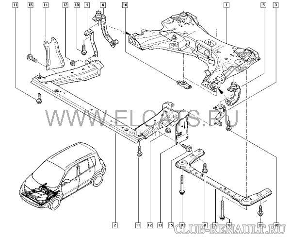

Может кто выложит аналогичную картинку с расположением сайлентблоков и их номера по Сене 2:

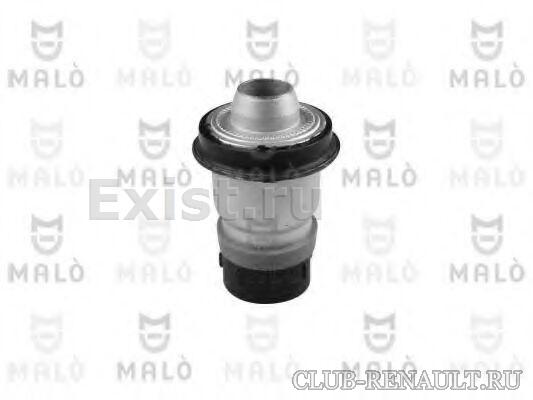

На рисунках отдельно сайлентблоков нет, номер неоригинала 18855 производитель Malo.
В интернет-магазинах они есть, и фотки их есть, цена у всех разная, я заказал по 700 р за штуку.
В оригинале подрамник идет вместе с сайлентблоками.
По Экзисту по указанному номеру пробивается Malo 18855 Сайлентблок подрамника RENAULT MEGANE II

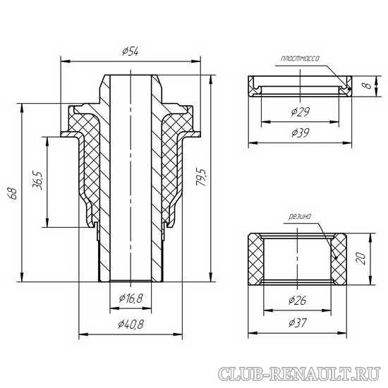

espace могли бы Вы замерить размеры сайлентблока подрамника для Scenica 2?
Сходятся ли они с этим рисунком
Изменено пользователем raf-by
полностью сходятся

Смотря где? Если в рычагах то в каждом по два, если в подрамнике то два сзади, спереди он крепится через кронштейны 5и6(фото в начале темы)
