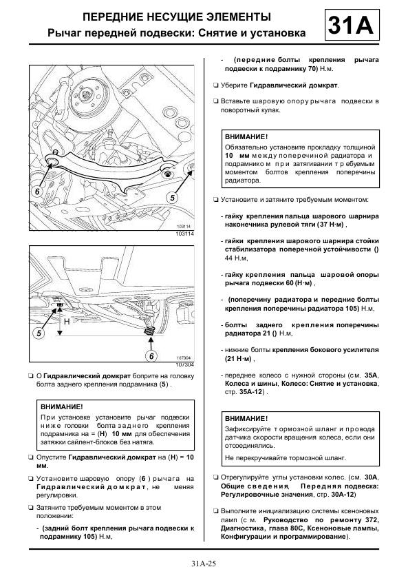

Вчера поменял сайлентблоки в передних рычагах. Иду домой и думаю, а в правильном ли я положении болты затянул на горизонтальных (передних) сайлентблоках. Затягивал при снятых колесах, значит рычаги были в нижнем положении. Интуиция подсказывает, что затягивать надо было в полжении рычагов "на колесах". Реально подлезть к гайке, если колеса не снимать или все таки лучше колеса снять и ступицы поддомкратить? И вообще стоит заморачиваться на это все или оставить, как есть и не париться? :)
Нет .не подлезешь.тк гайку закрывает передним подрамником.и что бы ее ослабить надо снять передний.

Я знаю, где болт и что его закручивать только при снятом переднем подрамнике. Мне интересно Можно и надо ли его затягивать в положении рычага "на колесах" :)
5 часов назад, despo сказал:
Ну как спросил я так и ответил.
3 часа назад, despo сказал:
Я знаю, где болт и что егоположениивать только при снятом перед нем подрамнике. Мне интересно Можно и надо ли его затягивать в положении рычага "на колесах" :)
Нужно. Поддомкратив рычаги. В техноте указано в каком полжении Должен находится рычаг относительно подрамника.
12 часов назад, пилотяга сказал:
У вас случаем есть эта технота? По теме с документацией прогулялся - не нашел.
Не поленись, поставь колеса на пару болтов и закрути рычаги под весом машины. По техноте дано положение с учётом новых пружин. Может получиться так, что технотовское положение будет отличаться от реального, в котором будет находиться рычаг  под собственным весом машины.
1 час назад, Бульба сказал:

Там между строк написано. Или ты хочешь сказать, что там инструкция для 10-летних машин с продавленными пружинами? Сайлентблок должен быть закручен в том положении, в котором он находится обычно - это положение рычага под весом машины.  10мм не может быть единым значением для пружин разной жесткости, так как в зависимости от жесткости пружины, рычаг будет находиться в разных положениях. Разве не так? Это мое личное мнение, я так делаю всегда. Сайленты рычага или задней балки затягиваю только на стоящей на колесах машине. Никому не навязываю...
Разговор идет про тех ноту, а не про то кто и как делает. А там написано" Н=10мм для обеспечения затяжки сайлент-блоков без натяга" и т.д. по тексту.
Разная жесткость пружины для разной массы, а рычаг будет находится в одном положении.

Как вам будет угодно. Для меня лично здесь все ясно и прозрачно. Что в каком положении находится и какого достигает. Это уровень знаний физики и геометрии неполной школы, и любой " дядя Вася" этот способ знает. Не вижу смысла доказывать, что белое - это белое...
Техноты у меня не было, поэтому.. Снова снял подрамник, ослабил болты передних сайлентблоков, поставил машину на колеса. В таком положении затянул болты, собрал все обратно.
