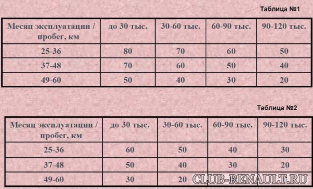

Внимательно проанализируйте то, что ниже и подумайте, стоит ли затягивать!
Программа FTS также нацелена на помощь клиентам в послегарантийный период и предусматривает иную более гибкую схему применения.
Цель: Охватить дилеров, ранее не принимавших участие в программе помощи клиентам в послегарантийный период.
Программа FTS – коммерческое участие производителя в оплате ремонтных работ после окончания срока контрактной гарантии на автомобиль, с целью повышения уровня и качества обслуживания клиентов, удовлетворения их обоснованных претензий, поддержания репутации марки RENAULT, сохранения и расширения клиентуры.
Обязательное условие применения программы - предъявление клиентом гарантийной книжки с отметками о прохождении всех регулярных технических обслуживаний за весь период эксплуатации автомобиля и подтверждение дилером наличия производственного брака.
Возмещение расходов дилеров производится в соответствии с таблицей определения доли участия RENAULT в оплате ремонта в зависимости от пробега автомобиля и срока эксплуатации автомобиля (см. Приложение). Остальная часть расходов по ремонту распределяется между дилером и клиентом по их взаимной договоренности.
Все ремонты по программе помощи клиентам подлежат обязательному согласованию процента участия RENAULT с отделом гарантии.
Замененные детали автомобилей, оплаченные в соответствии с Программой помощи, должны храниться на складе дилера согласно общим правилам гарантии.
Доля участия (%) производителя в зависимости от срока эксплуатации и пробега определяется дилерами по двум таблицам:
Таблица №1 применяется для:
• Двигателей
• Трансмиссий
• Турбокомпрессоров
• ТНВД
Мне было сказанно так, я не могу участвовать в этой программе пока коробка окончательно не сломается. Т.е. звуковые проявления не в счет.
А с таблицами я так и не разобрался, там указывается мой процент участия или дилера? Мой пробег 38 тыс и почти три года эксплуатации, какая моя будет доля в ремонте?
Для КПП - первая таблица. И я же в посте указал "Доля участия (%) производителя ..."
Т.е. если ремонт стоит 100 рублей, то по этой гарантии доброй воли Вы можете получитьскидку до 70%. Но в каждом отдельном случае, дилер получает на это все согласование.
