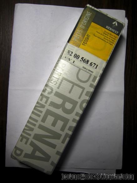

Сегодня судя по симптомам по дороге на работу умерла уже вторая катушка, первую поменял еще в начале года на BERU. Сегодня купил в магазине http://www.detali.ru/ BREMI за 1199 рублей, хотя в наличии были и других производителей. Ценник очень гуманный.
Изменено пользователем кедр
и на конце имеется фторосодержащая смазка
Фторосодержащая смазка - обязательное условие при установке ЛЮБЫХ катушек. Имею в виду Сценик 2.
Есть реф на нее?
Есть реф на нее?
Есть. Но он тебе задаром не нужен. Так как реф идет на эту смазку в большущем обьеме. А это большие деньги. Дилеру другая расфасовка и не нужна. Так что ищи альтернативы. Они есть.
