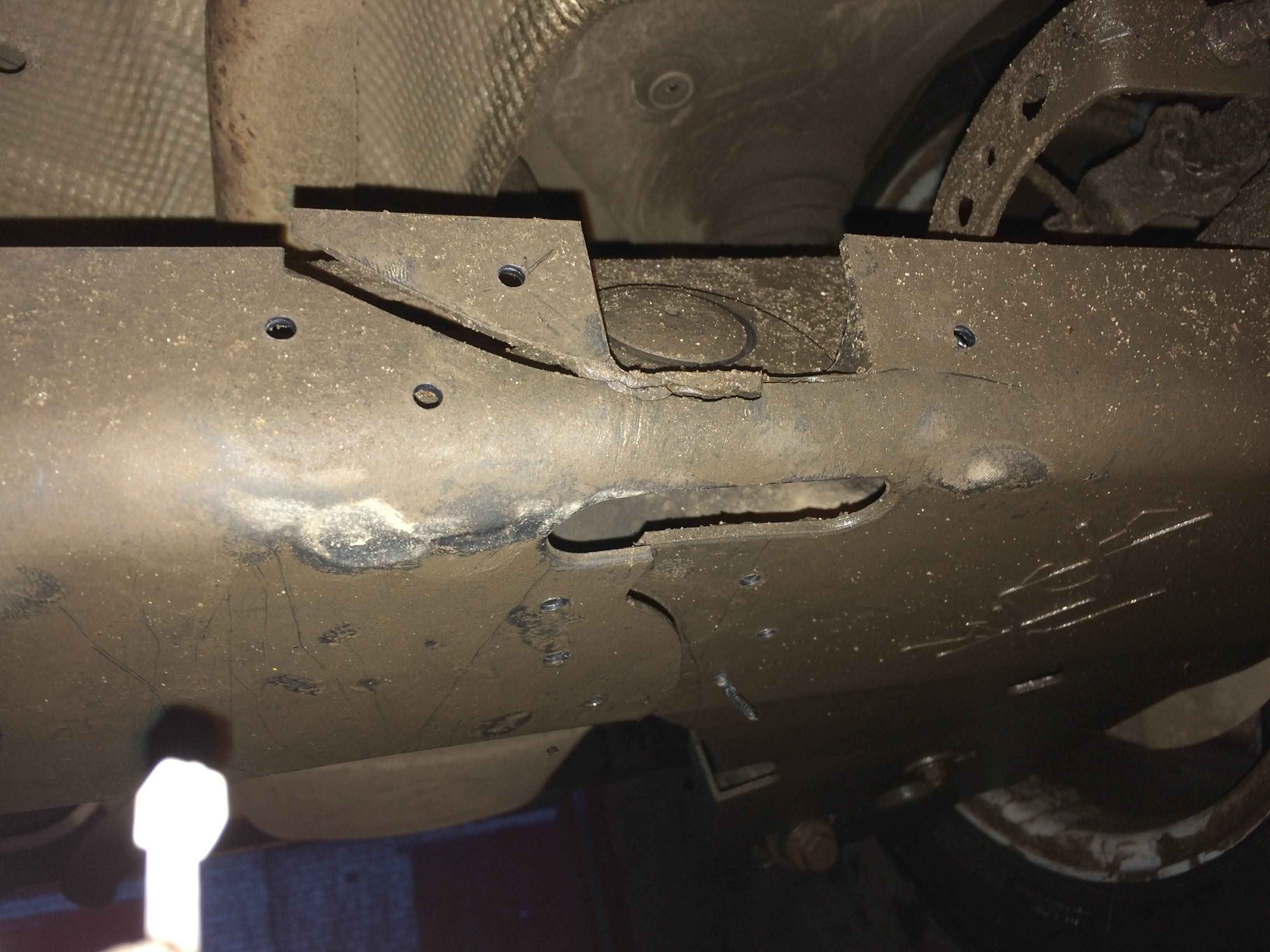

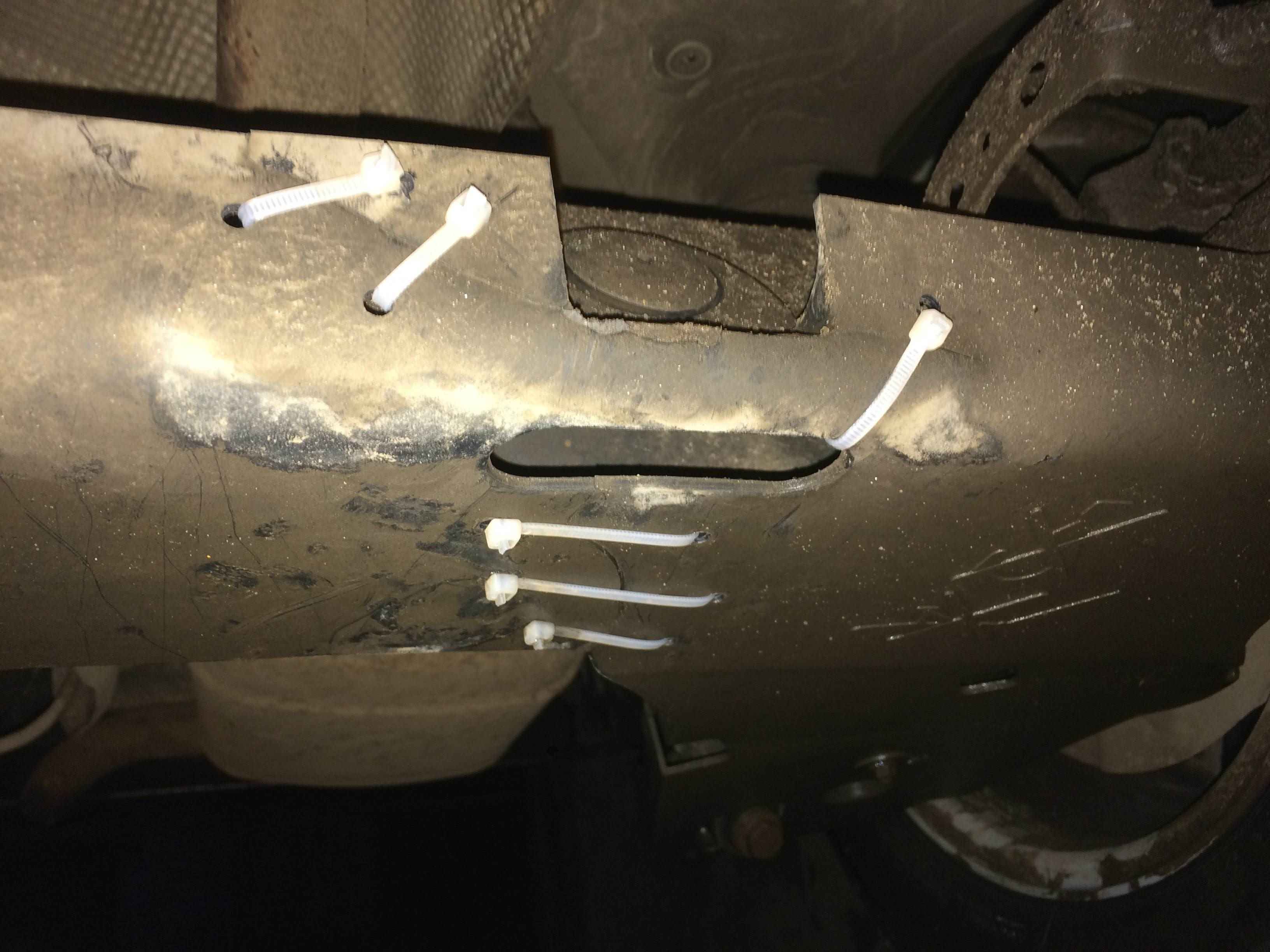

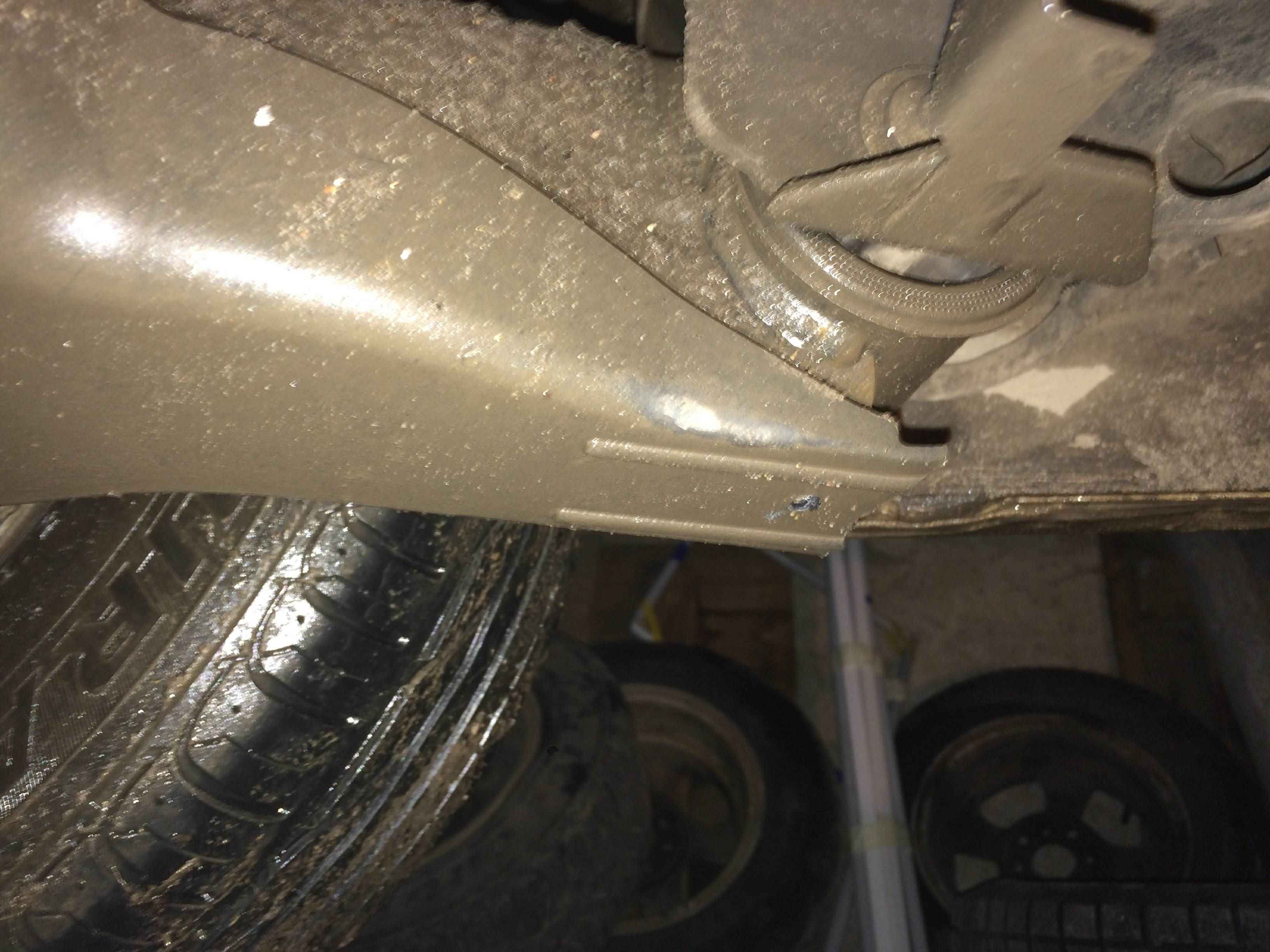

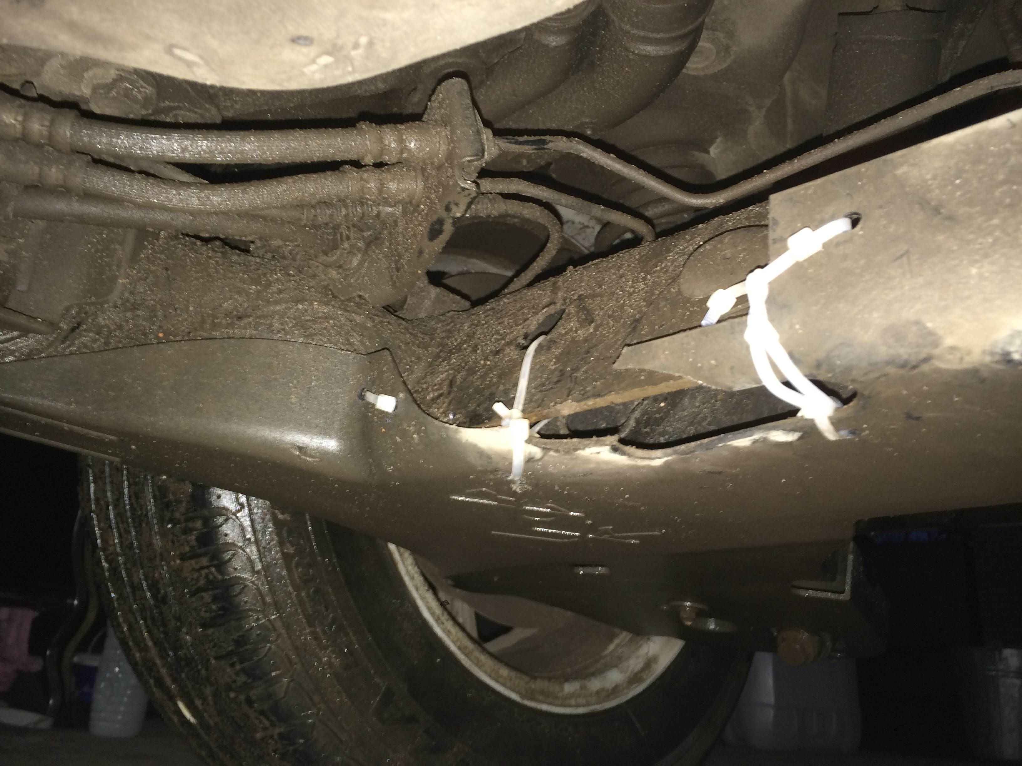

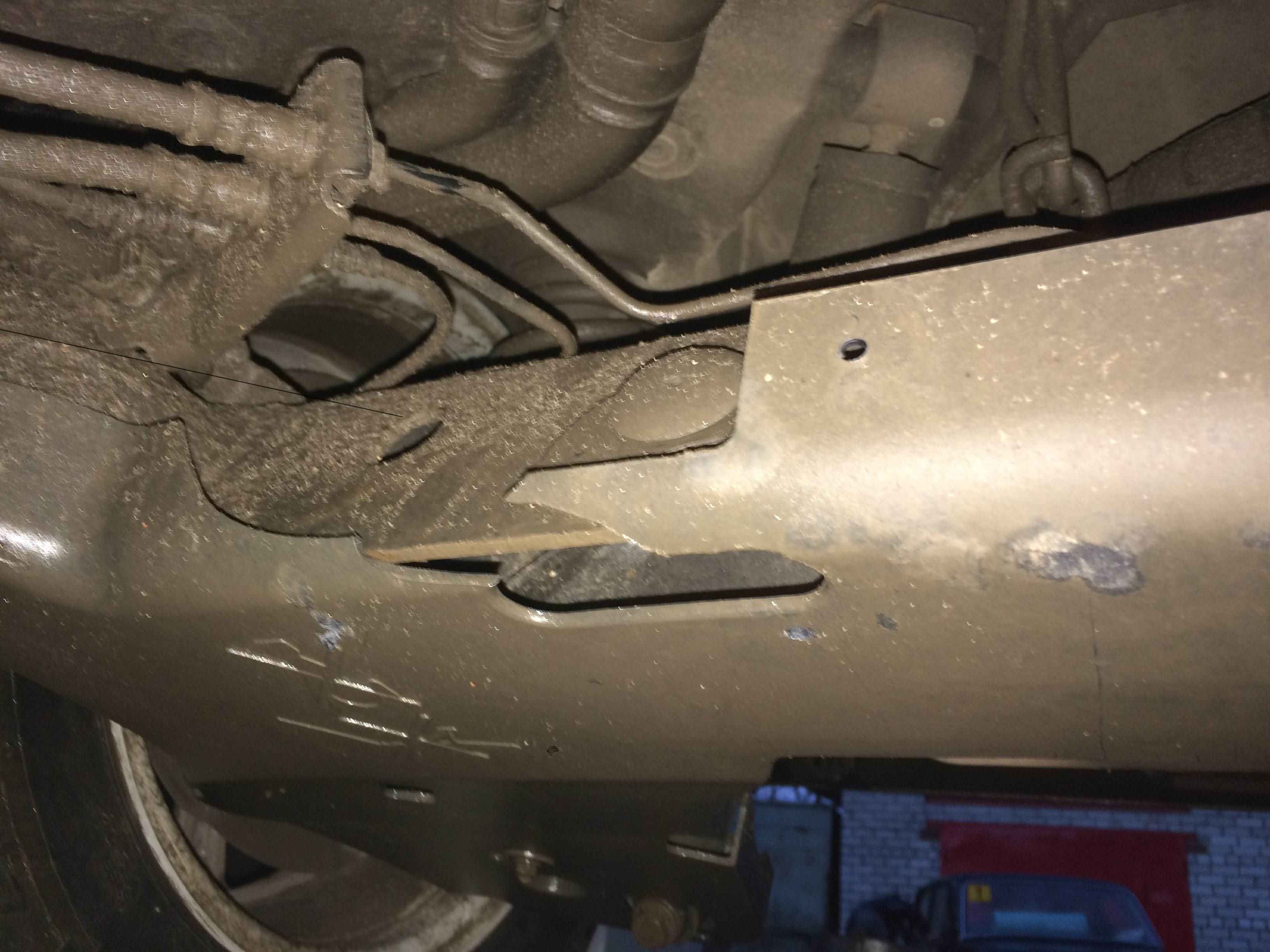

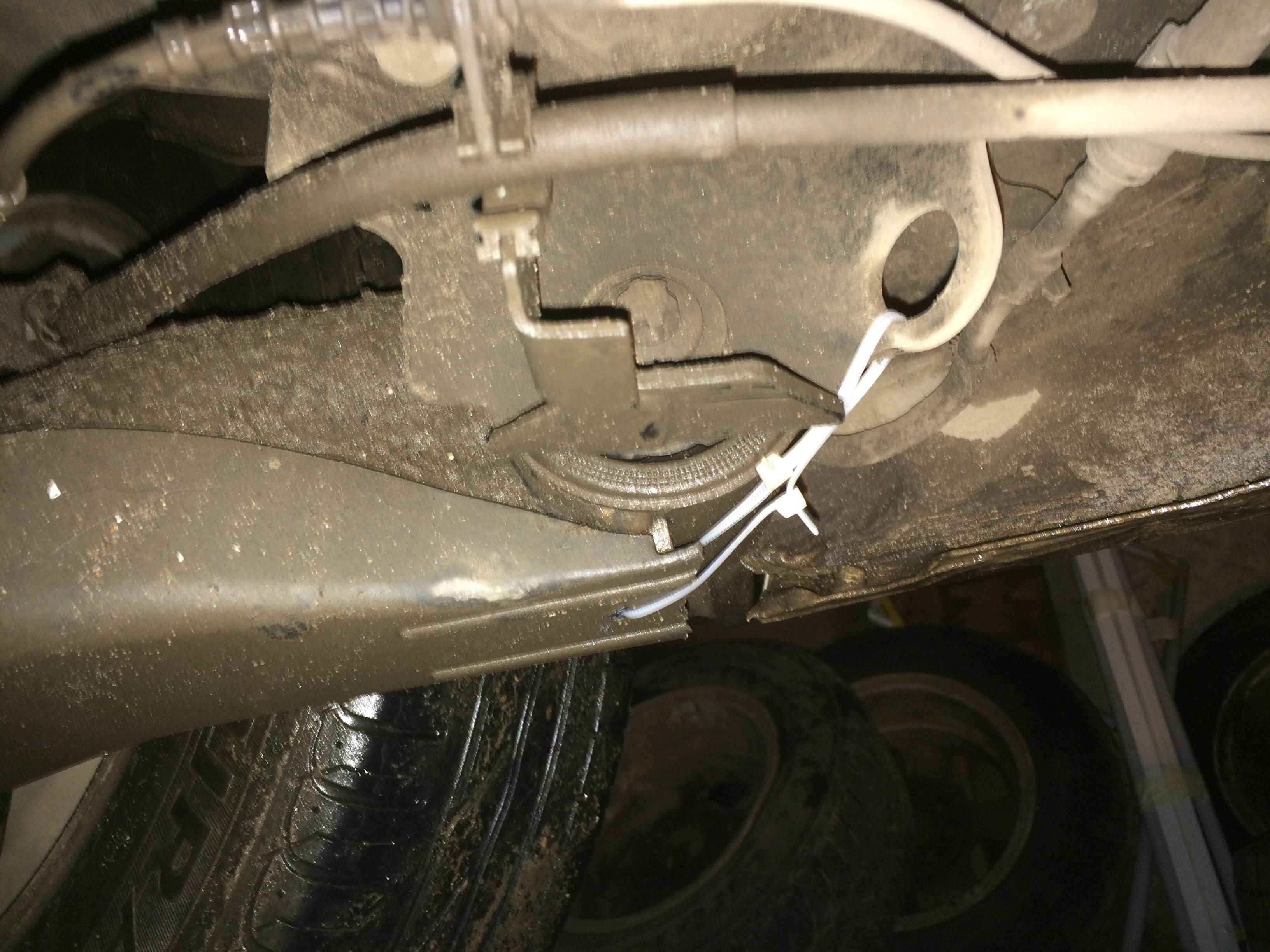

Такая же история . Пока сделал так ,проверить может что шумело и шум какой пропадет .
2016-04-20 20-21-43.JPG2016-04-20 20-21-38.JPG2016-04-20 20-03-30.JPG2016-04-20 20-03-24.JPG2016-04-20 20-03-19.JPG2016-04-20 20-21-47.JPG
