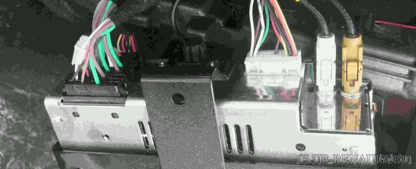

Усё готово!
Для начала закупаем нужности:
Клемма ножевая 0.5х2.8мм(6шт, но лучше чуть поболе взять)
Еще вот такая вот клемма(2шт)
Провод - я купил экранированный 5*0.75. Но достаточно 4*0.75, просто в моем случае небыло выбора. Взял 4 метра, остался огрызок полметра.
Еще потребуется нож, плоскогубцы, паяльник(не обязательно), дрель.
Распускаем и подгатавливаем кабель.
Экран скручиваем с одной из масс(только на этом конце). Обжимаем клеммы.
Для пущей важности подпаивем.
И закрываем термоусадкой
По той же схеме подготавливаем питание на включение AUX.
И начинаем все соединять. Так выглядит подключенное питание.
Это - вид на мафон
Проверяем, все ли правильно подключено - нажимаем два раза на CD:
Прокладываем провод к нужному месту(под полом дофига места). Ну и присоединяем ко второму концу провода гнезда.
Вуаля!!!
Зы. Место для вывода тюльпанов выбрал наобум. Хотя цвет на скорость не влияет)

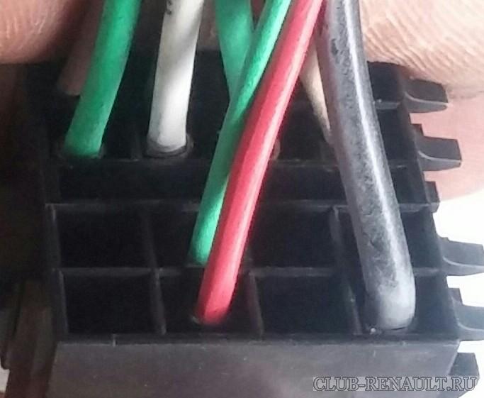

Вот с этого места можно поподробнее?! Как именно подготавливаем? Что берем из материала? Куда что впаивать? Будьте любезмы, не сочтите за навязчивость! :blush2:
И вот в этом месте тоже с красными клеммами не понятно! что куда зачем от куда взялось!!!??

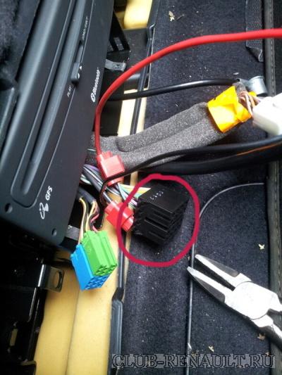

Магнитолу вытащил,предварительно сняв навигацию.т.к.дергать провода побоялся и разъемы отсоединял со стороны заднего пассажира...
И в итоге не могу отсоединить вот это разъем от магнитолы,ни в какую не вылазит!
тяни два блока вместе
Зеленый и голубой достал,на голубом нажимаешь фиксатор и тянешь одновременно.
А вот черный,который я обвел-ну ни в какую!И фиксаторов на нем не нашел.
Сидит,упрямиться...прям как влитой,даже не шелохнется.
раз ты его достал ... блок в сторону отведи, что бы рука влезла в солазки, рукой по проводам до фиксатора и дергай весь шлейф он выйдет еще на 20см. там уже разберешься как разъемы снимаются и приципится к проводам легче будет (на тот случай если AUX подключать будешь)
