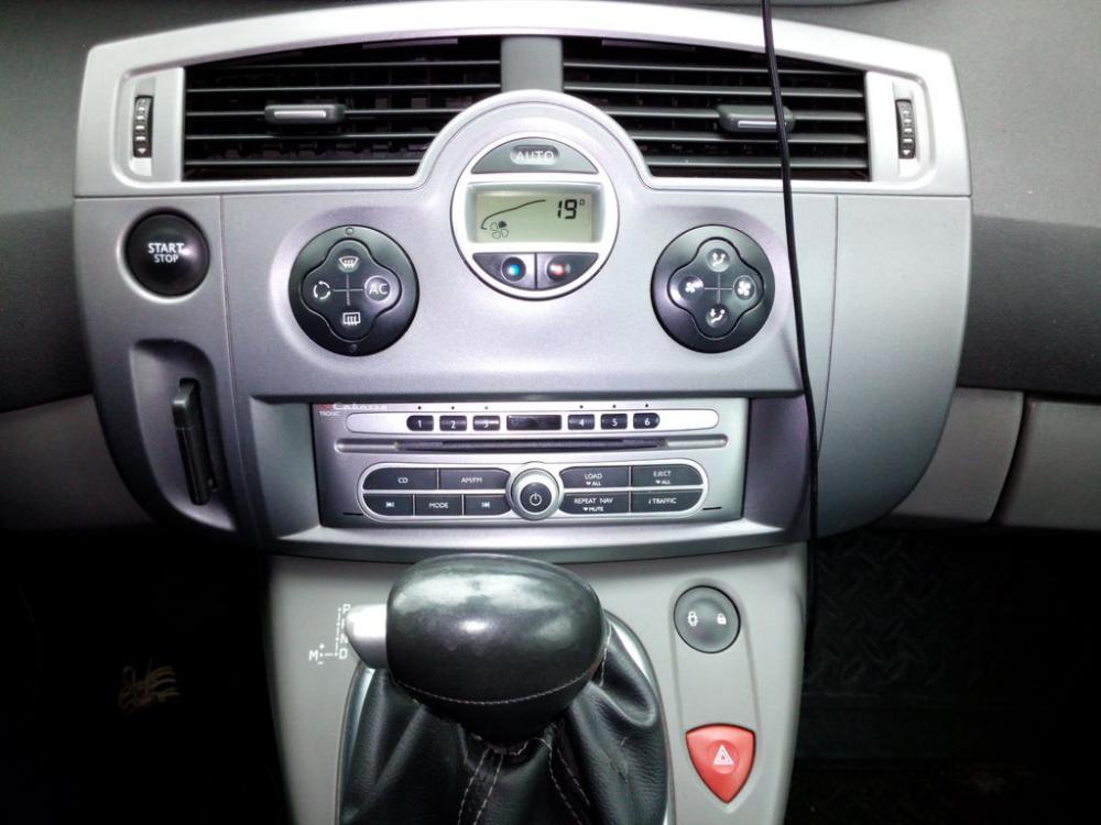

У меня вот такая магнитола. Хочу приделать AUX вход. Но в теме в сообщении god1941 фотки все куда-то подпропали.
Было не плохо их обновить. Может и для моей подойдет.

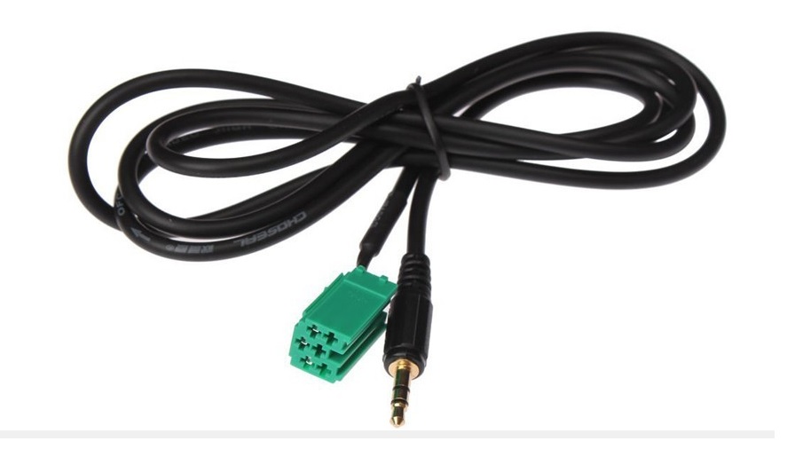

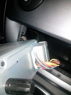

Доброго времени суток, у меня магнитола такая же как у Andrs7, сегодня пришёл из Китая кабель AUX с фишкой под розьем kabel.jpg.468cb541743e903c0db3f9baef7dc1, как описывают в темах про подключения выхода AUX и я решил сразу же его подключать, нашёл мастера в кторого есть сьёмники для нашей "кабасы", сняли - и тут облом, того розьёма нет IMG_20151222_232333513.jpg.21eda602d0ed6 , а был вот такой штекер, я по своей упёртости заставил мастера пошнырить CLIP-ом чтобы найти ту заветную галочку которой активируется AUX, но ничего не нашлось, а результатом всех манипуляций с "кабасой" стало то - что она просит код, а прекода(секюрити) нету на нейIMG_20151222_215957259.jpg.d047c41cb3839 , я и мастер в замешательстве, я поехал домой, он обещал почитать как достать код, ПРОШУ ПОМОЩИ у знающих, предупреждаю таких как я, не спешите!!!! Нужен совет где взять прекод, ренокалькулятор радиокодов у меня есть, и прошу подсказать есть ли возможность сделать задуманое - подключить AUX!?

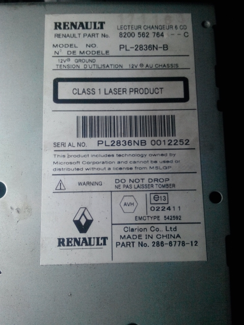

прекод находится на сд чейнджере, под пассажирским сидением или в багажнике

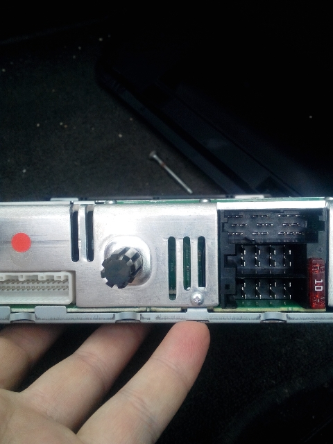

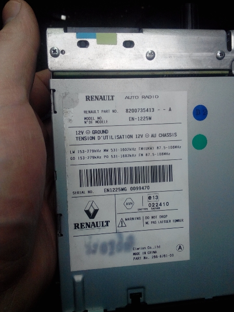

Я в ауте, достал из под сидения и радио и даже навигацию, но прекода на них тоже нетrps20130101_021041.jpg.b1ae01bc6ac473571, купленый мною кабель по распиновке подходитrps20130101_021000.jpg.fd746ef8e6002af82rps20130101_021117.jpg.32e7d600ff4100e29, а по салазкам НЕ хочет вставать, может я НЕ туда его сую, как узнать код, может есть вариант по серийнику прибора?

Второй бы вчера и результата НЕ дал, первый попробывал бы но нет штрих кодаrps20130101_023553.jpg.535bf80e59cb66753

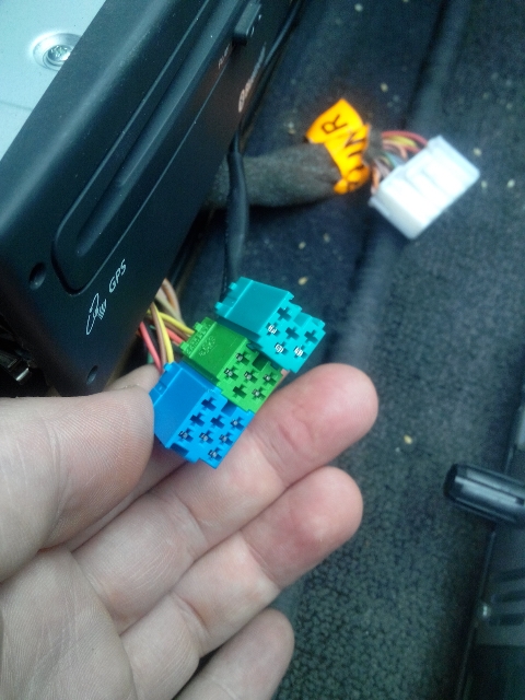

И еще один, правильно я сложил штекеры или их менять местами надо, для aux-a, зелёный по срединке или китаец(тот что куплен) тот что не встаёт никуда и торчит?

дело в том, что чейнджер это и есть морда "кабасы" что под климой, а сама магнитола-радио под сиденьем пассажирским справа от водителя, у меня что на чейджере что нарадио и даже на навигации прекода нет :huh:
а штекер вроде такой как на видео, но магнитола у меня как в первом посту этой страницы
у меня магнитола тюнер лист без мрз, под пассажиром навигация. и у кого есть с мрз, то чейнджер в багажнике слева. там люди прекод и находят.

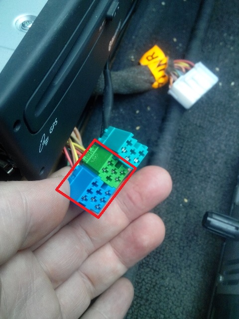

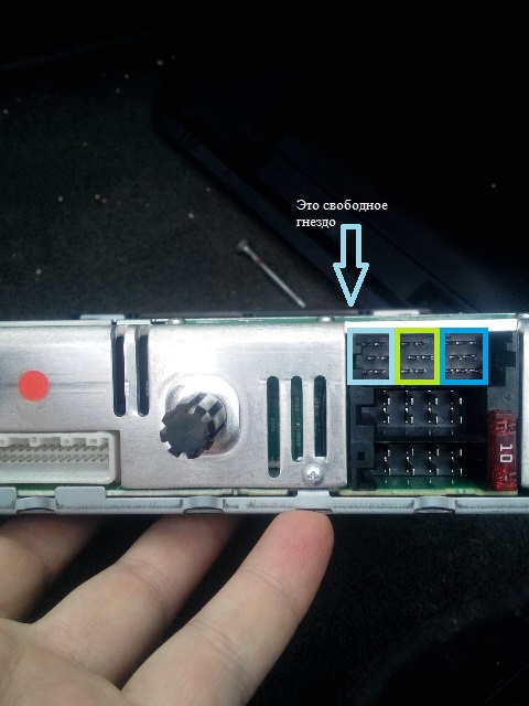

С помощью ACE83, я разблокировал "кабаську", за что ему низкий поклон, но вопрос остался не решённым, aux я не подключил, помогите советом как и что куда подключать, есть радио с такими вот входами rps20130101_021117.jpg.32e7d600ff4100e29 два спареных штэкера синий и зелёныйrps20130101_021000.jpg.fd746ef8e6002af82, которые вставлены с права на лево, и одно гнездо пустоеrps20130101_021117.jpg.32e7d600ff4100e29, вопрос где там aux? или придётся припаиватся к контактам зелёного штэкера, помогите схемой или наглядно что куда!? Спасибо

на Cabase (Carminat CNC) голова с CD mp3 на 6 дисков находится в приборной панели и под пассажирским сидением навигация с DVD. В багажнике ничего нет и не может быть.
