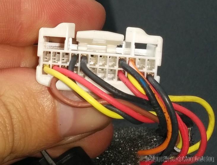

Так как у меня штатно стоит именно такая магнитола с дисплеем и навигацией, я тоже решил попробовать подключить камеру. С первым шагом проблем не возникло, при включении задней передачи экран чернел и раздавался одиночный писк, то есть, осталось подать видеосигнал на экран. И вот с этим возникла проблема - подключение камеры к 7 и 19 разъему экрана не приводило к появлению видео. Да и провода в разъеме экрана у меня совсем не совпадают с теми что на фото с лагуны:
Но сам экран такой же, то есть назначение контактов должно совпадать.
В работоспособности камеры я также не сомневаюсь - проверял ее подключением к телевизору, там же проверил, что она передает сигнал в формате NTSC.
Собственно, вопрос - пробовал ли кто-нибудь, подключить камеру по этой схеме, и каков был результат?

Что-то мне подсказывает, что вся проблема в "разности" разъемов. Надо выяснить на какие "ноги" подавал видео Автор, и какие соответствуют на Вашем разъеме. Сделаете, - отпишитесь, плиз. У меня стоит такая же Carminat CNC c DVD, камеру уже поставил, провел провод к торпедо, пока не соединял, не знал как. Теперь есть Ваша "бомба". Спасибо Автору и Вам.

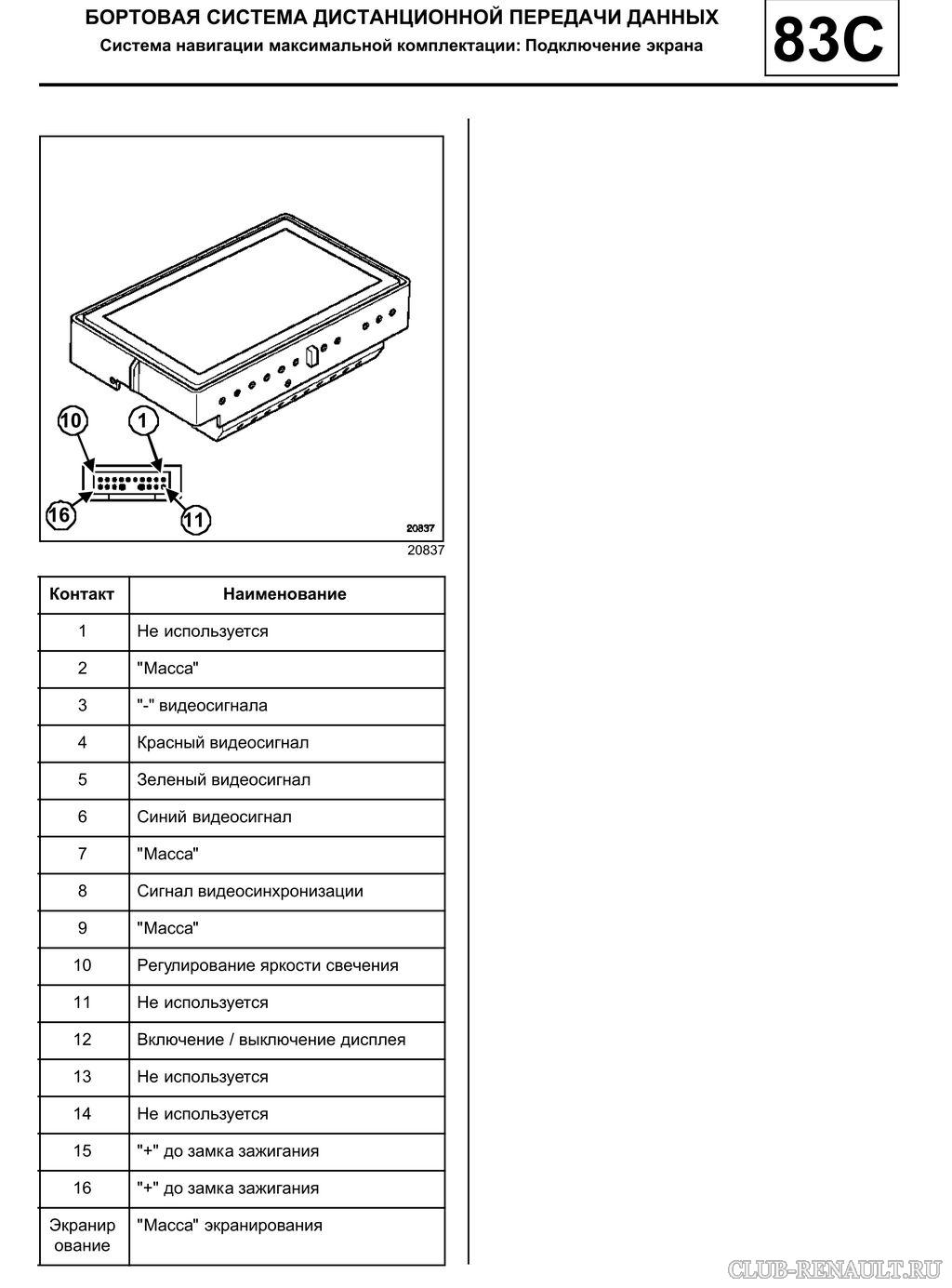

наш дисплей
наш дисплей
Да, я видел этот документ. Проблема в том, что разъем у меня, как и на лагуне, 24 контактный, а описание от 16 контактного. К сожалению, когда разбирал панель, не смог открутить пластиковую накладу, прижимающую экран сзади, не было нужной биты под рукой, а накладка как раз закрывает всю маркировку экрана. Как руки дойдут, попробую снова разобрать и добраться до этой информации, может так получится найти распиновку.
