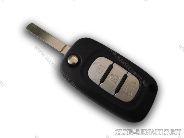

Сегодня игрался с брелком- о, чудо! Всё работает!
Seatank, нажимал кнопку закрытия дверей? Двойное нажатие выполнял быстро или с задержкой? Неужели в руководстве ничего нет про эту функцию?
post-22870-1369943697_thumb.jpg Изменено пользователем Harley
Harley,
Да, кнопку закрытия. Одно нажатие-срабатывает ЦЗ. Затем два нажатия в течении секунды на "раз-и" поднимаются стекла. А вот как раз быстрое нажатие, как я раньше делал, ни к чему не приводило.
У мну в мануале про эту функцию нет ничего.
Буду пробовать. Надеюсь, что и в этот раз специалисты моего АЦ оказались не совсем в курсе возможностей. Очень хочется верить, что всё сработает. Спасибо за чёткий ответ.
Увы, надежда не оправдалась. В Sport (Limited) Edition 2011 года функция доводки стёкол не предусмотрена :angry: .
