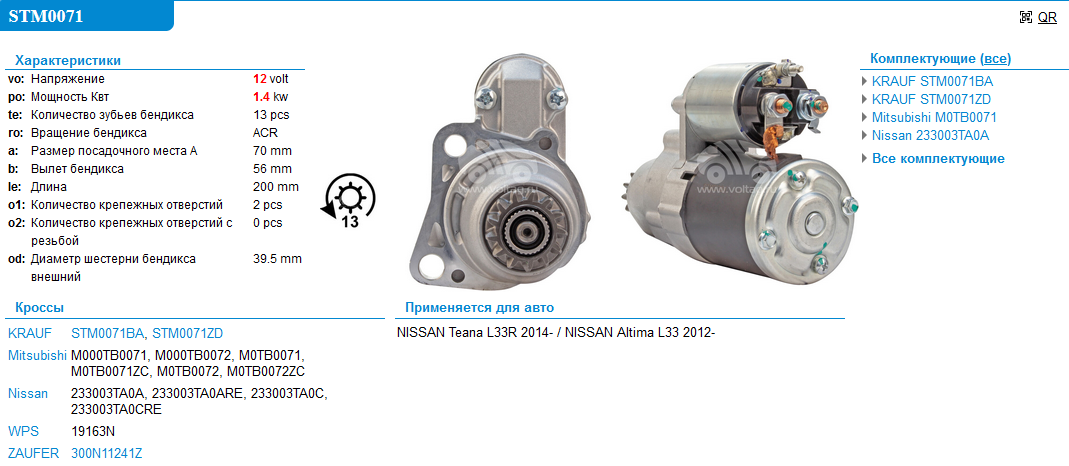

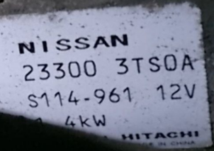

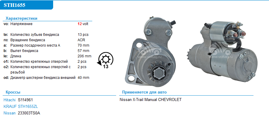

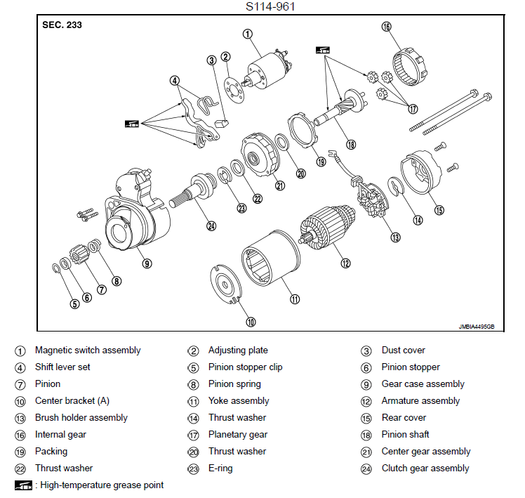

Второй вариант стартера (233003TA0С), который мог бы быть на Колеосе более ремонтопригоден, есть деталировка, можно купить запчасти, но конструкция  внутренностей другая, мне не подходит.
Указанные коды стартера только для двигателя 2TR (бензин 2.5), на других двигателях другие стартеры.

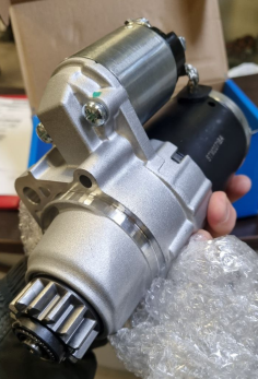

Пришлось заказывать новый стартер, вернее 2, чтобы потом выбрать:  STH1655 (аналог 233003TS0A) и STM0071 (аналог 233003TA0С) китайской фирмы KRAUF (родной тоже был китайцем). По цене 10500 р (можно найти намного дешевле) и 11900р соответственно.
Если бы были запчасти, то замена бендикса обошлась бы примерно в 5-6 тыс, не считая снятия/установки.
Через неделю пришел только STM0071 его и поставили.
За установку отдал 3000 р. Работа заняла 1.5 часа  чистого времени. Хорошо, что сам не полез менять, на морозе бы не справился: доступ, вроде бы, простой из под капота, но добраться до болтов удалось только с помощью хитрой комбинации удлинителей и карданов.

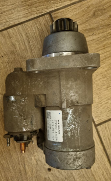

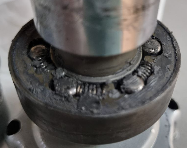

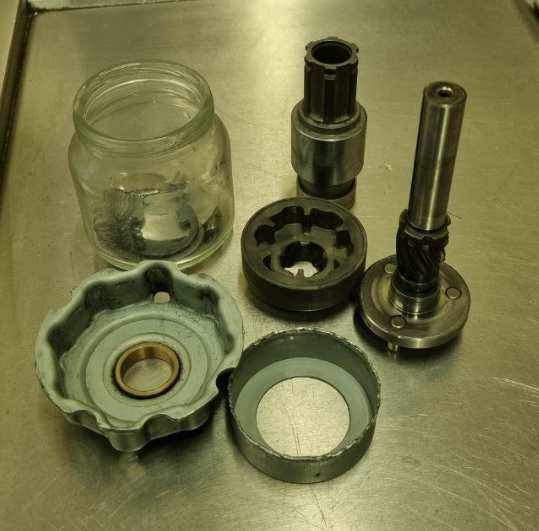

Вскрытие старого стартера не выявило заметного износа и повреждений, но бендикс был наглухо забит старой смазкой по консистенции похожей на застывший парафин. Ролики зависли в промежуточном положении и практически не двигались. Очистить удалось только механически, никакая химия эту гадость не брала.
Старый стартер перебрал, смазал, собрал, проверил. Теперь у меня есть запасной. Правда, не знаю зачем он мне. Надеюсь, что не понадобится, а продавать, рука не поднимется.

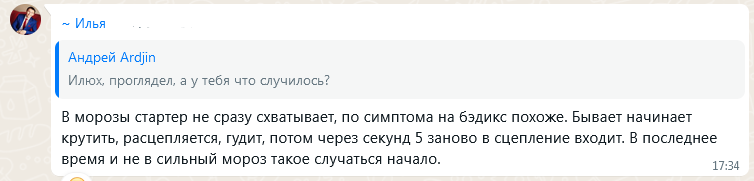

К сожалению, уже не единичный. Илья писал об аналогичной проблеме со стартером в группе Колеосоводов в Вотсап. Ты же сам его спрашивал:
Пока 2:0 в пользу комплектаций с двигателем 2.5.

Я честно говоря думал у него другая причина((
Да уж, прям как с редуктором (((

Есть некоторые мысли о том почему возникает проблема с бендиксом и почему именно на двигателе 2.5:
"Бендикс"- это устройство внутри стартера, которое позволяет двум соосным валам проворачиваться друг относительно друга в одну сторону и не проворачиваться в другую. Нужно это для того, чтобы после запуска двигателя маховик не крутил стартер пока шестеренка не втянется. Если бендикс начинает проскальзывать в обе стороны, то возникает проблема. Устройство бендикса очень простое: он похож на роликовый подшипник, но за счет особой формы пазов и наличия пружинок ролики заклинивают при повороте в одном из направления и свободно проворачиваются в другом.
На Колеос 2 стартер расположен спереди и интенсивно обдувается, а на двигателе 2TR (QR25DE) он еще и развернут в сторону вариатора, а не в сторону двигателя как на других двигателях.
В результате, он не прогревается при движении, а возможно, даже сильнее промерзает.
После запуска холодного движка ролики бендикса остаются в промежуточном положении, их держит промерзшая смазка, которая ещё и сильно загустела с годами, превратившись в подобие воска.
Если бы стартер прогрелся, то смазка растопилась бы и пружинки вернули бы ролики бендикса в их нормальное положение, но они не возвращаются и при следующем запуска бендикс пробуксовывает.
Если покрутить проскальзывающий стартер несколько секунд и выждать паузу, то происходит небольшой прогрев бендикса за счет трения и он начинает работать уже при следующей попытке или после нескольких попыток.
В интернете рекомендуют крутить проскальзывающий стартер долго и непрерывно для того, чтобы он быстро прогрелся, но нам это нельзя: если двигатель не крутится после 5 секунд работы стартера , то вылезает ошибка по датчику распредвала (это описано в документации) и сообщение "Риск повреждения двигателя" и до сброса ошибки стартер вообще не крутится. Поэтому после 2-3 секунд я повторно нажимал кнопку "Старт", чтобы остановить стартер. Такой алгоритм стабильно помогал завестись в течении 3 недель до замены стартера.
Бендикс считается неремонтопригодным и меняется целиком. Но для этого стартера запчастей нет. Развалится бендиксу мешает развальцованная обойма.  Мне пришлось развальцевать эту железяку, а после промывки снова завальцевать. Получилось хорошо, металл "жестянки" довольно толстый и его много, уверен на 200%, что при необходимости отремонтированный стартер можно будет использовать.

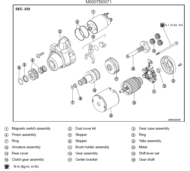

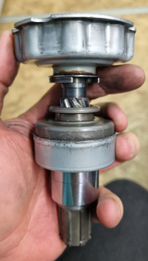

Нет, сам бендикс был завальцован и по-другому не бывает.
Но к нему была прикреплена еще одна деталь - вал со стороны редуктора. Двигается, но не вынимается.
Я никак не мог понять как её отделить и в интернете встречаются только фотографии этих двух деталей в сборе. Даже на работу отнес и устроил "челендж" среди "бывалых автомобилистов" и никто не смог.
Стопорная шайба на первый взгляд никак не мешает, она вообще с другой стороны. Но в итоге оказалось, что если её снять то появляется возможность глубже утопить вал в бендикс и разомкнуть замок. Там что-то типа оружейного затвора: проворачиваешь на один зуб и замок размыкается. У меня это первый ремонт стартера, поэтому с такой конструкцией был не знаком.
Разделение этих двух деталей упростило работу с бендиксом, но поменять бендикс всё равно проблематично, т.к. его нет ни в одном каталоге, стартер оказался довольно редкой конструкции и применяется только на этих движках.

Нашел запчасти к стартеру который ты купил - бендикс 2800 без звезды.
вот ссыль - https://voltag.ru/components/list/?q=STM0071 - Если не ошибаюсь скрины у тебя с этого же сайта?
На Дроме - 1300 - https://baza.drom.ru/moskva/oem/SDM0072/#center=55.65749932889065%2C37.602128132426614&zoom=10
Странно что он значиться только для Мурано 3.5, судя по кросс номерам он и на митсу стоит и на ниссанах.
Отличие от нашего родного, как я понял, только в посадочных местах звезды. Есть надежда что бендикс подойдет и на наш родной, как думаешь?
Да, для этого есть, для родного нет.
15 часов назад, Demmons сказал:
Точно не подойдет, там все размеры другие и в целом конструкция  отличается.
Под спойлером картинки из ниссановской документации (старый/новый)
