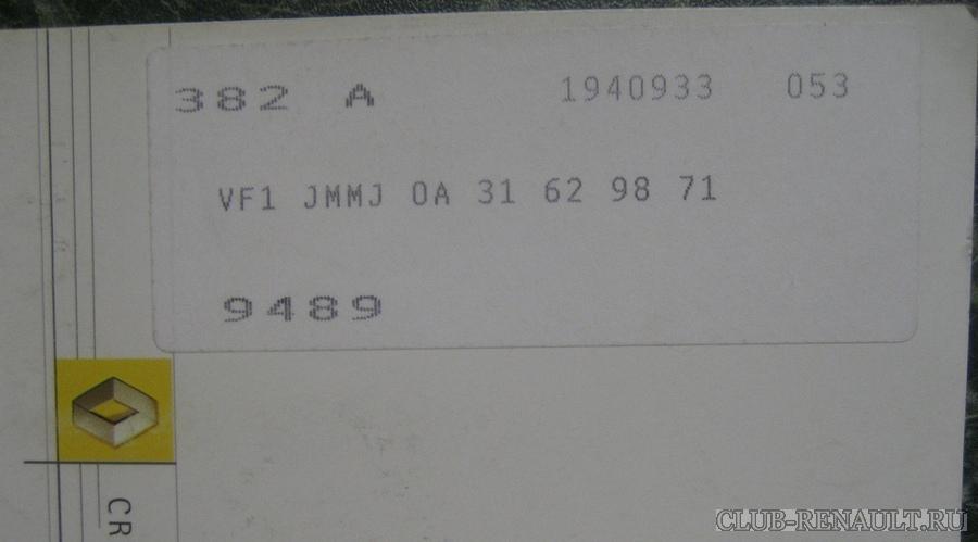

Решил написать свой вопрос тут, дабы не открывать похожую ветку, тем более что вопрос касаем именно штатной CD магнитолы.
Собственно вопросов два:
1) Мной был вставлен Audio CD диск, который магнитола не "отдает". Сам диск проигрывается без проблем, но при нажатии на кнопку выброса на панели происходит "бип" и начинает играть радио. Как вытащить ?
2) Код для магнитолы. Так как авто приехало недавно из Германии стал изучать те книжки, которые были от старого хозяина в фирм. сумке, на сервис книжке (сзади) приклеена наклейка (см. СКРИН), очень надеюсь что это и есть Код для магнитолы, так ли это? Проверять экспериментально как то не хочется (может не он). Может у кого есть что то подобное?
По первому вопросу не скажу ничего.
По второму. Код магнитолы четырёхзначный. И если он потерян, то дилер его пробивает по базе и выдает его вам. Причем бесплатно (если дилер нормально приличный).
9489 - эти цифры оооочень похожи на код магнитолы. Хотя, очень странно, у нас в России код на магнитолу никто не приклеивает. Иначе его смысл теряется совсем. Но машина из Европы, а там переть магнитолу из машины придет только больному на голову.
По поводу диска - лучше заехать на сервис, пусть посмотрят. Если при нажатии на EJECT диск не выезжает, что-то не в порядке. Кстати, при нажатии на eject не слышно звука кручения диска? И как скоро магнитола выдает "бип"? Возможно засорились валики, подающие диск.
По поводу кода магнитолы - код ли это на наклейке - не знаю. Можно попробовать сделать запрос в Автофрамос по электронке.

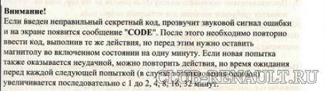

Вот что написано в русскоязычной инструкции к магнитоле
Если введен неправильный секретный код, прозвучит звуковой сигнал ошибки, и на экране появится сообщение "CODE". После этого необходимо повторон ввести код, выполнив те же действия, но перед этим нужно оставить магнитолу во включенном состоянии на одну минуту. Если новая попытка также оказывается неудачной, можно повторить действия, но время ожидания перед каждой следующей попыткой (в случае возникновения ошибок) увеличивается последовательно с 1 до 2,4,8,16,32 минут
У меня код для магнитолы тоже наклеен на книжку. Примерно на такой же наклейке. Вот только не могу вспомнить сейчас - то ли на сервисной книжке, то ли на мануале к магнитоле.... :unsure:
сервискнига. потому как я покупал свою б/у из франции, то мне продавцы сказали код магнитолы.. а потом я стал получше изучать документы к машине и нашел код магнитолы там.. вот только точно не скажу сейчас в этом ли месте (как указано на скрине)
У меня машина из Швеции. Есть такая-же наклейка, но код магнитолы НЕ СОВПАДАЕТ с 4-х значным числом на наклейке!
значит магнитолу меняли.
если нужно достать код, обращайтесь в личку.
Официалы посмотрев на мою наклейку сказали что это именно код магнитолы, НО у меня он не подходил (менял АКБ), итог - через 10 минут сообщили новый и сами ввели его. Получается что меняли магнитолу у меня.

Они пробили код Вашей магнитолы по Вину ? Если да, совпал ли он с тем, что Вы вводили ранее?
Если кодбыл пробит по ВИНу, то соблюдалось ли то, что описано в мануале по магнитолам Рено, а именно и дословно
Внимание!
Если введен неправильный секретный код, прозвучит звуковой сигнал ошибки и на экране появится сообщение "CODE".
После этого необходимо повторно ввести правильный код, выполнив те же действия, но перед этим нужно оставить магнитолу во включенном состоянии на одну минуту. Если новая попытка, также оказывается неудачной, можно повторить действия, но время ожидания перед каждой следующей попыкой (в случае возникновения ошибок) увеличивается с последовательностью с 1 до 2, 4, 8, 16, 32... минут
Подскажите, а КАК вводить код в магнитолу?
Понятно, что влево-вправо меняется значение цифры, а что кнопками "1", "2", "3", "4" переключаются разряды вводимого кода..
А что есть кнопка ENTER???
Share this post
Link to post
Share on other sites
Вот здесь все описано.
