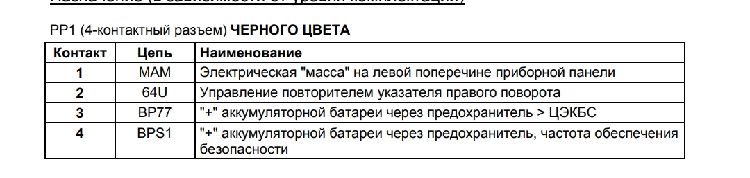

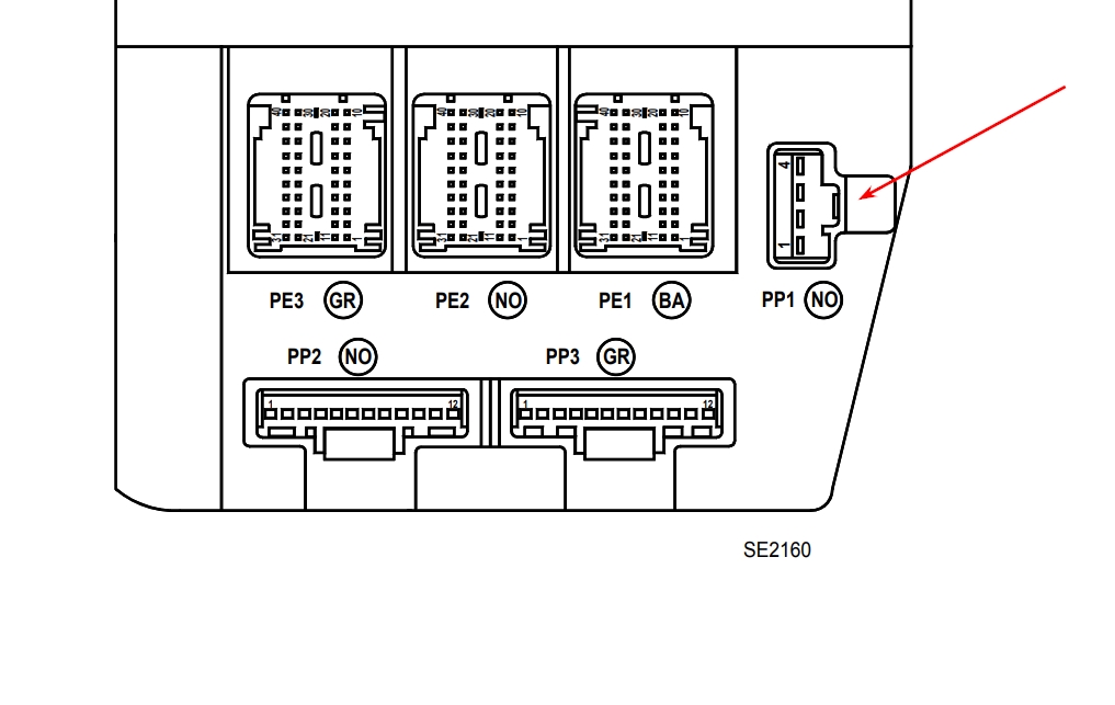

проверяем питание блока салона 4х пиновый разьем 387741baef968cf85efe44e304b2668d.jpg7745528af254064eac723af2f286dd80.jpg
